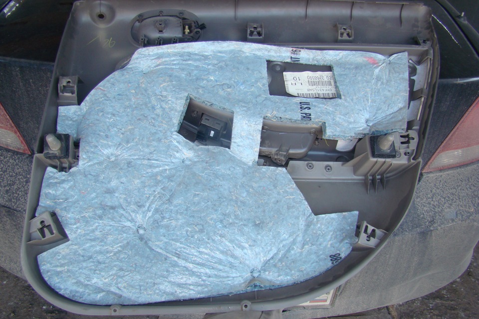

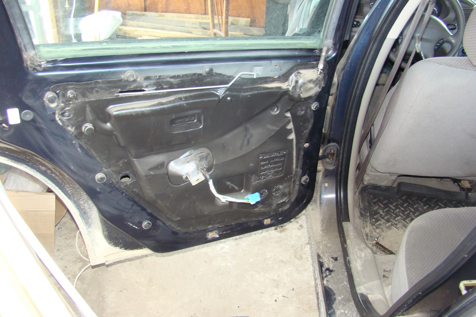

заскрепела пасажирская дверь
и в порыве вдохноветия полез её лечить
ну и как обычно нужно развалить всю дверь

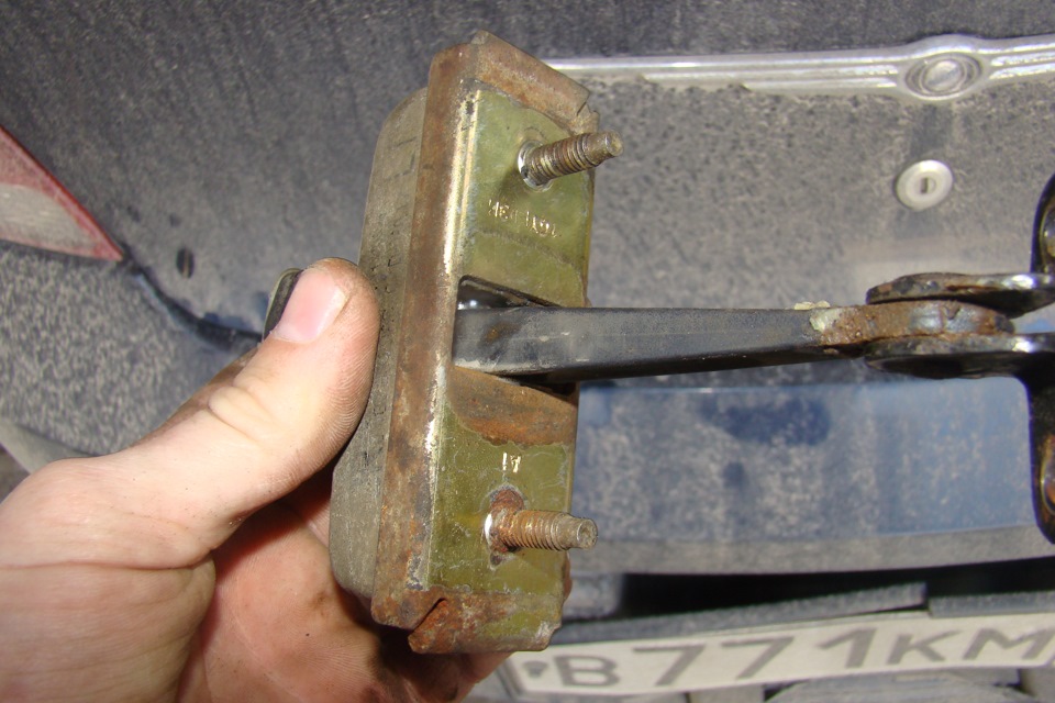

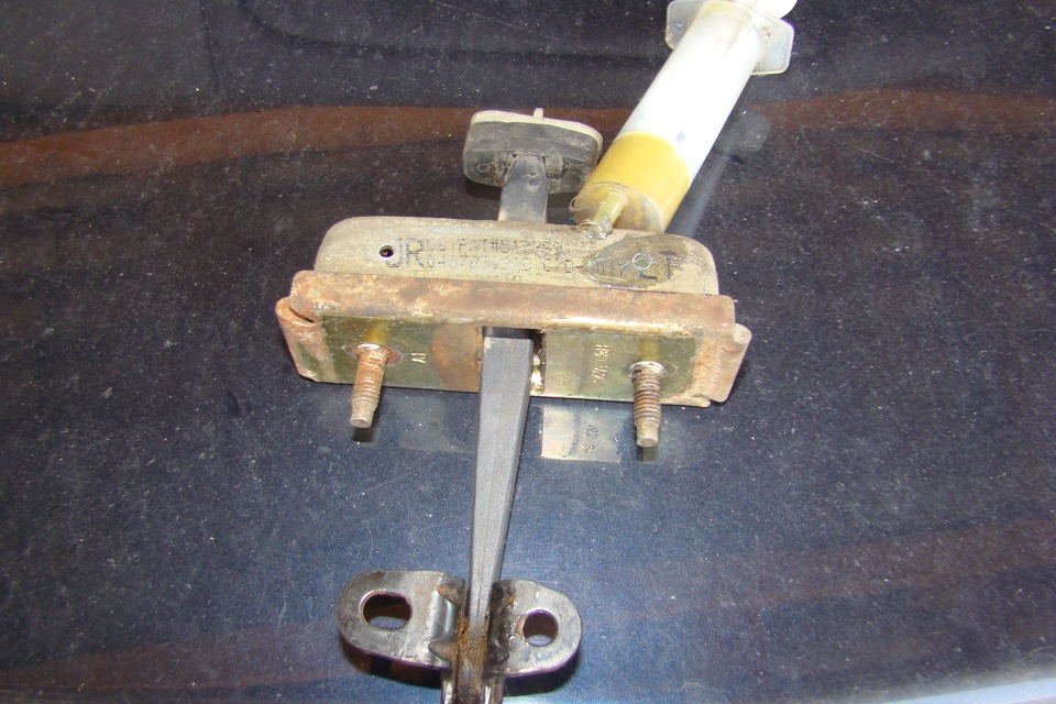

снял эту деталину а ремонтироваеть её нет возможности
просто сцуко заржавела и неразберается
хотя устроенна она очень просто
внутри два подпружиненых шарика
просверлид две дырочки запресовал по восем, сем кубиков литола
…держу деталь в руках и чувствую гордость за проделаною работу!

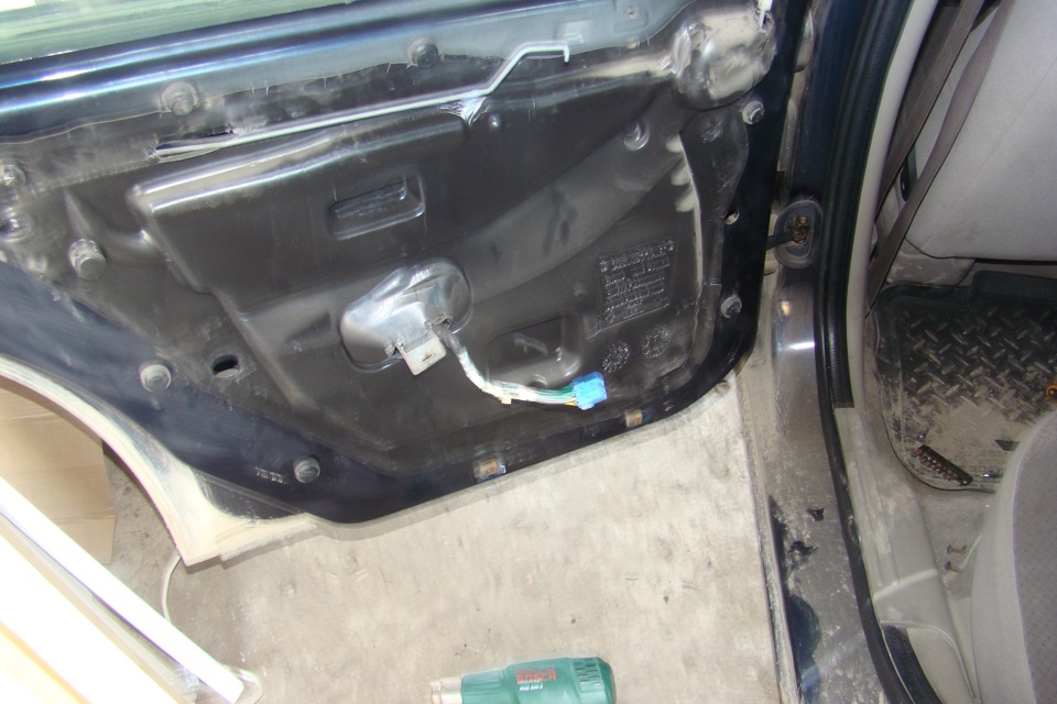

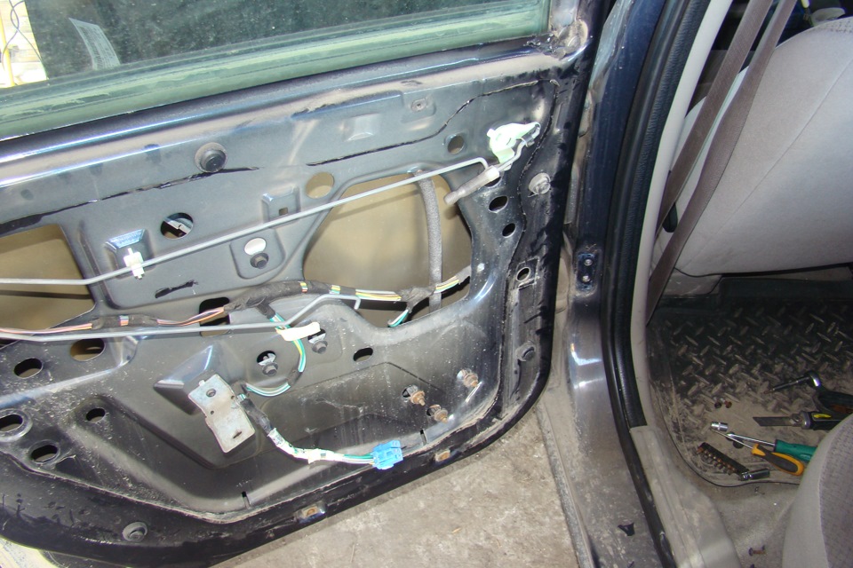

а вот собрать дверь не так уж легко…клипсы мля
PS:
на фото видно что доводчик очень ржавый
на него попадает вода стекающая со стекла
что и вызывает вызод из строя

полторы клипсы пострадало, поставил их вблизи саморезов
А что с клипсами делал? Старые вкорячил или какие нибудь от жиг встают?
Я тоже извращался, но дырки не сверлил — не догадался!
Может попробовать? Как раз в передних дверях оба щелкают, собрался покупать два новых ограничителя.
Спереди легко снимать — через динамик.
и как не скрипит? я в прошлый раз пытался мазать а вот дырок насверлить не додумался
