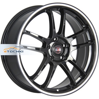

Товарищи, понравились мне диски, но не знаю, подойдут ли параметры, нужно проставки ставить?6x15/4x100_ET50-60,1
встанут как родные . только кольца центровочные на ступицу докупишь с 60.1 на 54.1 …
А это уже с гарантии слетит?
на параметры диска никто смотреть не будет, просто если что с подвеской, надень штатные и все.
По вылету я бы взял поменьше, 45 например
