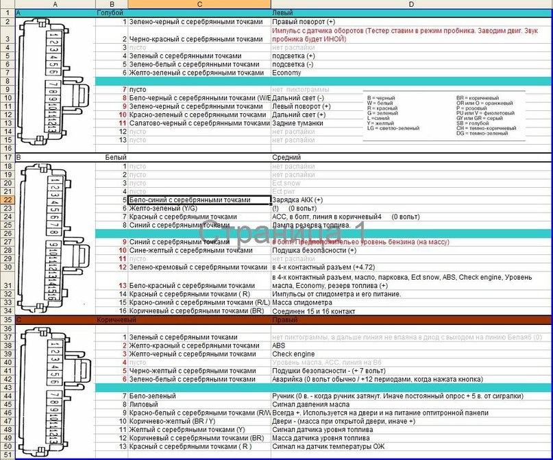

Для тех у кого сломалась приборка Т18 или Т22, стоит за частую выбор какую купить ? все думаю что на разборке полно тех что нужно именно вам ! Но по закону подлости из НЕТ! И так о чем будет речь ?! Речь о том как они заменяются ! Т18 и Т22 заменяются легко и работаю ! но между собой т18 и т22 отдельными элементами не заменяются ( то есть к примеру спидометр с т18 НЕЛЬЗЯ ПОСТАВИТЬ НА Т22), еще есть разница РЕСТАЙЛИНГ и ДОРЕСТАЙЛИНГ ! тут еще интереснее Т22 и Т22 (соответственно рестайлинг и дорестайлин ) не взаимно заменяемы ИМЕЮТ РАЗНУЮ РАСПИНОВКУ ! НО ОТДЕЛЬНЫМИ ЭЛЕМЕНТАМИ такими как спидометр, тахометр и температура с бензином меняются легко и работают! Проверил сегодня все работает!

из описания кое что не понял) у меня стояла т18, отвалился одометр, поставил калдиновскую приборку без каких либо переделок на родные разъемы, но через сто км опять отвалися одометр. сейчас нашел в продаже Т22, думаю подойдет или нет…подскажешь?
Ну если у тебя дорестайлинг то подойдёт)
это всмысле до того как поставили подушки и фонари другие и стали выпускать ее в англии? у меня 93 год, без подушек
airmax323
А по проводам совсем другая ведь и по цвету и по пинам
Подойдёт! Если приборка от 92-95 года!

если у меня в т-18 сдох трахометр мне кроме как покупка т-18 или деталей с него ничего не светит?

Это и так понятно, что перепиновав, можно разные приборки юзать и смело менять Т18 на Т22 и обратно.
Более углубленное освещение данной темы есть?
неееееее! тут веселее )))) я говорил про отдельные элементы если уточнить ! у вас машина дорестайлинг с приборкой т 22 то можно взять отдельно спидометр от рестайлинга т22 и поставить его в свою! а по поводу перепиновки с этим я работаю)) скоро будут
меня интересует обратная замена: тах от Т22 на Т18, ибо на последней — это стандартная болезнь, но лечений нереальное кол-во, вплоть до констатации преждевременной смерти девайса.
22-е же приборки можно найти, но если моя память не спит с другим, крепление там разное и по геометрии они НЕ взаимозаменяемы.
т22 и т18 не заменяются отдельными элементами не как!
к сожалению, это так… ((
вот чего нашел ( друг скинул и сейчас еще 1 фото добавлю)
