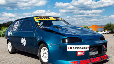

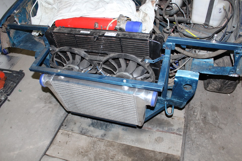

В том сезоне стоял вопрос, стоит или не стоит покупать медный трехрядный радиатор от газели, но потом после отстройки плавно пропал машина валила, ничего не беспокоило, пока не пришел п***** прокладке. В итоге снова вернулись к этому вопросу. В итоге купили профиль, взяли в руки сварку и болгарку и понеслось… фары сдвинули, в стороны, выкинув поворотники, рамку полностью нахер, под крылья для укрепления вварили профиль, потом все подогнали под радиатор, затем под вентиляторы, и после под интеркуллер, ну ана последок по старинке болончик с краской в руки и вот что получилось)))

пипец у тебя кулек торчит))))) бампер теперь хоть встанет обратно?)
честно даже не задавался этим вопросом))) но в принципе если учесть что от бампера остались ток два уголка(на главном фото), которые уже стояли да этого думаю что да)))
Отлично!)не думал что так красиво получится)))
