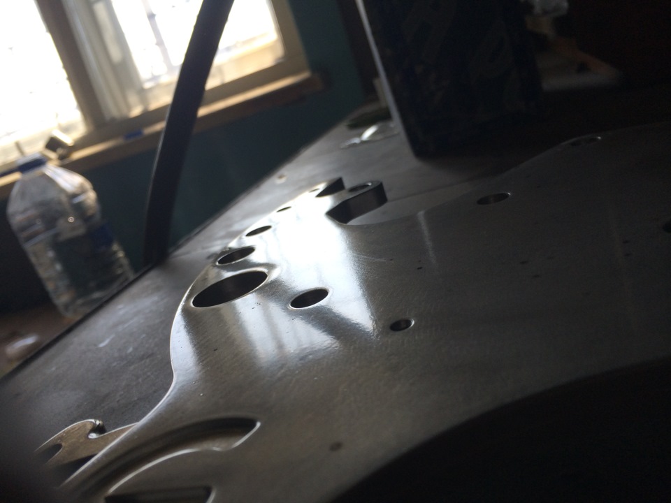

Сегодня всетаки решился покрасить плиту Термохромом. после коллектора она оставила после себя плохое мнение, но всёже я рискнул)
Плита была уже лакированая и высохла точно по этому косяков быть не должно быть.
Приготовил всё необходимое, размарозил термохром на водяной бане
промыл краскапульт дис водой (он был новый, специально для трмохрома)
Горелка и Спирт)
В прошлый раз а бачке прям в лаке появлялись непонятные черные крапинки, избавлялся от них постоянным промыванием, сегодня разобрал краскопульт и все чательно вытер, мне показалось что новый пуль был засарен с завода и не промылся дис водой
НО после разборки снова появились эти какашки, и я понял что в пульте используется прокладка из какогото метала который на глазах окисляется от лака Термохром и выкидывает вот такие косяки на заготовку!
Они проявляются только визуально на поверхность не влияют
Адгезия на этот раз оказалась действительно лучше и ничего никуда не стекало.
Ну и вот что вышло)
Короче этот термохром мне не понравился! Пока) Я уверен что дело в краска-пульте и в этой реакции с прокладками или втулка правильней сказать, вобщем к любым новшествам надо притираться)
Вот я и психанул)
