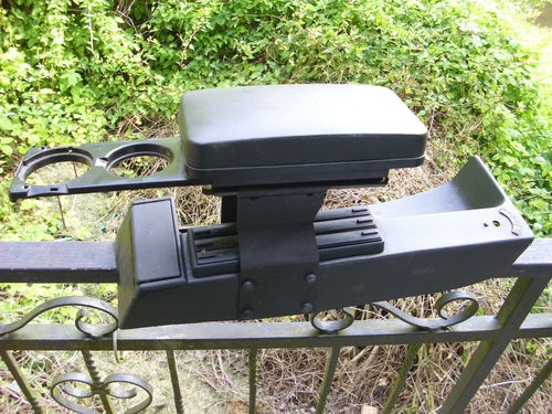

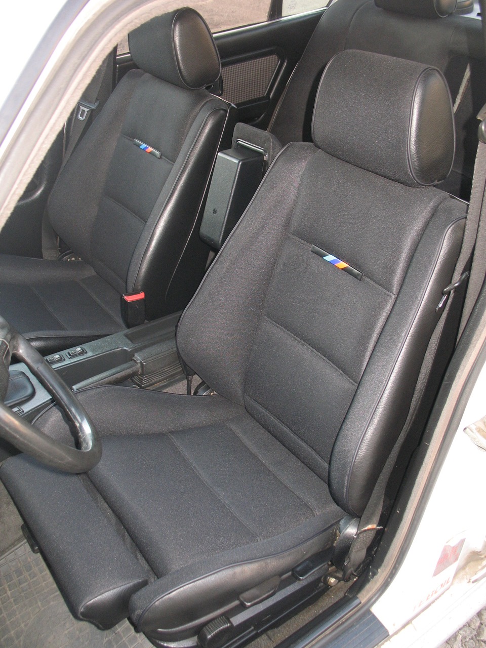

Как я писал раньше, установил себе передний подлокотник KAMEI.
Может это не так круто, как оригинальный передний подлокотник BMW Е30 (HUSCO), но все же, вещь не менее редкая и весьма удобная и практичная. В инете по нему инфы очень мало, поэтому расскажу о нем чуть подробнее.

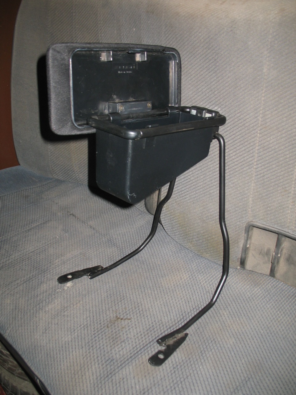

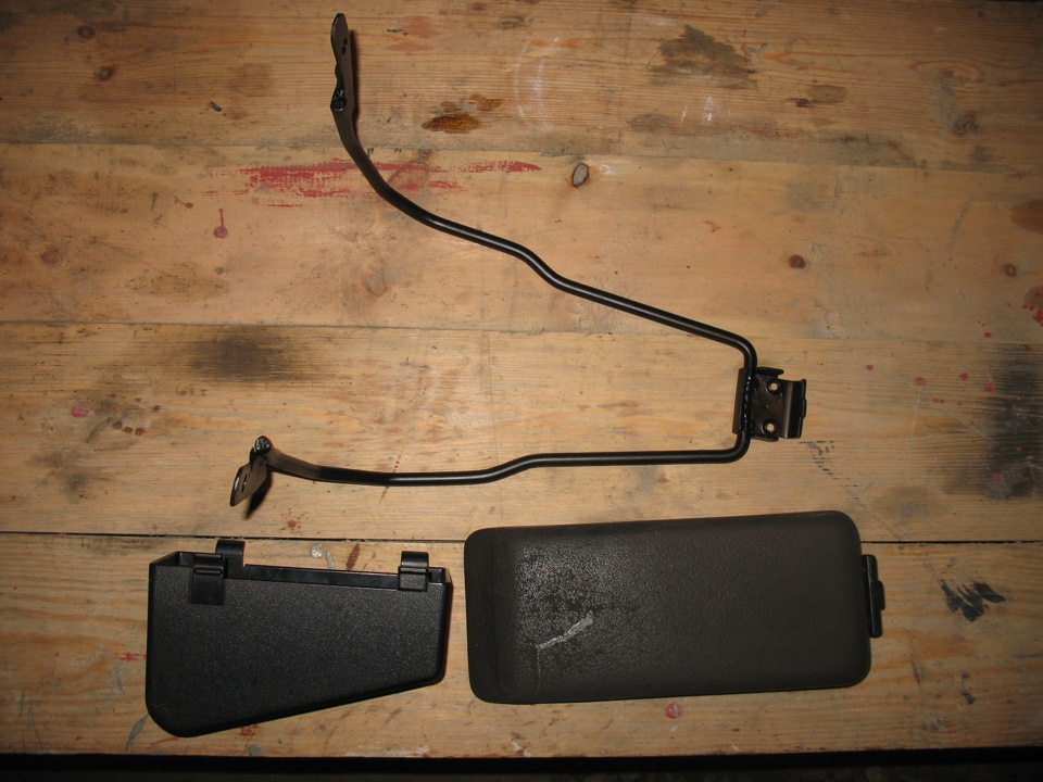

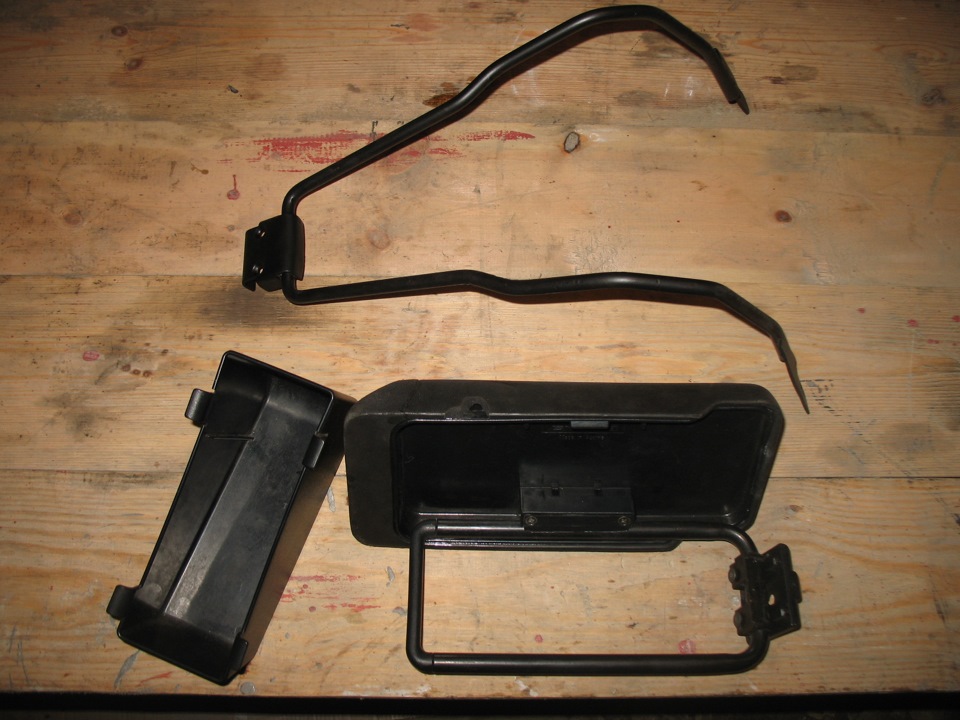

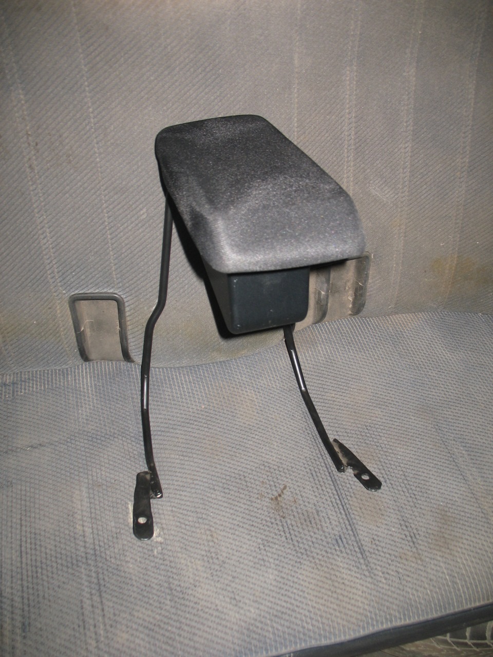

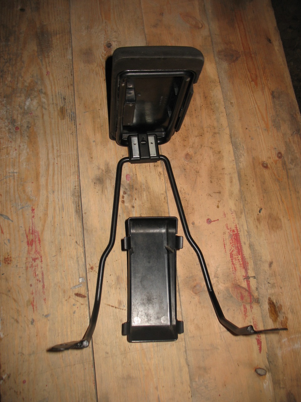

Этот подлокотник предназначен для установки в BMW E30 и состоит из крепежной рамы, коробки для мелких вещей и самого подлокотника с откидывающейся крышкой. На фото уже покрашен, но еще не перетянут тканью. Перетягивал, так как его "подушка" уже была склеена и это не очень красиво выглядело.

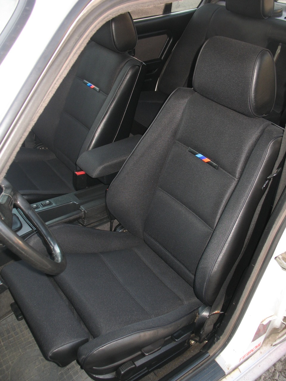

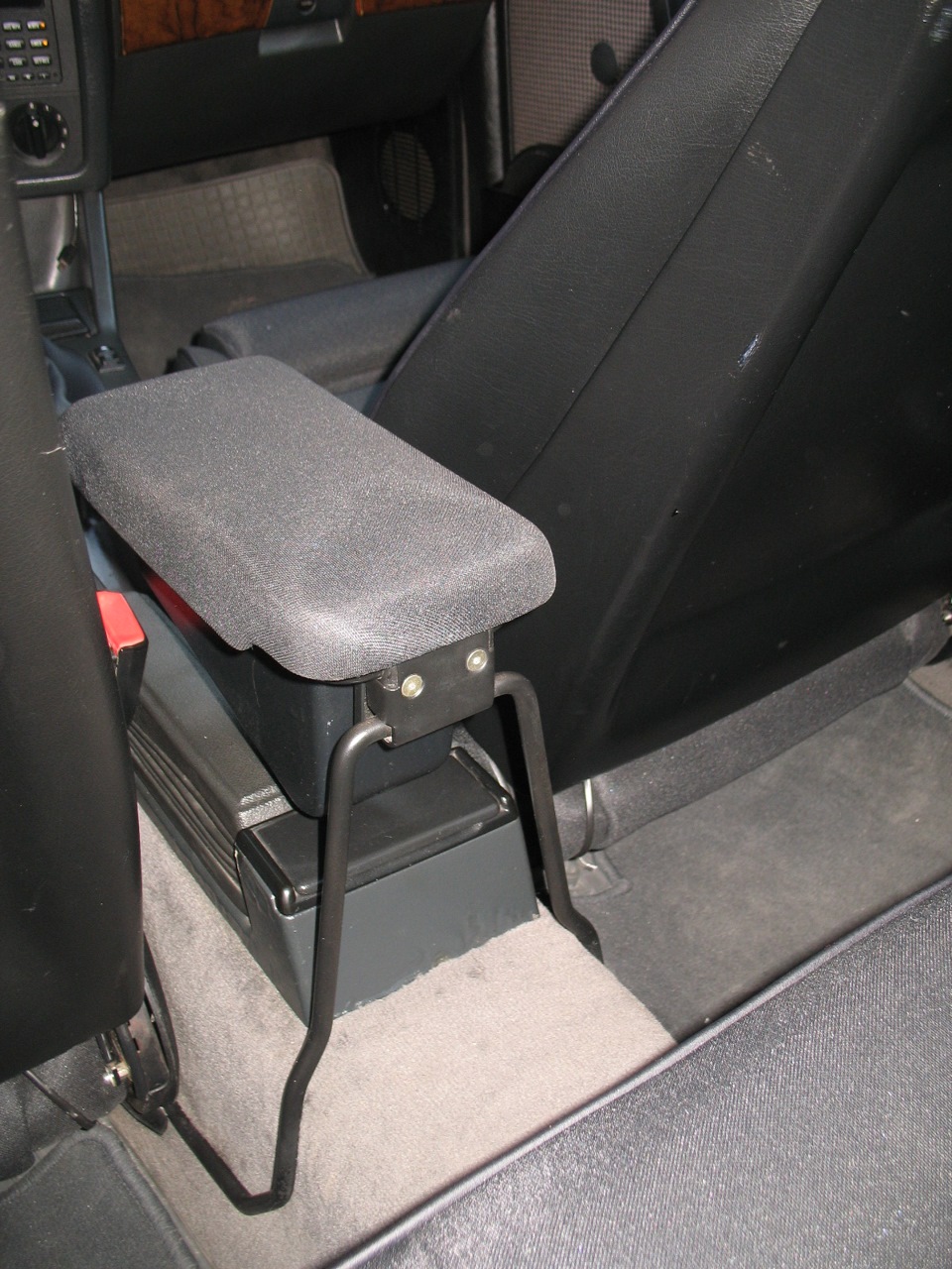

В сборе выглядит вот так:

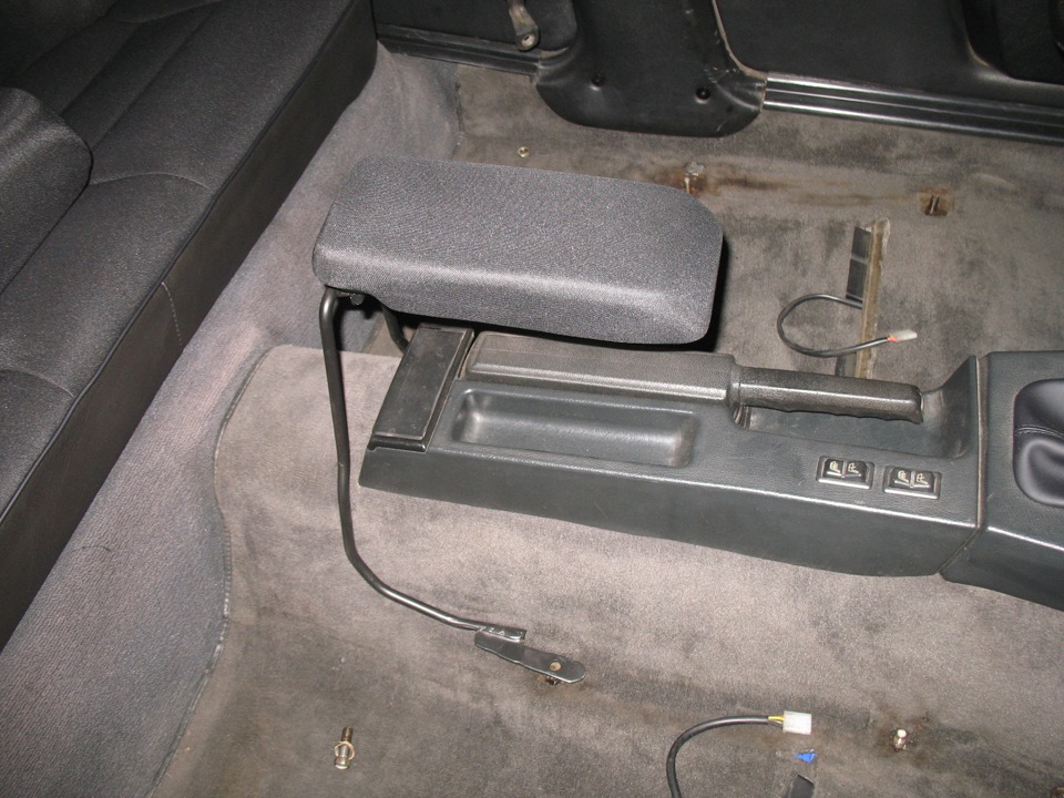

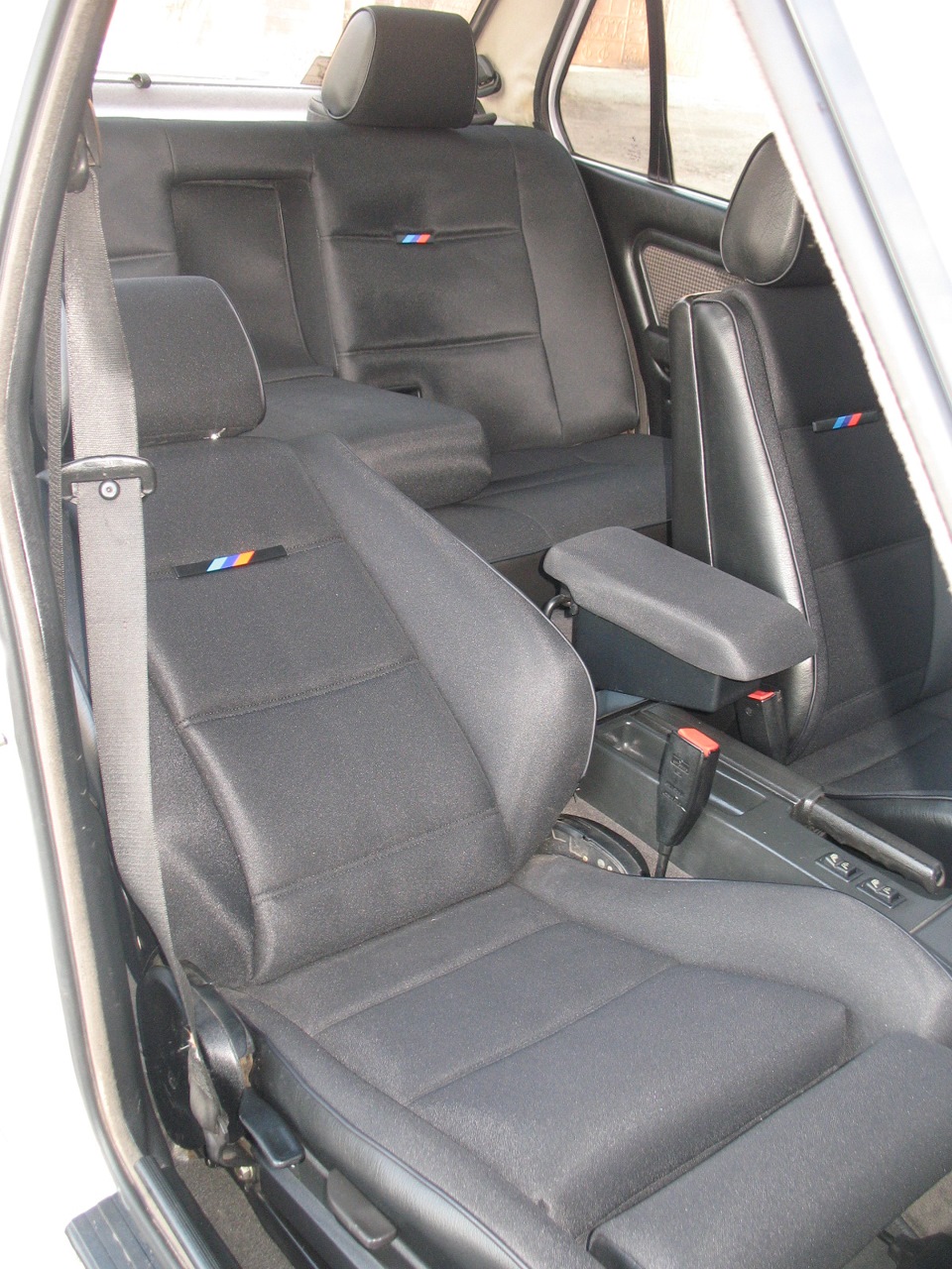

Основное отличие KAMEI от HUSCO заключается в креплении. Устанавливается он на салазки и прижимается с помощью двух крепежных болтов передних сидений, при этом не мешая их продольному перемещению. Это намного проще и быстрее, хотя вид крепежа менее эстетичен и он создает некоторые неудобства, если сзади будет 3 пассажира. Но в то же время, крепеж является "защитой" для пластика задней пепельницы, которую часто задевают и ломают ногами. К тому же такое крепление не ограничивает доступ к нише консоли ручника или расположенной там "кассетнице".

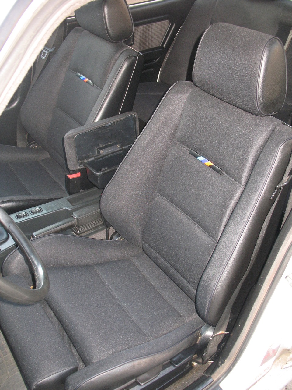

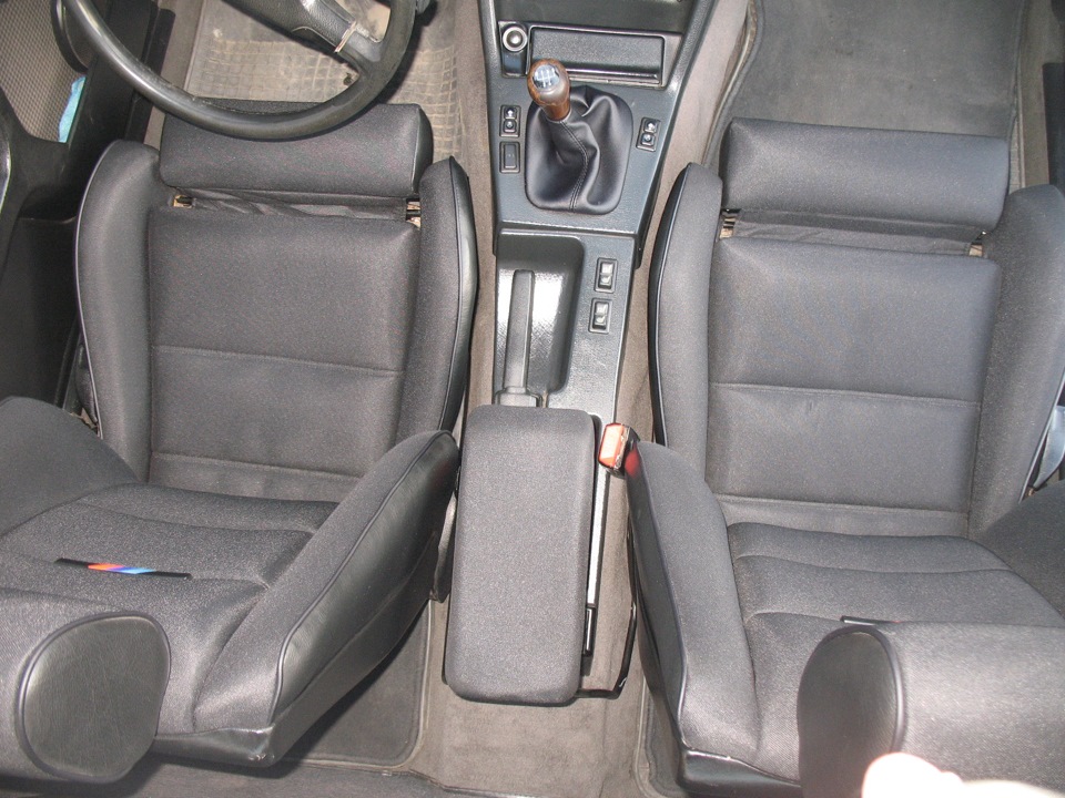

В машине он выглядит вот так:

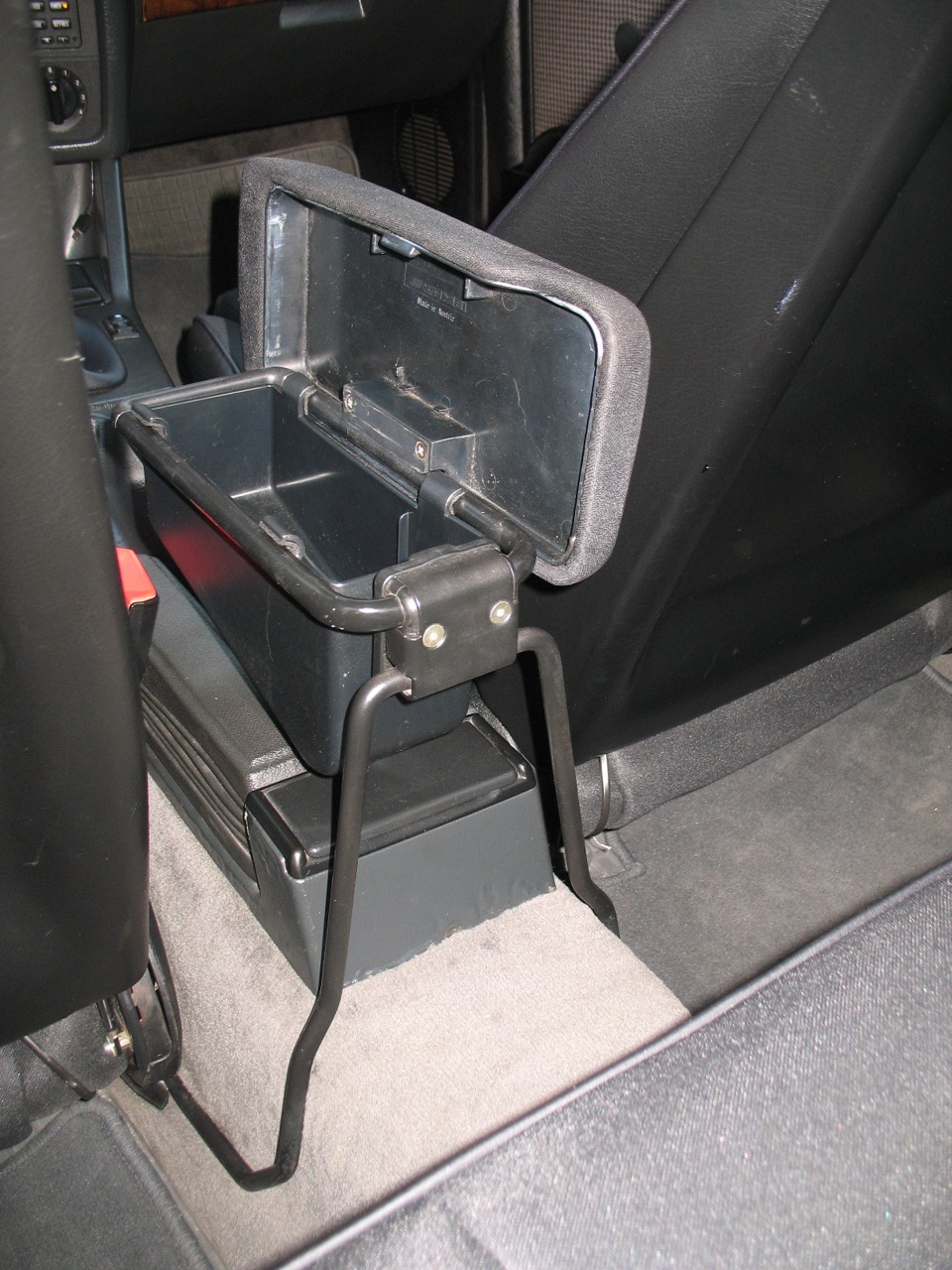

В отличии от HUSCO, у KAMEI нет выдвижных подстаканников, зато есть "минибардачек". "Подушка" открывается в сторону пассажирского сидения и открывает доступ в коробку для мелких вещей:
При необходимости, можно поднять подлокотник вместе с коробкой:
Кроме этого, "подушка" еще двигается и в продольном направлении, в пределах нескольких сантиметров.
В общем с точки зрения практичности, этот подлокотник не хуже, а может и лучше, чем оригинальный HUSCO.

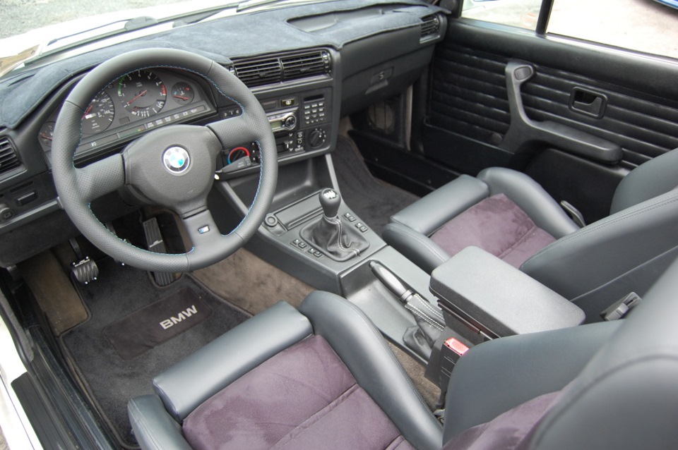

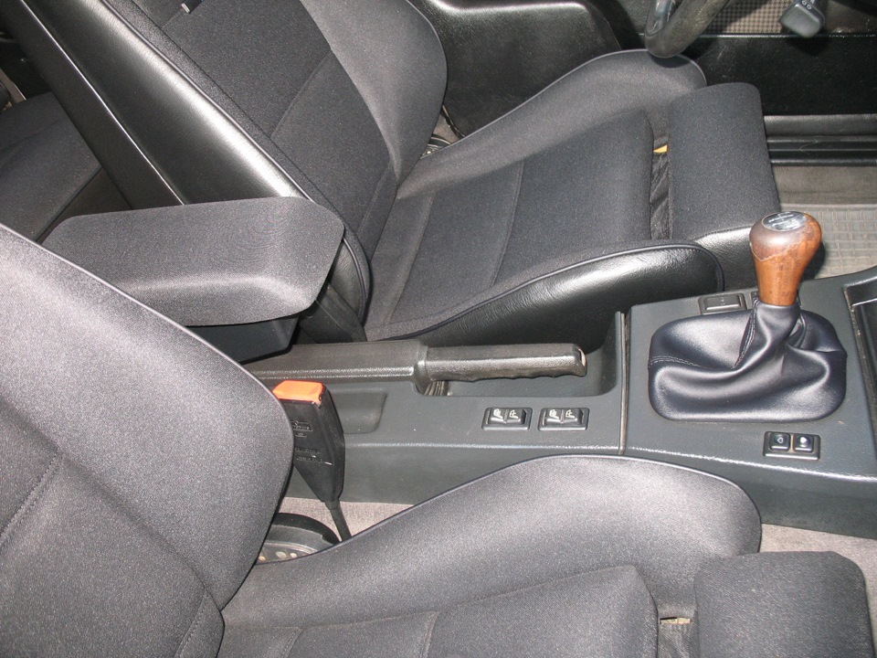

Если кто-то не знает, как выглядит оригинальный передний подлокотник BMW Е30 (HUSCO), то вот несколько фото:

Там сам крепеж простой — он пластинами ставится поверх салазок, даже вернее внутрь направляющей салазок, и прижимается штатным крепежным болтом сидения с обеих сторон.
