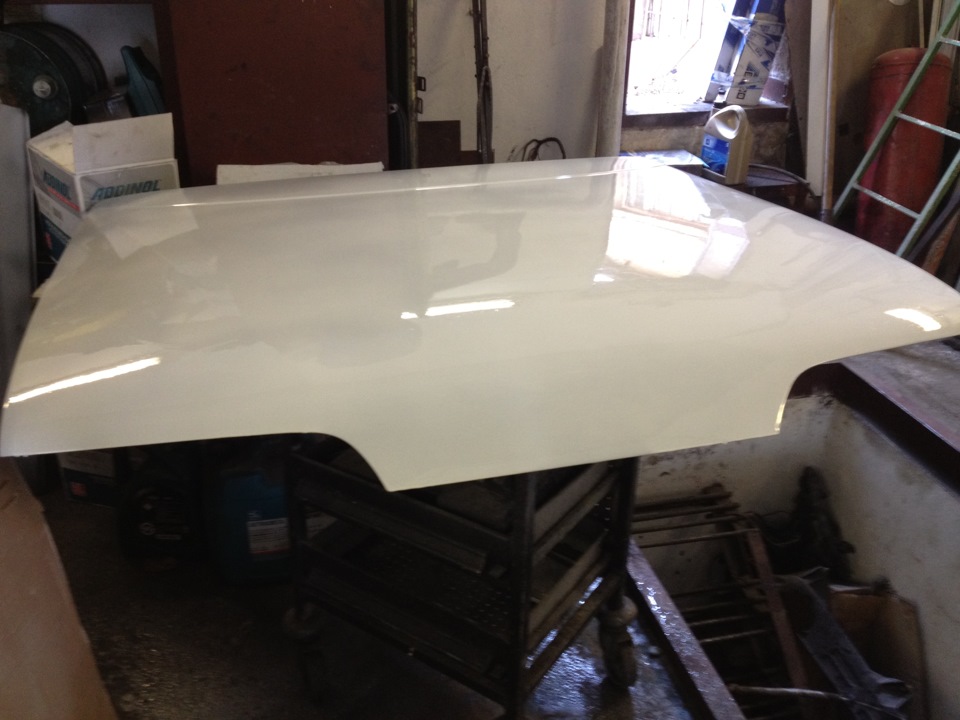

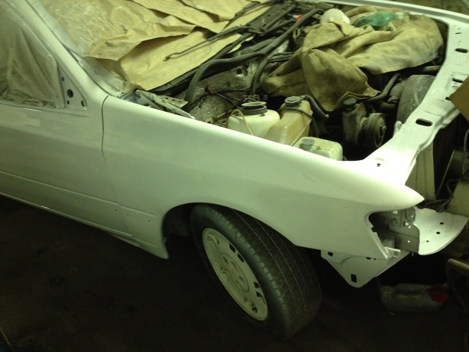

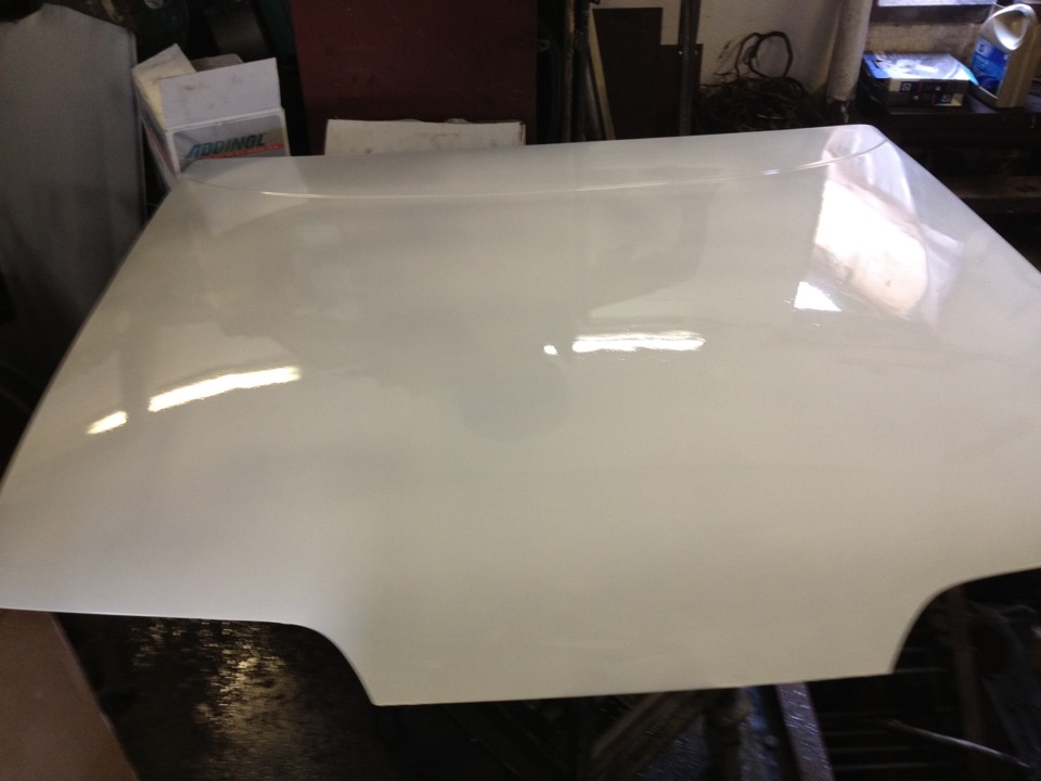

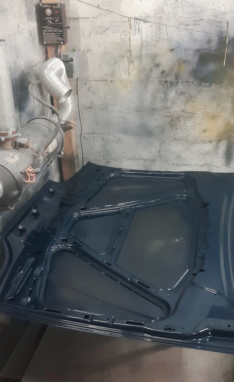

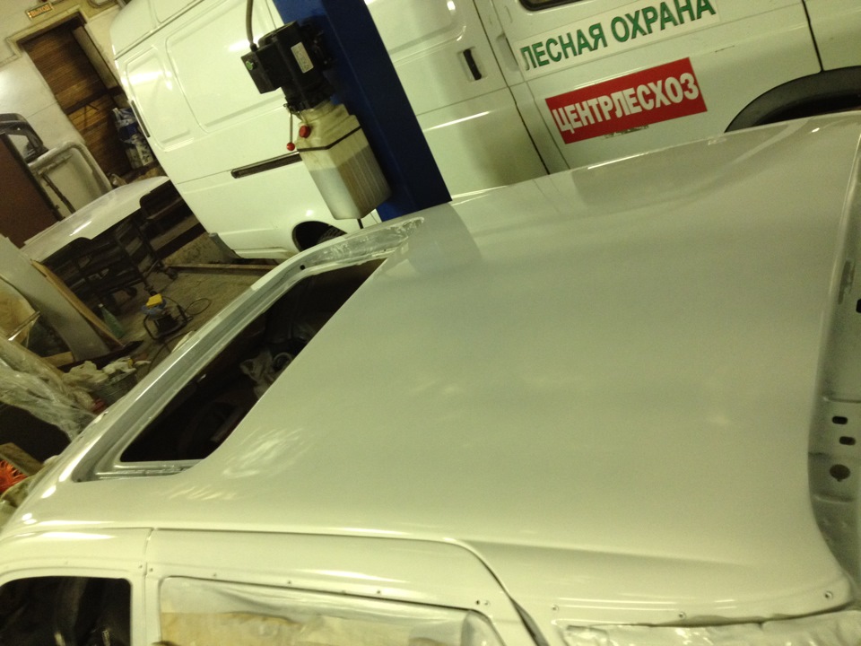

Привет, капот получился классно. Зря не вытащил пистоны для крепления хрома, под ними тоже может быть ржавчина, но это так, лирика, а вообще — молодчага! Давай, докрашивай, собирай и наслаждайся)

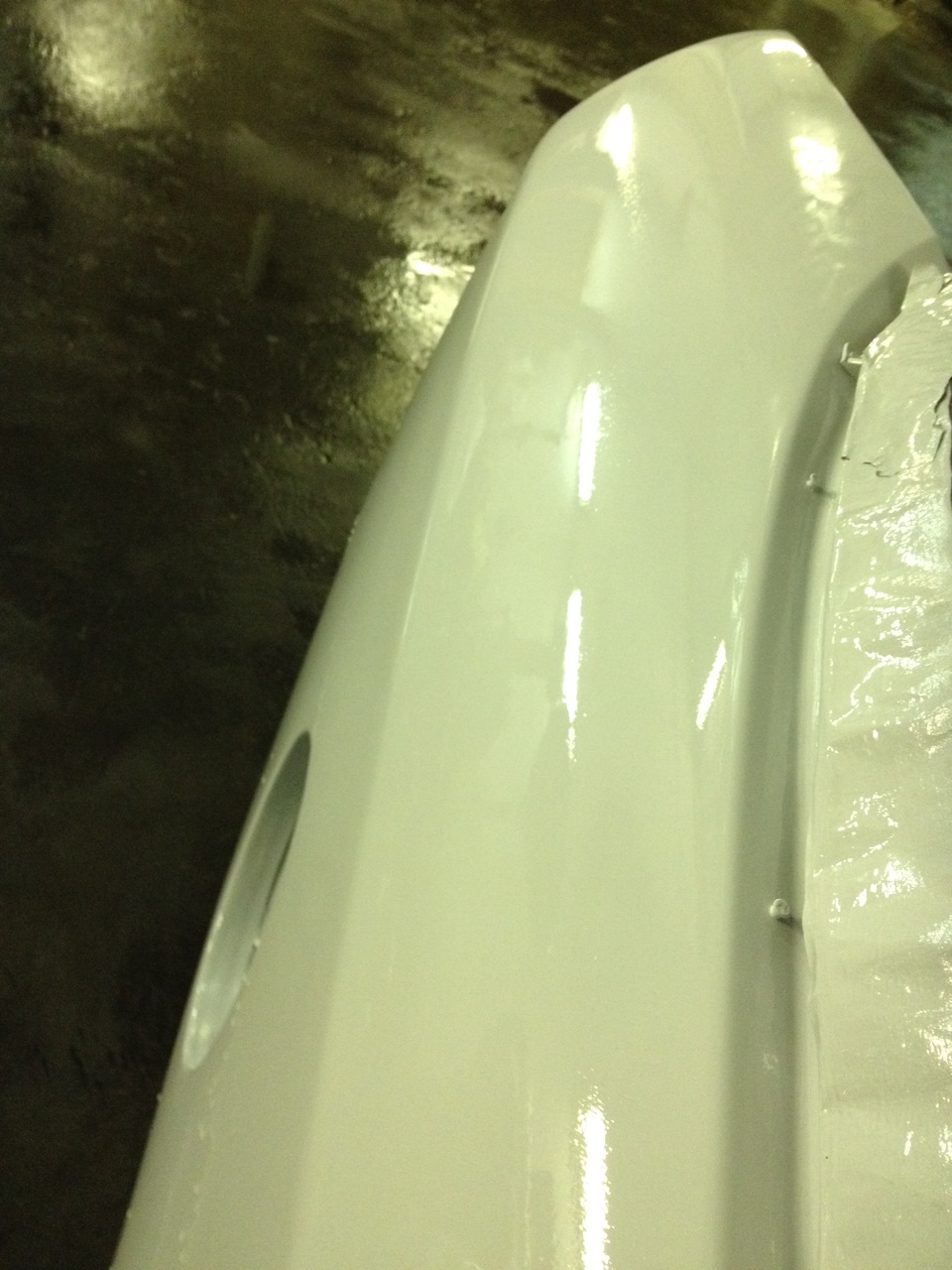

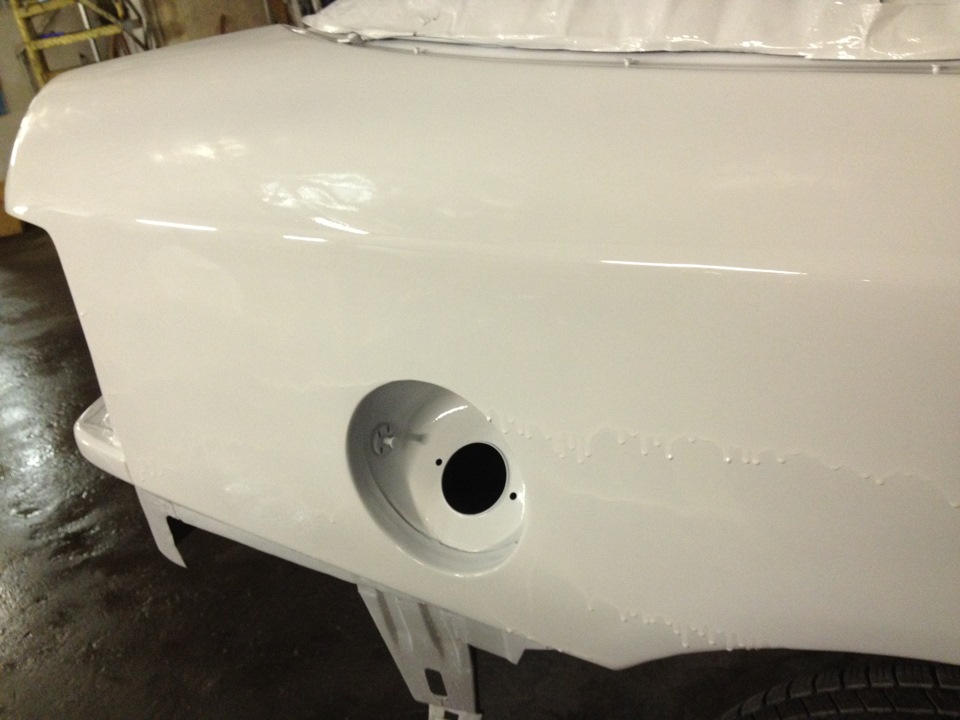

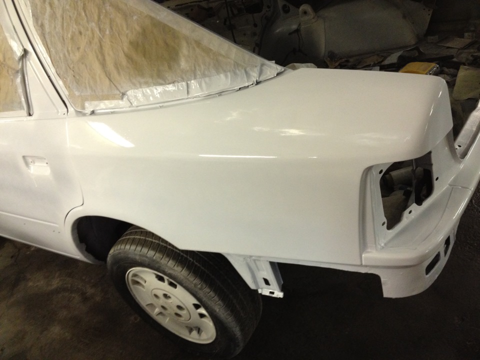

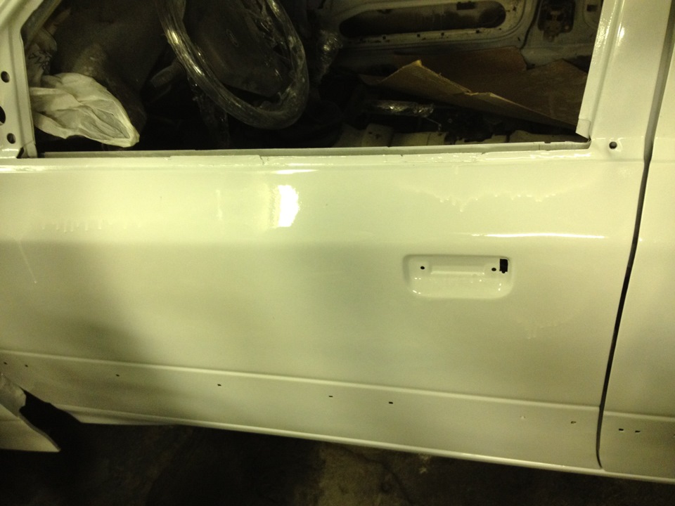

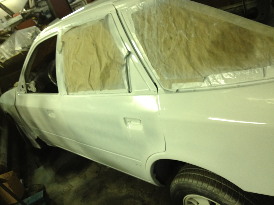

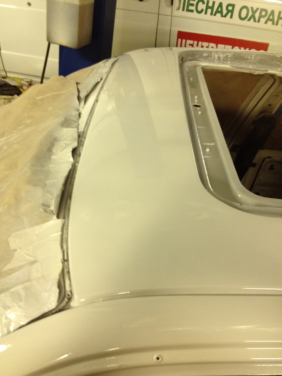

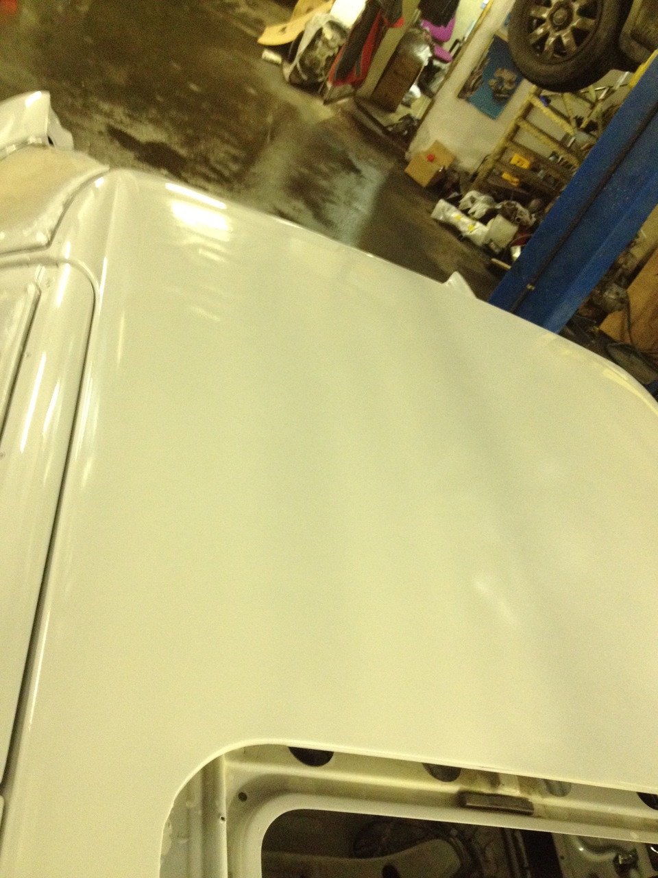

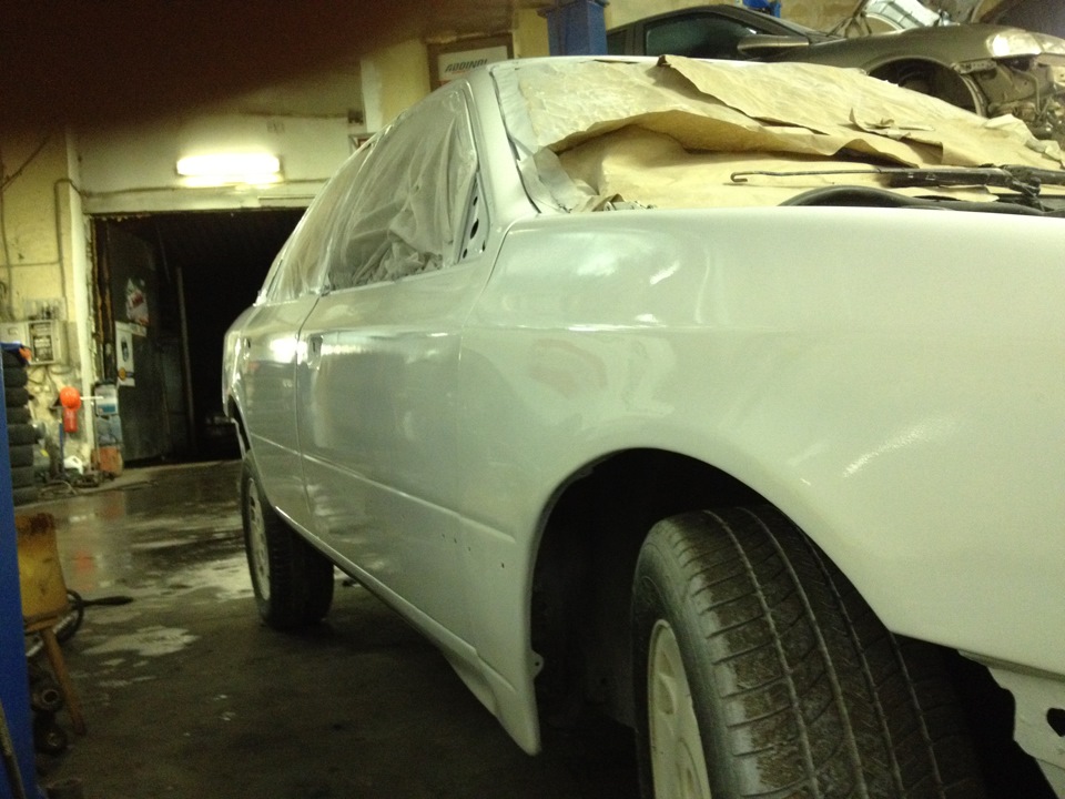

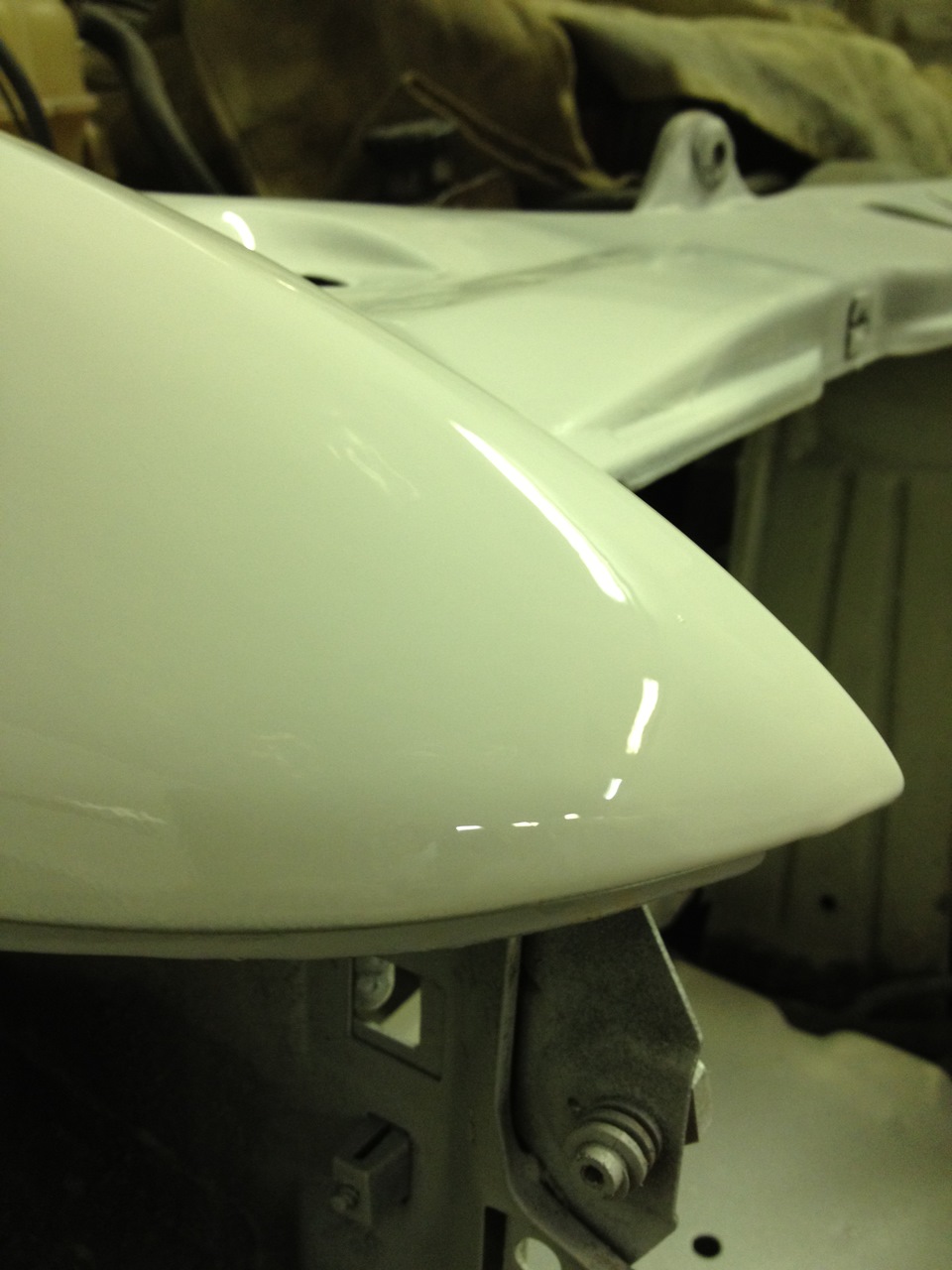

оооооооооо, давненько ты не писал)) Смотрю идешь к успеху)) Потеки то как получились?) Судя по тому как блестит краска, растворителя ты налил идеально, а вот пулик или близко держал или медленно вел или слой большой дал…
Да, давно не был, так как готовился)))С подтеком…я просто поспешил…да плюс ко всему еще и пистолет с дюзой 1,3 был совсем новый…промывал его раза 3, но все равно он плюнул в нескольких местах краской…Буду красить с дюзой 1.4, так как им уже красили и он не такой дешевый…а тот реально убогий какой-то…размешал краску я нормально, по вискоз метру 18 секунд…просто из-за спешки не выдержал время…да и краска самая дешевая vika.сохнет 24 часа…так что сейчас еду в метро(забирал ксералик с компании транспортной энергия-никогда не пользуетесь услугами этой компании везла 200 грамм 13 дней из Новосибирска, да и сервиса никакого) и буду класть шумку(чтобы время зря не тратить), а вечером заделаю косяки да вмятины и буду красить скорее всего завтра вечером…

от души навалил)))
Да, переборщил и вчера замучался всё это мутить…Сегодня покраска…

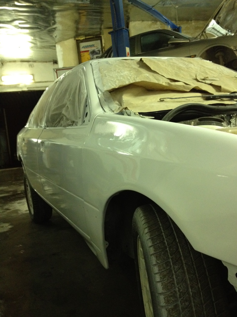

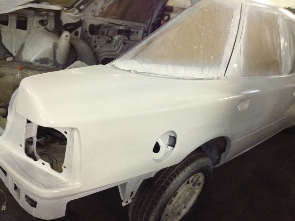

Под пистонами все отлично… все что касается верха авто то там все сохранилось!
Повезло, а у меня вокруг люка и вверху лобовуха прогнила полностью(((
Белая или с желтизной?..прост на фото немного не понятно
Молодец, будет еще одна белая лялечка на драйве…))
Нет это освещение такое, а так ярко белая пока)
