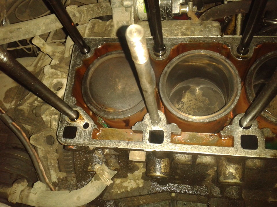

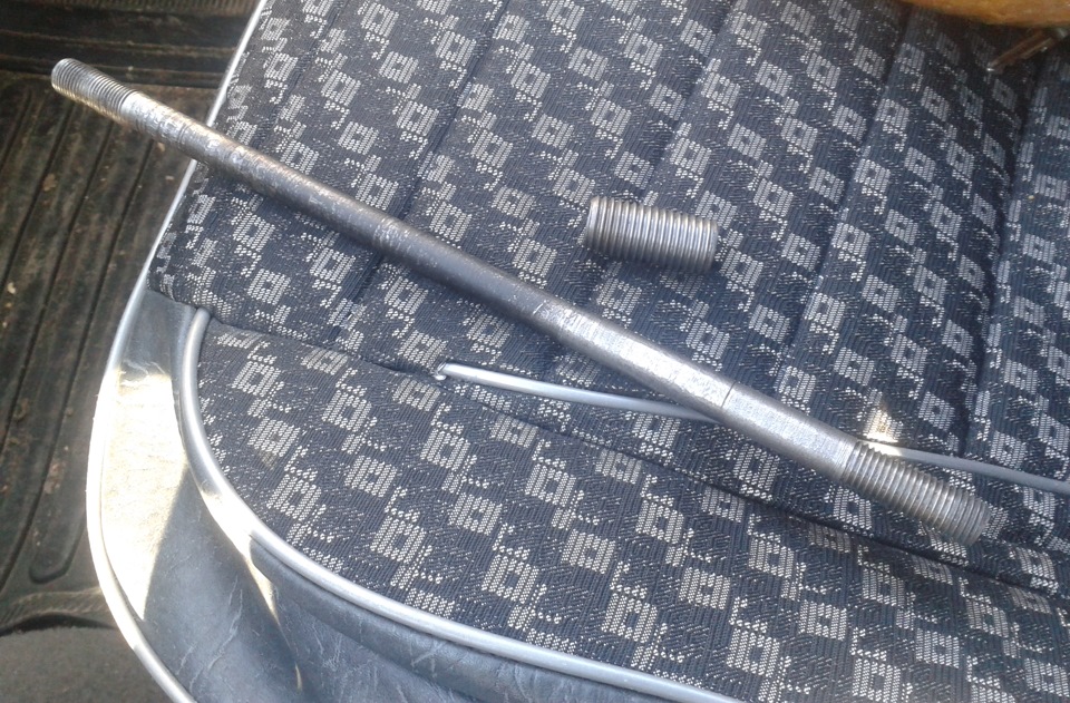

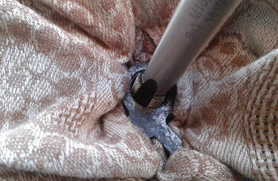

При борьбе с выдавливанием тосола из расширителя перебрал все методы и места возможных причин, за исключением прокладки ГБЦ. Ну не было запаха выхлопных газов в расширителе. Ну раз это единственное оставшееся место — пришло время открыть клапанную крышку и снять голову с плеч)) И что я вижу, какого х…я шпилька 3го цилиндра торчит выше остальных. Со всех шпилек гайки открутились, а эта крутилась вместе с гайкой, с матом и приложив усилия гайку открутил. Снял ГБЦ, прокладка как мишень в тире, куча дырок в ненужных местах)) Шпильку вытащил рукой вместе с остатками резьбы(( Закрыл капот, запинал все инструменты под машину, очень расстроился так как купил то этот мотор за 5к, а тут такая х.ня с ним началась. Хотел уже в чер мет сдать весь москвич. Но через пару часов собрался с мыслями, полистал страницы Драйва и нашел выход) На следующий день был изготовлен ввертыш м16х2. Спасибо за это, предоставление не достающего инструмента и прокладки ГБЦ Razboinik777. Вчера нарезал резьбу в блоке, длины метчика не хватило. Сварочный аппарат как назло отдал, прое…ся в поисках подходящей трубки и спустя пару часов шпилька заняла свое место предварительно нанес на резьбы поксипол. Единственное можно было ввертыш делать как минимум 60-70 мм, а не 35мм. Все же надежнее бы сидел.

где-то попадалась информация, что нужно смотреть еще и длинну шпильки, типа вытягивается, и если больше чем нужно то ее менять надо… вот такое нашел в инете, Шпилька ГБЦ головки блока цилиндров Москвич 2141, 412 дв УЗАМ М12"1,25 "269 новая оригинал avtorem1.ru/goods/5056/

Привет! какая вообще резьба на шпильках? И какая длинна шпилек?
привет! если верить каталогу деталей то вот размеры Шпилька М12х1,25х260
