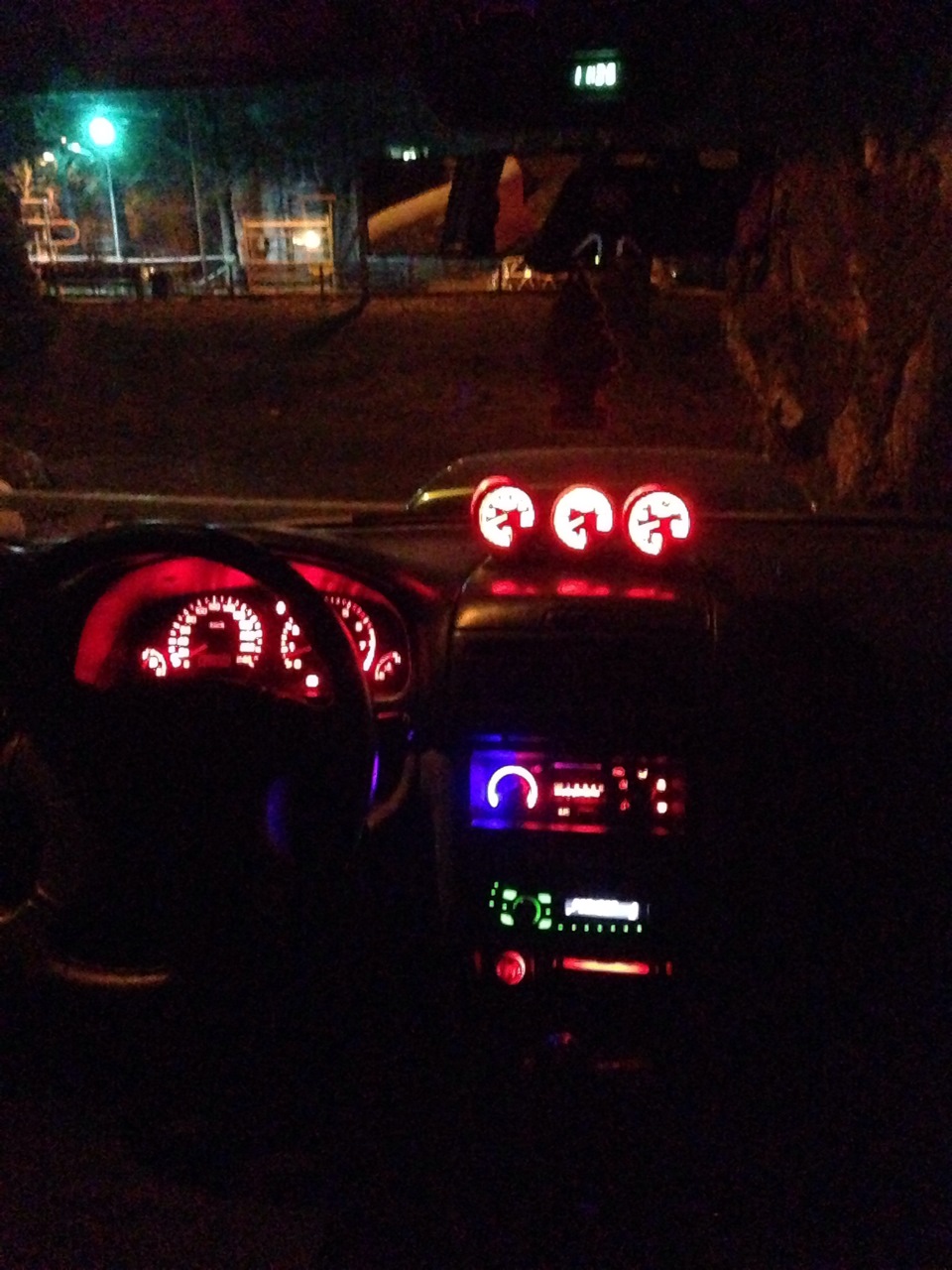

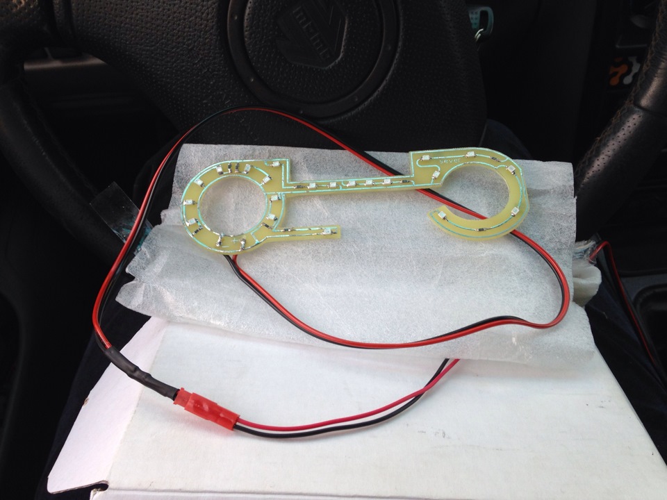

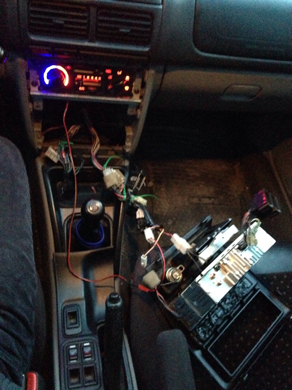

Крайне не устраивал свет в печке. Начал изучать вопрос по устранению проблемы и наткнулся на запись в БЖ у Sever51ru. Понравилось что он сделал и решил заказать у него подобный девайс себе. Вчера забрал из транспортной, подученным очень даволен. Кстати совсем не дорого)))) приехал домой и сразу начал внедрение, врезал в подсветку прикуривателя, всё работает и светит на ура)) короче рекомендую.
Результатом доволен)))

а чо не от лампочки запитал, которая идет на подсветку кондея? =)
Там надо замарачиваться) решил пойти по пути меньшего сопротивления)))
никакого замороча! покупаешь диодную безцокольную лампочку, выдираешь диодик… и у тебя остается только цоколь, вставляешь туда провода от платы и делаешь из них усики как у лампы… вставляешь на место, и вуаля! все штатно и ненадо нифига резать или припаивать =))
Если было так просто. Первоначально так и задумывалось. ЯНо эти китайские светодиоды просто не держатся в патронах, а иногда бывает и коротят, что не есть гуд, проверено на своём форе) У нас в городе других аналогов нету, так что пришлось пойти таким путём…
у меня сделано как написал выше =)
вот
www.drive2.ru/cars/subaru…egis/journal/619292/#post
Дык я и не говорю что так невозможно)) Просто те лампочки что у нас продаются какие то не стандартные и попросту не держатся, а других в продаже не встречал. Так то можно и патрон обрезать и подсоединиться напрямую)

а куда кнопки дел? :)
Остались в нутри)) там омываатлет фар, ко ректор фар и затемнение часов, они мне не нужны) поэтому убрал.

ярко)
На фото да, в реальности не так сильно светит.
