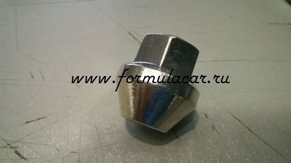

Купил наконец вот такие гайки, 100р штука. Один в один как родные, только без колпачка. Конус такой же как на оригинальных, голова под 19, верхушка идентичная!
Если ссылка на авито не вылезет, в поиске как "цельная гайка на форд")

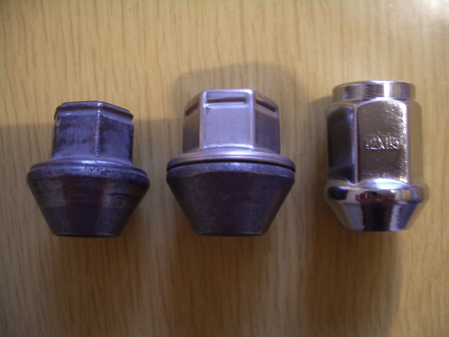

всё верно, это родные гайки фордовские. на гайке одет нержавеющий колпачок под 19ую голову. После закрутки автоматом колпачки начинают болтаться со временем, а иногда и слетают, под ними сквозная гайка непонятного размера. Между 19и 18. Голову не подобрать.в дороге можно с этим встрять, если колесо пробить!
вот пример. на гайку справа не смотрите, у нее конус мелкий. не пойдет к родным дискам. а вот 2 слева как раз с колпаком и без

100р за шт? не многовато ли за кусочек металла?)
Оригинал нынче 250-300. Обычные гайки по 50 не пойдут к родным дискам
П***, куда катится мир…
Так проще и приятнее купить оригинальные, я за 130 в автодоке заказывал.
а разве есть родные без колпачков? просто не охота как нибудь в дорог встрять с такой проблемой!

Теперь все понял, не зря значит я их вручную затягивал. ;)

родные гайки без колпачков — ровно 18. купил такую головку и всё :-) только эстетический вид не айс

4 года и 3 месяца проездил с родными ни одного колпачка не потерял.
