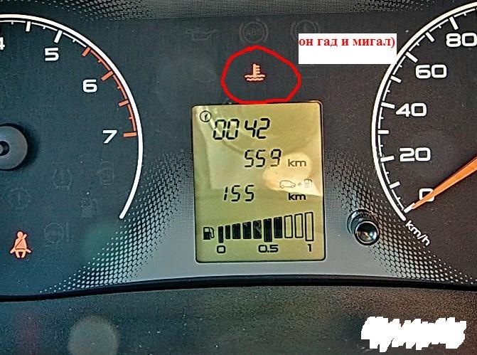

Привет всем, вообщем опять посетила меня ошибка р116 на бортовом компьютере Штат. И миганием датчика температуры на панели, если раньше я сбрасывал и забывал, то тут она пропадать не спешила, а точнее появлялась через определенный интервал времени равный в пути 20-30 минутам, в чем была проблема на ряду с выскакиванием ошибки на бк и панели, в связи с этим машину стало очень трудно завести, после того как она заводилась обороты уходили за 1000, а при переключении селектора коробки на движение назад, машина глохла, если резко не дать газу, а если дать, то трогалась рывками и всегда работал вентилятор, а БК показывал температуру двигателя не соответствующую действительности! Вообщем записался на ТО, приехав, рассказал, что да как, мастер подключился к разъему, посмотрел на компе, открыл капот, что-то там подергал внутри, сказал попробуй поезди, я поездил, вроде нормально, спросил, а что было и что он сделал, он ответил скинул ошибку и все, если опять появится приедешь, ТАК ТО И Я САМ МОГ, ))) но вот что странно, мне кажется, что он еще что-то покрутил под капотом, СОБСТВЕННО суть этого монолога, до посещения диагностики, температура по штату всегда была 80-83 градуса — в среднем, а сейчас 97-103 градуса, и это весной, замечаю, что охлаждение регулярно включается, слышу шелчек слева под рулем, подскажите, нормально ли все это и что мне делать теперь?! Ошибка пока не появлялась, но температура как-то напрягает!(( Заранее спасибо за дельные советы! Тольяттинцы, если знаете куда можно подъехать решить проблему, напишите!
