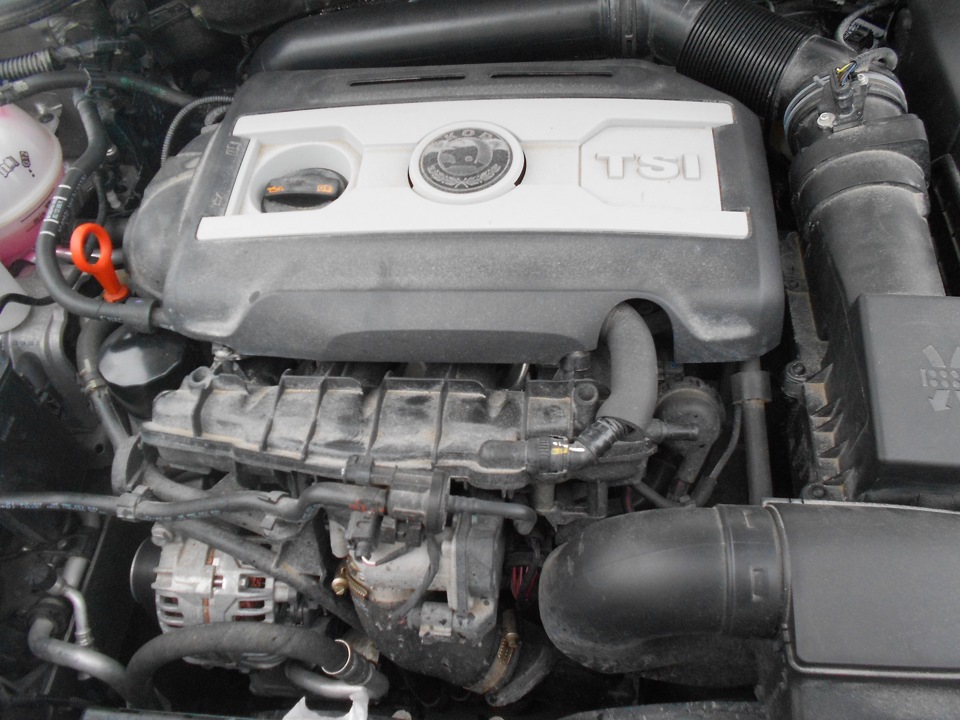

Эту зиму можно считать пережили…Машина заводилась в любой мороз и не подводила. (тьфу, т, т, ) Личный опыт эксплуатации забугорных авто подсказывает, что если залил свечи, то можешь дальше даже не мучиться, а сразу меняй свечи. Замена свечей дело не хитрое, но менять их в мороз наверно не совсем клёво. Поэтому были проведены весенние учения по отработке данной не сложной манипуляции в полевых условиях и выявление возможных непредвиденных затык. Для всего этого нам понадобиться 1.8 TSI- 1шт., руки — 2 шт.(желательно одна правая и одна левая), ключ свечной на 16
Чтобы выкрутить свечи пришлось использовать свечную головку на 16 и вороток, усилия обычного св. ключа не хватило.
Вывод: заменить свечи достаточно просто. Зимой могут быть сложности только с съемом разъема катушек зажигания.
Комментарии 7
он в комплекте с домкратом не идет?:)
Не идет. Придется купить свечной ключ на 16
где свечной ключ взять?
не всем получится снять катушки без всякого приспособления.
Лично мне так снять не удалось. я делал съемник
Отчет тут
www.drive2.ru/cars/skoda/…ypiiatob/journal/2126437/
Ну с таким съемником, снять конечно намного проще… Себе такой же сделаю!
Нужно еще продуть свечной колодец сжатым воздухом, чтобы грязь не попала в цилиндры.
в свечных колодцах грязь не обнаружена, катушки вроде плотно стоят. А вот маслозаливную горловину точно нужно всегда продувать, там вечно слой грязи.
