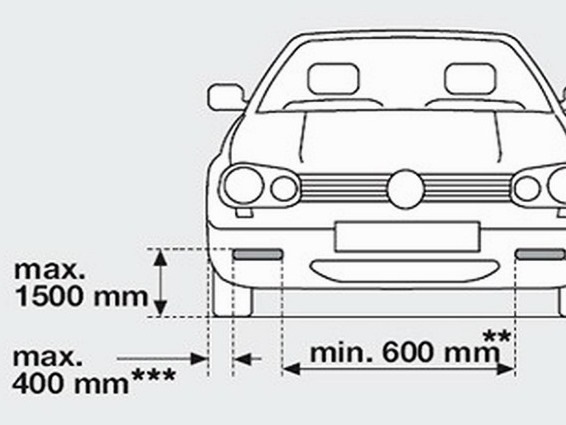

В правилах ЕЭК № 87 были согласованы инструкции по установке дневных ходовых огней в Европе в 1995 году. Согласно правилами, ходовые огни должны быть установлены не ниже 250 мм и не выше 1500 мм. Минимальное расстояние между парой огней 600 мм, а от края не дальше 400 мм. Также при включении ближнего света ходовые огни должны отключаться. Установка сертифицированных светодиодных лент упростила задачу по оснащению огнями, так как во многих автомобилях есть полости в бампере. Согласно правилам ЕЭК № 87 будут допускаться только светодиодные излучатели (на их свечение используется в 10 раз меньший расход топлива).

1.3.29. Требования к дневным ходовым огням:
1.3.29.1. Дневные ходовые огни, если таковые установлены, должны включаться автоматически, когда выключатель зажигания находится в таком положении, которое не исключает возможность работы двигателя. Дневные ходовые огни должны выключаться автоматически при включении фар, за исключением тех случаев, когда мигание фар применяется для подачи кратковременных предупреждающих световых сигналов.
1.3.29.2. Требования к размещению:
1.3.29.2.1. По ширине: та точка видимой поверхности в направлении исходной оси, которая в наибольшей степени удалена от средней продольной плоскости транспортного средства, должна находиться на расстоянии не более 400 мм от края габаритной ширины транспортного средства.
1.3.29.2.2. Расстояние между внутренними краями обеих видимых поверхностей в направлении исходной оси должно быть не менее 600 мм. Это расстояние может быть уменьшено до 400 мм в том случае, если общая габаритная ширина транспортного средства составляет менее 1300 мм.
1.3.29.2.3. По высоте: от 250 мм до 1500 мм над опорной поверхностью.
