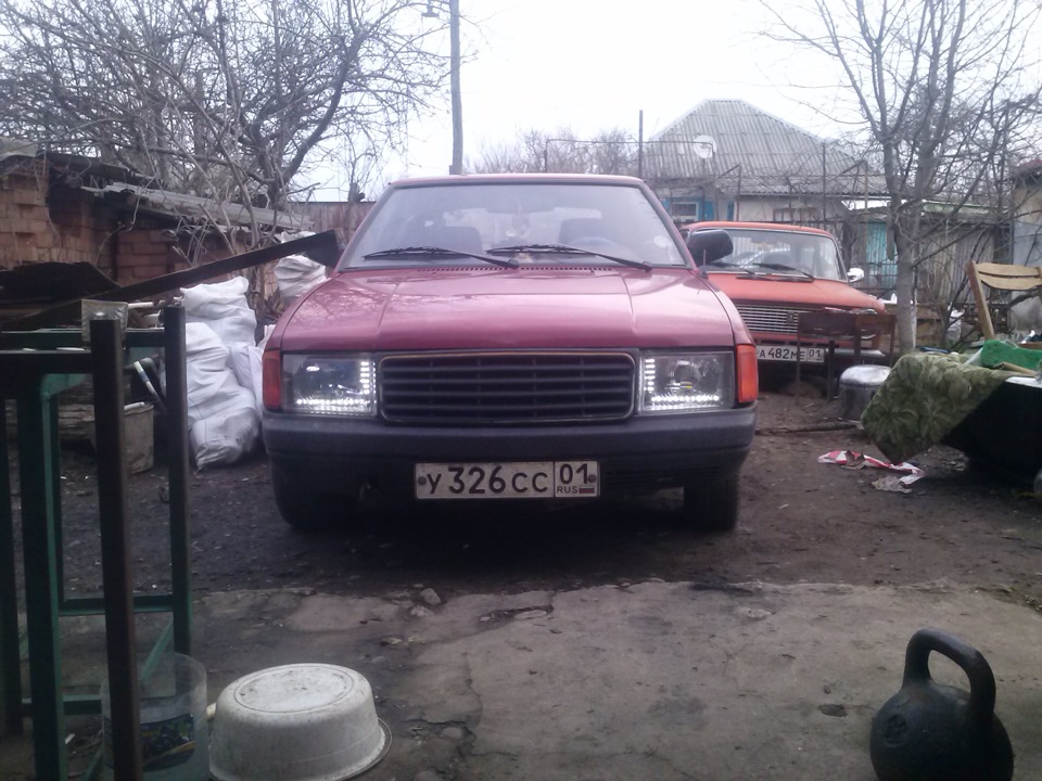

Сегодня в городе выдался по весеннему теплый день, а потому, было решено воплотить давнюю идею по внедрению в фары светодиодной подсветки. Сразу скажу, что попытка это не первая, со времени первой прошел год. Учтя все предыдущие нюансы и пожелания по поводу расположения светодиодных лент я решился на переделку. По этому поводу у моего хорошего знакомого было закуплено аж целый метр этой чудо-китайской-ленты, пара стекол (надо! а то всякое бывает), прозрачный силикон, кувалда и монтажная пена(шучу).
Для работы понадобился хороший нож, ножницы, отвертка, паяльник и пара десятков сантиметров двойного провода.

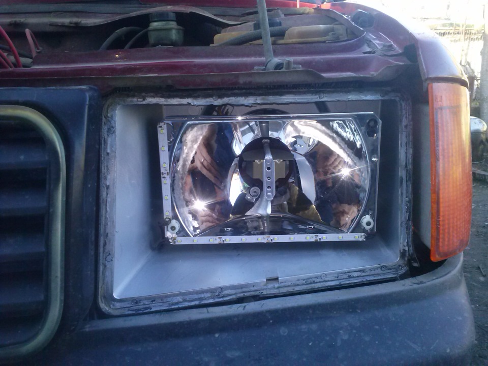

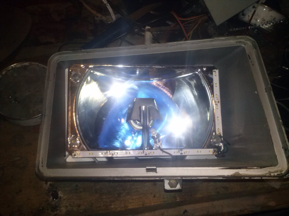

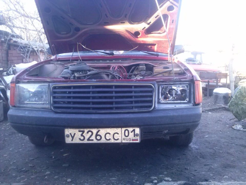

Дальше проще. Откручиваем фары, аккуратно снимаем стекла(если что, в запасе есть два, я же взял!) Берем чудо ленту, делаем замеры (тут уж как душа пожелает, кто хочет снизу вверх, кто наоборот, кому как нравится). Так как светодиоды на ленте идут по три штуки, я старался придерживаться кратного числа. Замерил и ножнИцами ее чик! Спаял между собой и приклеил прямо на отражатель. Плюс и минус вывел на габаритный свет. Естественно тоже припаялся прям к клеммам. Так как лента клейкая, то мазать ничем не стал, опыт показал, что и так отлично держится (на протяжении полутора лет, каждые два месяца в Москву и обратно.) Единственное, это ленту надо брать без изоляции сверху, то есть без этой силиконовой гадости, которая под воздействием температуры от ламп сначала деревенеет, а потом закручивается в вертолетные лопасти…
