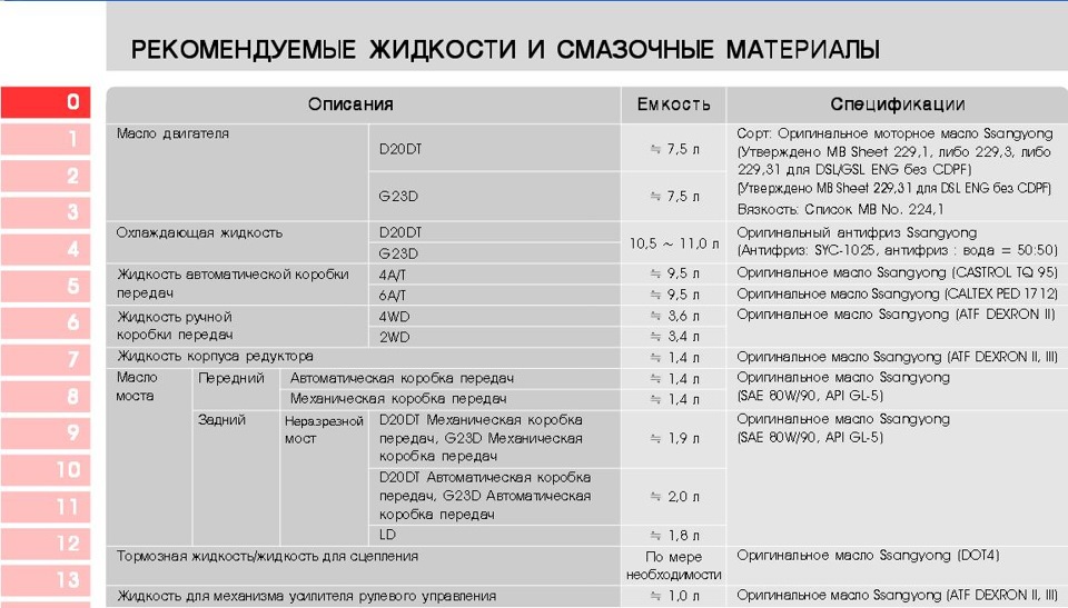

Вопрос даже не в том какое лить, лить нужно вот это: Titan ATF 3292 для SSANGYONG с 6ти ступенчатыми трансмиссиями DSIH
www.fuchs-oil.ru/catalog/…N_ID=373&ELEMENT_ID=15050
www.fuchs-oil.ru/upload/i…TAN%20ATF%203292%20ru.pdf

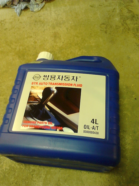

Но бывший хозяин при ТО-40000 залил Liqui Moly Top Tec ATF 1200
liquimoly.ru/product_view.php?id=730
И у меня его нового 4 литра еще (в догонку к машине досталось), так вот сильно страшно не на том масле ездить? Может кто лил такое или подобное?
Чтобы не оставлять его без дела, думаю обновить в коробке эти 4 литра, коли все равно на нем уже езжу, лето откатать, а к зиме все же заменить на рекомендуемое.
И еще вопросы:
1. фильтр в АКПП нужно менять или он всегда чистый? Или он вручную очищаемый? Менял их кто-нибудь? Ценник фильтра 1600 рэ, ну вроде элемент специальный может так стоить, но отдавать за прокладку 900 рэ у меня выпали глаза оО
2. Масло в раздатке меняется совместно с маслом в коробке? То есть заливаешь 9,5 литров и оно и в коробку, и в раздатку попадает? или отдельно менять нужно?
3. В руководстве по эксплуатации помимо двигателя, коробки/раздатки, гура, мостов есть такая штуковина редуктор, в который тоже заливается масло, это что еще за покемон? я знаю, что такое редуктор, но редуктор чего и где стоит?

Фильтр акпп менять обязательно, он не сетчатый (как в японках), а бумажный. Раздатка стоит сзади акпп, карданы прикручиваются к именно к ней и в неё лить можно декстрон 3, сливная и контрольная пробка сзади расположены, под внутренний квадрат.
Редуктор — найти можно между приводами передними, туда ещё кардан передний прикручен одним из концов(второй к раздатке). В него только масло трансмиссионное класса GL-5 и вязкостью 75w90 или 80w90.

Масло редуктора это не раздатка ли?
так вот раздатка указана отдельно как элемент, а редуктор как редуктор. но я так же думаю что это одно и тоже, но как-то странно…
Mexluck
В раздатку отдельно масло заливается, вроде декстрон.
Фильтр с прокладкой меняются при замене масла.
а сколько льется масла в раздатку, не 1,4 литра ли? тогда получается это и есть "редуктор"
В интернетах пишут что льют в раздатку либо декстрон либо атф от коробок.
да, видимо этот редуктор и есть раздатка, потому что написано атф декстрон заливать.
