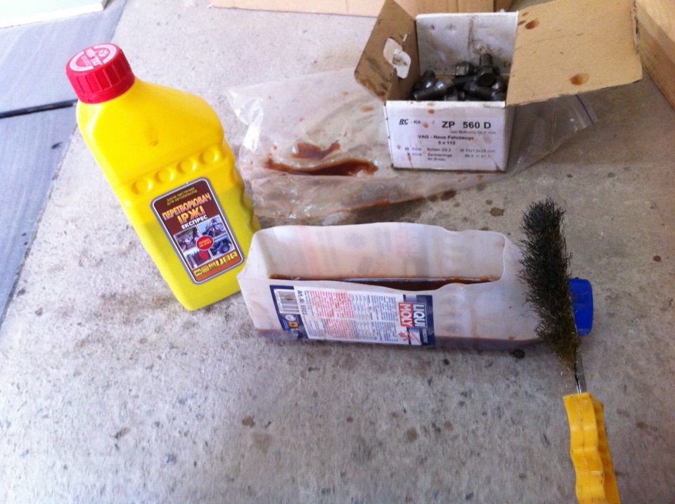

Ну вот и мы на лете. Все сделали красиво: колеса отбалансировали, болты почистили от ржавчины,
Смазали ступицы.
Всем советую смазывать ступицы! на шиномонтажах зачастую этого не делают. Благодаря тому, что я перед зимой их смазал, даже намека на ржавчину не было, в то время как за прошлое лето они начали прилично ржаветь. Тогда я прошелся щеткой по металлу и обработал преобразователем ржавчины.
Вот так в сравнении с ППД

Я еще шпильки и колодки медной смазкой обработал=))

Для ступиц лучше медный спрей использовать или просто медную смазку, хотя наверное и старой доброй графиткой пойдет)
согласен!

Привет, а чем смазывал ступицу?
Привет, я графитовой смазкой смазывал. Советую медную Presto
Оке, спасибо ! )))
