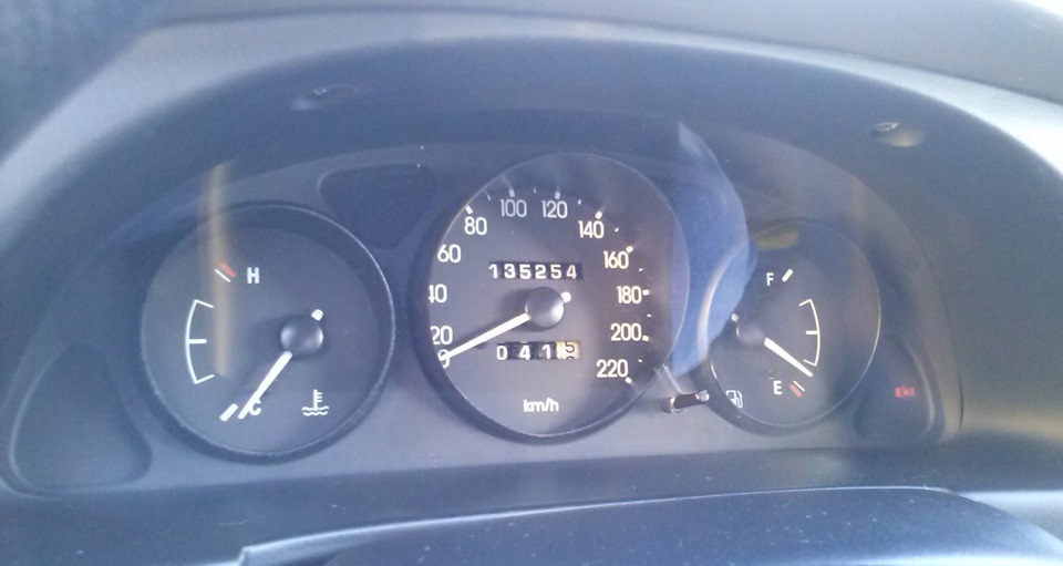

Сегодня утром на глаза попался кусок 110 пластиковой водопроводной трубы… И тут я вспомнил, что она мне нужна! Вполне подойдет для спидометра… А вот для температуры и топлива пришлось купить другой диаметр… Рукава закатил и понеслось… Обрезал, сократил диаметр до нужного вырезав на узком месте кусочек, спаял, зашкурил, покрасил, и поставил на свое место… Небольшие косячки конечно есть, но если сильно не присматриваться и не видно… Когда начал собирать приборку, чуть не заикнулся… Стрелка спидометра не влазила в колодец… Ну не переделывать же все заново, устал я что то этим заниматься, подгонять, шкурить… Решил сократить стрелочку на несколько мм… ))) Вообщем смотрите что получилось… Не судите строго, первый раз… ))) Спасибо за помощь другану Onlysup

красиво смотрится…только кромки покрасить бы в какой то цвет…а то сливается с маской
Да то уже дело не долгое… ))) Главное что получилось! ))) В серебристый можно…
Я тебе сразу говорил в белый, а то реально Мазда будет)
Нууу, мазда не будет, а вот в серый можно было бы… Как раз верх салона, боковые стойки серые же…
Молодец) а главное кто помогал))
От души же есть! ))))
А вот пробовал распределительную коробку под электрику( старые еще, маленькие) они вообще четко подходят под маленькие кольца, но есть одно НО, толщина была бы разная… Не захотел…
Круто) поделись размерами труб, выглядит прикольно
Я взял 110 диаметр и переходник 70*50 (идет с пластика на чугун)… Они не совсем подходят, приходится подгонять диаметр самому… )))
