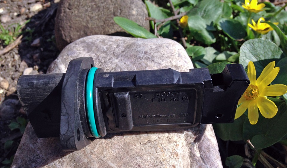

После вскрытия неисправного ДМРВ производства Бош с целью посмотреть, а что у него в животике выяснилось : там электронная микросборка с бескорпусными микросхемами, чип-конденсаторами и напыленными резисторами, выполненная по гибридной технологии на высоком техническом уровне .
А вот непосредственно сам элемент, который воздух измеряет — штука весьма хлипкая. Это тонкий волосок смонтированный на тонкой фольге. Выполнено все, методом напыления. Электрические проводники к этому волоску — это та же тонкая фольга. Если посмотреть на это в микроскоп — хорошо видны многочисленные дырки в этой фольге. Это следы ударов частиц пыли. Картина напоминает лунную поверхность с ее кратерами зачастую перебивающими проводники. Промыть кратеры и повреждения невозможно. Попытка промыть просто добьет ДМРВ окончательно.

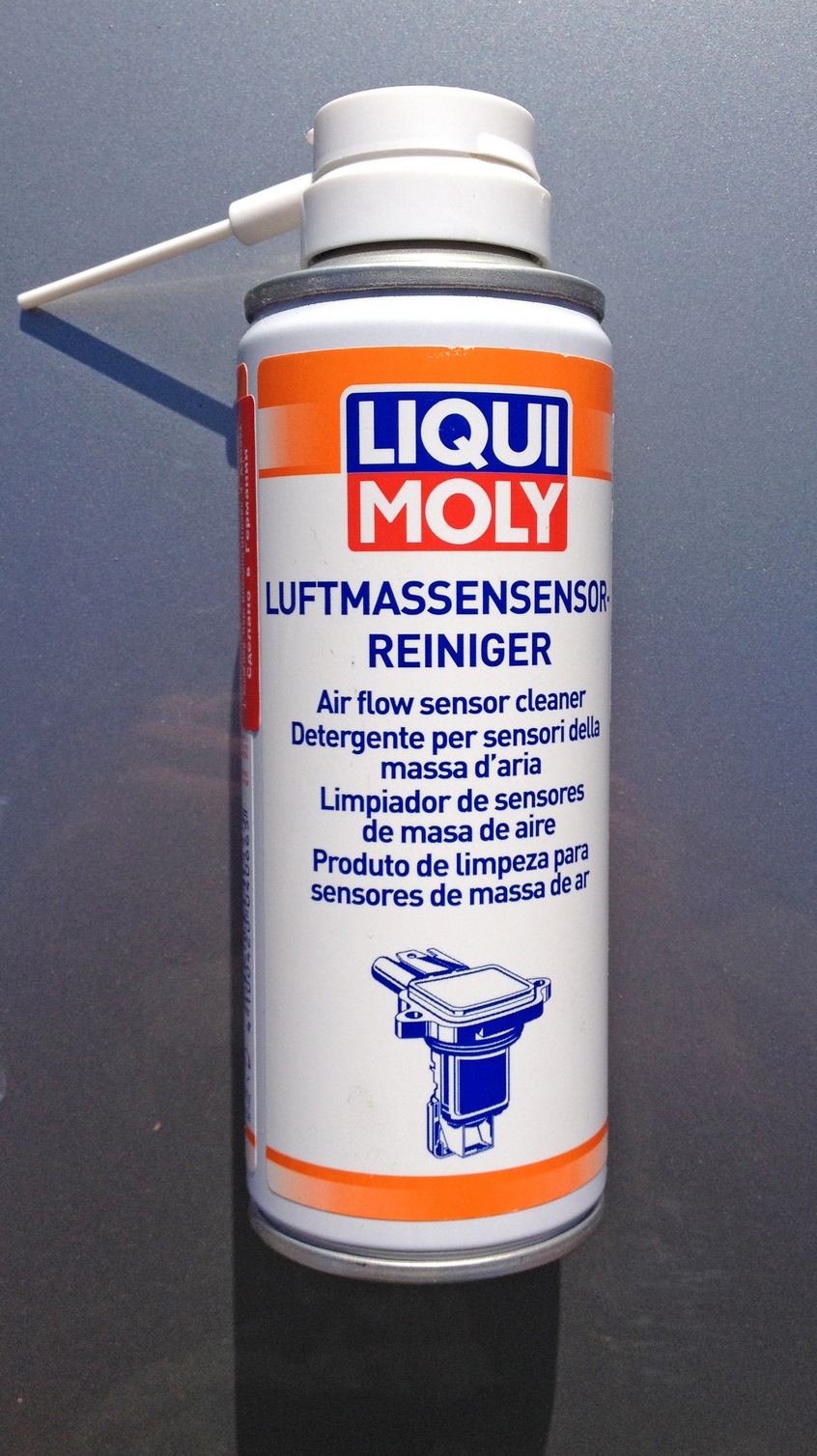

Перелопатив кучу информации о чистке, решил не экономить на чистке и помыть спец-средством от именитого производителя Liqui Moly, тем более товарищь работает в этом представительстве. Отзывы об этом продукте в большинстве своем только положительные, вообще я полюбил продукцию данной фирмы, кто читает мой БЖ мог уже несколько раз заметит разные средства приобретенные мной этой фирмы.
ВОТ ТУТ можно с средством ознакомится более детально!
Называется он вот так Очиститель ДМРВ Luftmassensensor-Reiniger (арт. 8044)
И вот так выглядит:

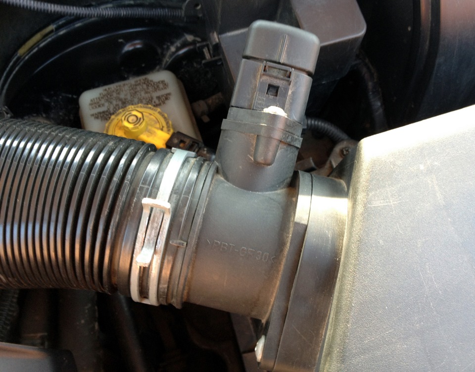

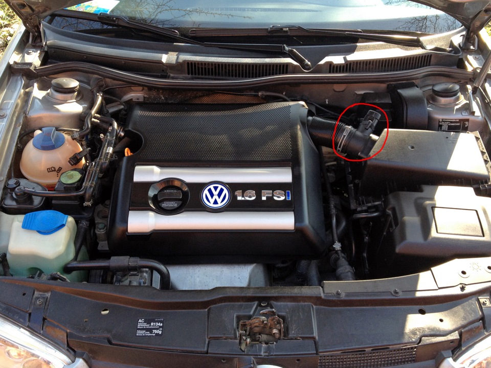

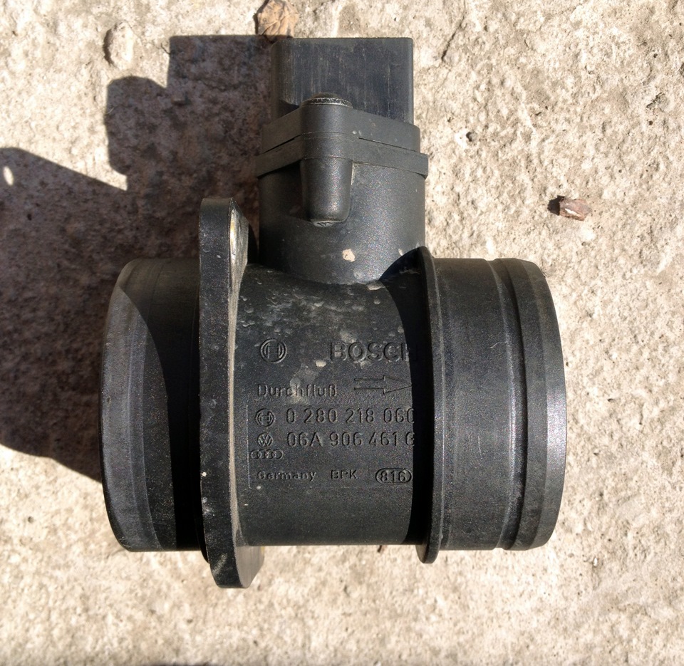

Открываем капот и находим этот датчик:
Разжимаем хомут и стягиваем гофрированный шланг идущий к дроселю, откручиваем крестовой отверткой два шурупа держащие датчик который крепится к коробу с воздушным фильтром отщелкиваем штекер и вытягиваем его от туда, сидит он там довольно плотно из-за резинового кольца-прокладки и вот он у нас в руках!

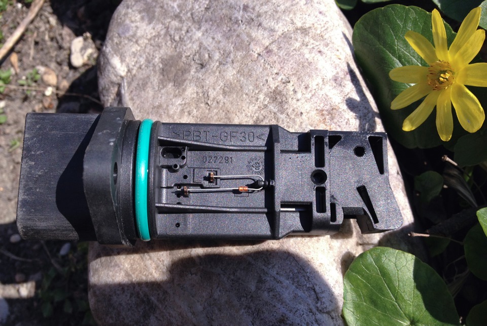

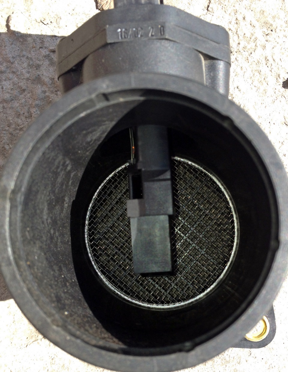

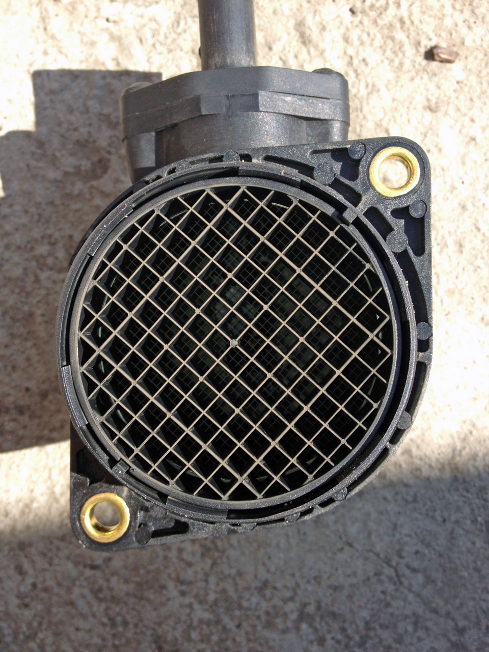

Осматриваем его

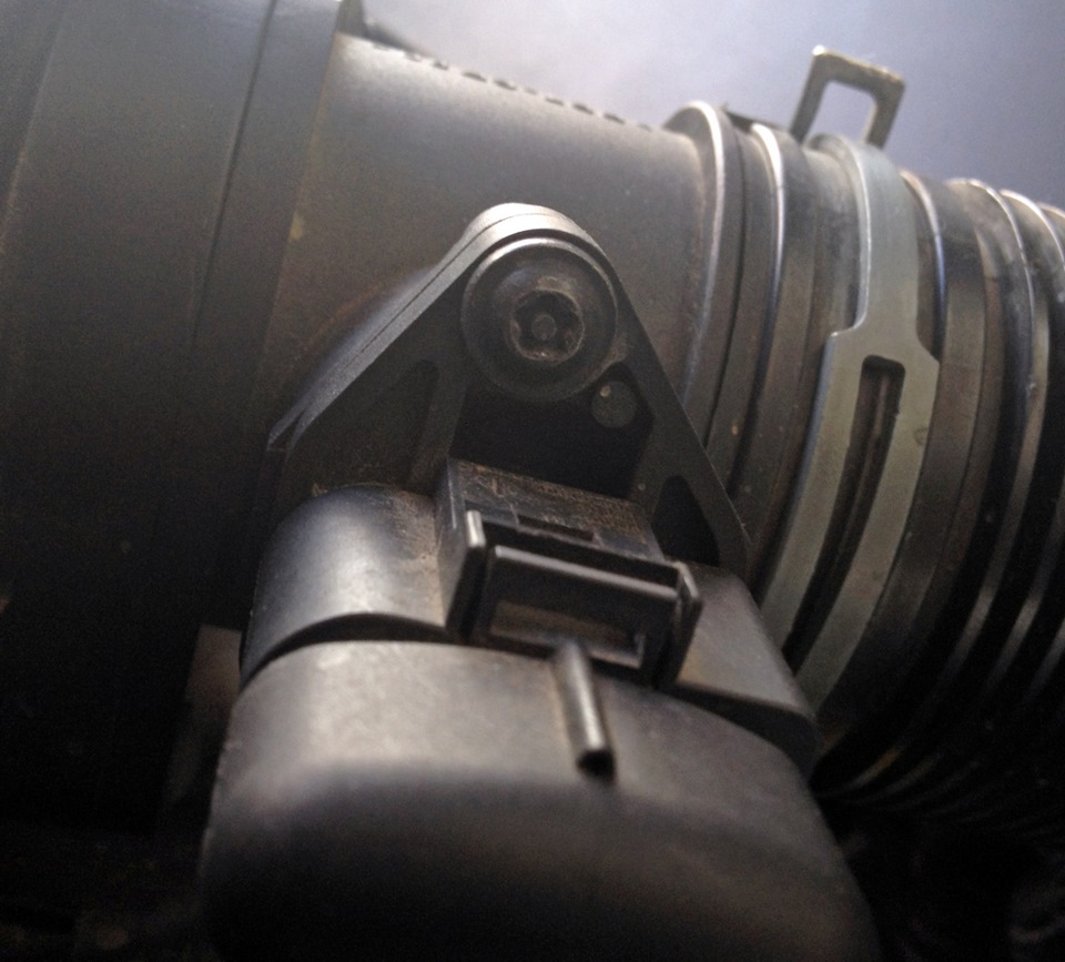

И далее самое интересное :) Обнаруживаем вот такой шуруп с очень редкой шляпкой (по крайней мере у нас)
Я объездил 4 крупных, специализированных магазина и две мастерских, НИГДЕ не было головки или биты с такой звездочкой, весь геморой в том что она не Торксовая (6ти гранная) а именно 5ти гранная, да еще и с штырьком посередке, что оказалось большой редкостью, на крупный спец-рынок по автозапчастям ехать в другой конец города желания не было совершенно…
Вы не поверите, но открутил я эти шурупы обычными плоскогубцами! И он у меня в руках! Сам датчик более разбирать КАТЕГОРИЧЕСКИ не рекомендую, я так понял он и не разбирается…
Встряхиваем хорошенько ранее купленный балончик и очень обильно распыляем во все щели датчика и так делаем несколько раз! У одного читал что он этот балончик (а он не совсем маленький) умудрился выбрызгать весь за один раз! Кадр ))) Его хватит на минимум 5-7 чисток!

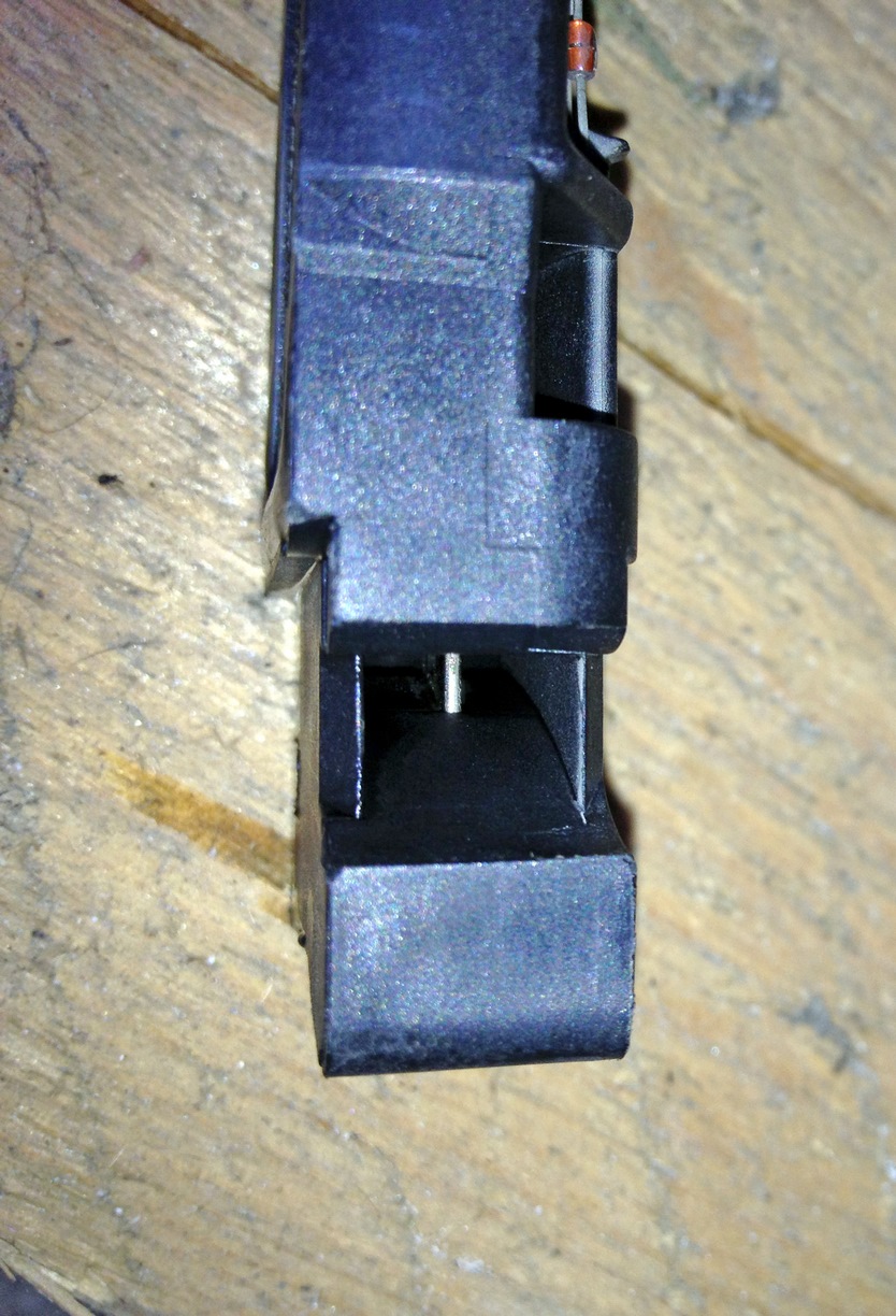

Кстати на моем датчике я не обнаружил самого кристала на сверхтонких нитях, видимо он расположен где-то в корпусе, при промывки я датчик крутил и вертел в разные стороны чтоб жидкость попала везде. Жидкость видимо на основе спирта + еще какие-то компоненты, испаряется довольно быстро и не оставляет ни следов ни запаха!
Я сушил его на солнышке минут 20-30, а тем временем наводил марафет в подкапотном пространстве ))
Далее все собираем в обратном порядке и все хорошенько закручиваем и проверяем, чтоб нигде не было подсосов воздуха, это не допустимо!

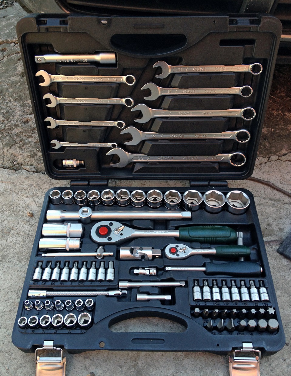

во всем мне помогал мой верный набор инструментов Force:
Что я могу сказать после чистки? Хотите верте, хотите нет, но машинка стала порезвее, более уверенно набираются обороты и ушел тот кто как бы придерживал машинку за зад, эффектом я очень доволен, такое впечатление что прибавилось лошадок 10-20 )))
У всех этот эффект может быть очень разным, зависит от степени усталости самого датчика, но для профилактики очень рекомендую!

Бита с пятиконечной звёздочкой и отверстием внутри называется TS25

называется такая бита — Бита Torx с отверстием 5-ти лучевая (TS40; 25 мм; 1/4) FORCE 12F2540

Я набором более чем доволен, крайне редко им пользуюсь (и это хорошо)

У меня тоже форс, но только немного другой набор ( без рожковых ключей) Доволен им полностью, покупал в 2003 году, и сломались только две биты. И то потому что сам крутил до последнего. Покупал в Орле у официального дилера форс.
можешь заказать такую же каждую биту или все что захочешь дополнительно. Просто вытаскиваешь артикул и заказываешь у любого запчастника

Всем привет! Подскажите же где находится этот ДМРВ в vw golf plus 2011г. BSE. Ни фига не найду 😤
Привет!
Не подскажу, потому что не знаю )
Мой совет: в Экзисте пропиши то что тебя интересует и посмотри на схемах, я так обычно делаю.

он почему-то стоял у меня обратной стороной, я его почистил, все дела, назад поставил как надо — не едет. заказал новый, как придет — попробую будут ли изменения, но без него даже на P когда газ жмешь обороты как надо поднимаются и пасик на газ реагирует адекватно)
Быть может дело не в нем…
Спасибо за подробный отчет. Вчера делал себе дефектовку МАФ на пробеге 73000 км. Брал Очиститель ДМРВ. Датчик как новый, нити чистые. По поводу хитрых болтов, ты писал :
"И далее самое интересное :) Обнаруживаем вот такой шуруп с очень редкой шляпкой (по крайней мере у нас)"
У меня стоят 6-гранные с штырьком в центре, под торкс Т 20. Подошли головки (торкс) с центральным отверстием (брал набор года два назад и вот пригодились).

Привет, Олег! Спасибо за отчет! Жидкость заказал, сегодня забираю. Хз как открутить 5звездные болты. Думаю, решим как нибудь) Отчет — красота!
Привет!
Рад что помог ))
Я плоскогубцами откручивал, т.к. нужные ключи не нашел, а покупать не захотел…
Привет! Я вчера все разобрал. Короб принес домой, пробовал плоскогубцами, торксом 6гранным с отверстием, плоской отверткой — не вышло) Пришлось в трубу, куда датчик закручен, лить через сетку — вставил туда трубку спрея и вливал на датчик сколько мог))) Поставил — прокатился — не особо… Заказал сейчас эти головки за 200 р. FORCE F-21013 — может кому пригодится. Нашел в наличии у себя в городе за 520 похожий набор, но дороговато для одного раза))) Не планирую чистить его каждый месяц)
Молодец! )
Я плоскогубцами кое как открутил… Еле-еле но открутил…
Набор вставок торкс Т8H-T50H с отверстием 1/4" с магнитным держателем 10пр. RF-21022T "ROCK FORCE"
в три раза дешевле.

Проделана хорошая работа!Набор инструментов хорош.тоже надо приобрести.
Спасибо! Да, набор отличный!
я когда выкручивал такой хитрый болтух, то вставил тонкую плоскую отвертку между рёбер и чуть надавил на тот центральный штырек и от отлетел сразу и потом обычным торксом выкрутил)))
Я же говорю, торкс это шестигранник, а это пяти, торкс не подходит!
Пасатижи хорошо отвврачивают))

Отлично, а не в курсе где находится дмрв у движков с фильтром в плите?
Спасибо!
Ну примерно должен быть там же…
Ищи в расстоянии от воздушного фильтра до дросельной заслонки, по любому где-то там должен быть!
Да в том то вся и фишка, что к плите не подходит никаких проводов. А из плиты сразу в дроссель.
Хм, тогда не могу подсказать…
Sergikin
Значит показания берутся с датчика давления во впускном коллекторе! Японец?
