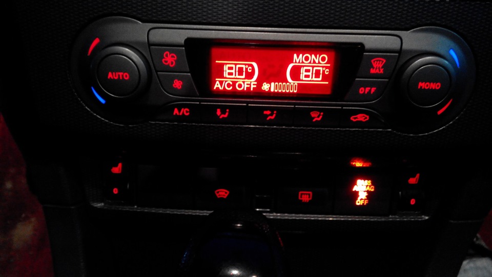

Т.к планируется установка одного из кресел на переднее сидение, то понадобилась эта штука!
Переключатель и индикатор! Стоит космических, на многих иномарках данная функция уже с завода, но увы не в нашем случае!
Необходимые запчасти:
1353959 или 1331862 — индикатор отключения в панель обогревов, темно-серого цвета
1563618 или 1490568 — индикатор отключения в панель обогревов, серебристого цвета
1381035 — переключатель пассажирской подушки безопасности в бардачок
Ну и осталось прошить/активировать функцию отключения/включения, заодно ещё кое чего активируем…
Победу опять к Александру…в 10000раз
Запчасти на фото: 1381035

а эта индикация всегда горит, когда выключена? даже если пассажира нет на сиденьи? Не выгорела кнопка за все это время?

Во сколько обошлось и где брал? У нас комплект 3300 выходит :(
повезло, я за 3700 взял в экзисте
Так это у нас ещё дешево оказывается :)
посмотри сколько темно серый индикатор стоит…
Завтра в 10 магазин откроется, посмотрю.
дороже на косарь почти
