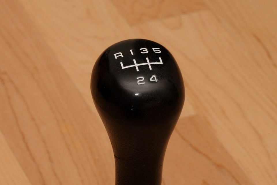

И так головка была собрана, блок расточен и приготовлен под установку переходных гильз 2,0 литрово мотора, детали системы охлаждения и укороченная помпа ждали своей окончательной сборки. Перед нами стояли еще несколько очень интересных головоломок, одна из них была ремонт и модернизация рычага и шарнира переключения передач. Этот пост будет наверное интересен и обладателем Opel Monza, Senator, а так же других их братьев.
Getrag 265 как и некоторые его сородичи оснащены не жестко встроенным рычагом и не кулисой, а открытым рычажным шарниром.
Фото из интернета:
Такая конструкция позволяет изменять местоположения рычага в определенном диапазоне. Слабостью данного решения является алюминиевый уголок, попадаются усиленные или ремонтные варианты со сварными швами, наша коробка не была исключением.
Не долго думая решили переделать все. Начали с самого важного, восстановили надпись на рычаге. Изготовили резьбовую втулку и вварили ее в рычаг переключения передач, отказавшись от цанговой конструкции похожей на классику ВАЗа.
Далее определив нужное расположение рычага, решили что обойдемся одной деталькой вместо трех.
Рождение стойки было не легким! Изготовление посадочной шайбы для шарового шарнира и подготовка сварной конструкции с предварительным сверлением прошли без особых проблем.
Дробеструйка доделала подготовку заготовки. Далее фрезеровка и первый вопрос: "Как закрепить заготовку?". Тонкостенная конструкция, легко входящая в вибрацию. Наши опасения были не напрасны, приобретенный опыт дал о себе знать. Госпожа Фреза на нас обиделась, предложенный темп общения для нее был слишком быстрый и тяжелый. Изменив режимы резания, получили желаемый результат.
Изготовление стопорного штифта было не трудным и элементарным. Пришлось малость потрудится над соединительной вилкой. Найденный нами, а точнее предоставленный нашими коллегами материал был с большим содержанием хрома. Это испытание мы поняли не сразу, к сожалению не засняв данный процесс. Зато позже зауважали сами себя, решив эту задачу и не боимся, что она заржавеет.
Рычаг встал на свое законное место и мы были этому рады.
