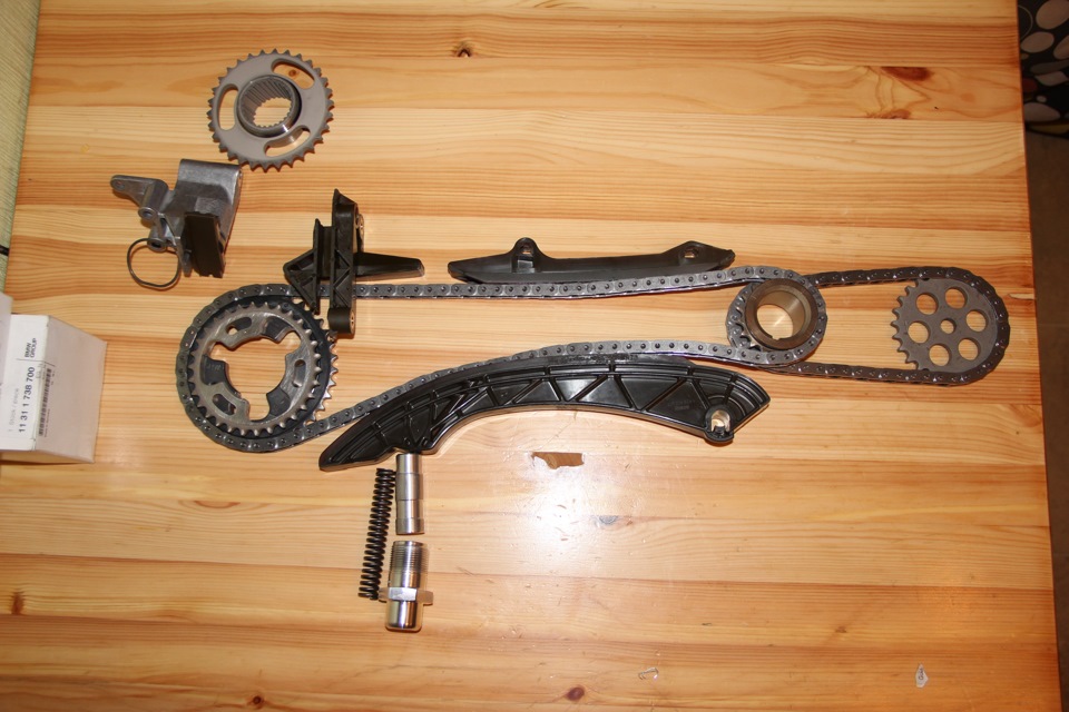

Конечно же весь привод газораспределительного механизма и масляного насоса. Узел крайне ответственный поэтому брал почти все без исключения и все по оригиналу. Осталось взять межраспредвальную цепь.

Осталось купить гидрокомпенсаторы, межвальную цепь и думаю поставить новые шкивы на помпу и ГУР, чтобы избавиться от назойливых скрипов и писков))) Систему вентиляции картерных газов менть не буду, просто промою — она еще не успела состариться)) Блок и ГБЦ отвезу в мастерскую на расточку цилиндров и на замену направляющих втулок клапанов с правкой седел. Коленвал измерю, если надо будет тоже отдам на шлифовку.
