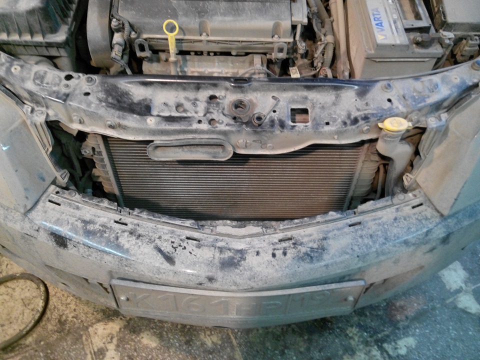

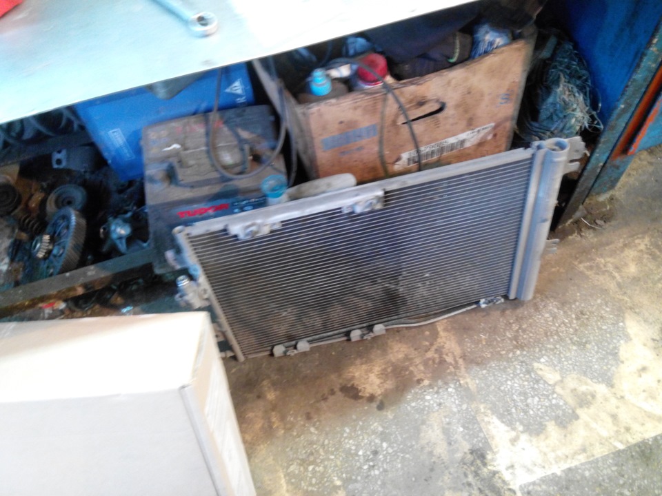

Это прямо злой рок:) На предыдущей машине перед продажей вышел из строя радиатор и тут тоже самое! Стало припекать, включаю кондей а обороты не включаются и нет щелчка под капотом. В голове сразу несколько вариантов от того, что надо наверно за 6 лет заправить кондей, до компрессора… Приехал домой подключил оп-ком и успокоился, компрессор в порядке, а вот давление в системе низкое и умная машина отключила реле кондея. В итоге приехал в сервис по ремонту нашли утечку в радиаторе, в месте контакта крепления вентилятора и радиатора. Было 2 пути: заварить на от****сь или поменять, в итоге решил поменять т.к. нижний ряд сот уже стал отваливаться, хоть и ничего не пропускал (спасибо нашим дорожникам, за то что сыпят наши дороги непонятно чем). Собственно поменяли радиатор, как всегда в опель альянс, заправили, проверили на утечки еще раз и теперь снова радуемся холоду в салоне!

Покупал к радиатору какие нибудь болтики или прокладки или все идет в комплекте?
Прямо в сервисе все покупал, на сколько помню прокладки нужны для трубок АКПП.
