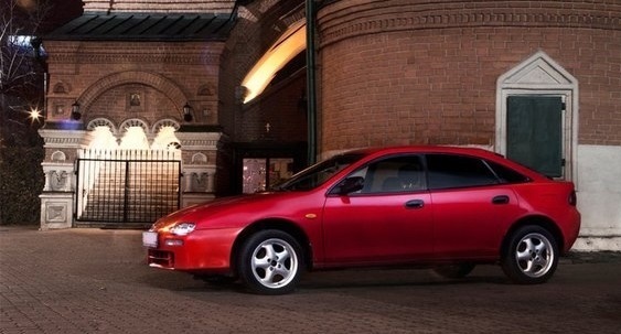

Mazda 323 BA выпускалась в различных кузовах, что вполне естественно. Необычно то, что каждый кузов имел свой собственный дизайн. И если седан (обозначался дополнительной буквой S) смотрится скучновато — нет изюминки, которая бы привлекала внимание — то вот хэтчбек производит совсем другое впечатление. Кстати, хэтчбеки есть как 3-х, так и 5-дверные (обозначаются, соответственно, буквами «С» и «F», а после рестайлиега 1996 года – «P» и «F»). Причем, 5-дверный хэтчбек 323F внешне напоминает купе. Это, безусловно, нравилось многим автомобилистам. В подтверждение этих слов можно сказать, что очень большая часть Mazda 323F окрашена в различные оттенки красного (особенно любили автомобили такого цвета в Японии). В общем, Mazda 323 в кузове хэтчбек многими воспринималась как эдакая «Ferrari для бедных».
Псевдо-спортивный стиль Mazda 323 подчеркивали и всевозможные мелочи. Например, двери были сделаны без верхних рамок. Такое решение чаще встречается на дорогих спортивных купе, да и то не на всех. Правда, особенно радоваться этому не стоит. Как показывает опыт эксплуатации, если машина подвергалась не совсем качественному ремонту, со временем на скорости более 100 км/час стекла иногда начинают немного дребезжать от неплотного прилегания.
Определенным недостатком ориентации на покупателей со спортивными амбициями является и то, что на вторичном рынке очень много попадавших в аварии автомобилей — из-за своей внешности и довольно резвых двигателей эти машины провоцируют водителей на быструю езду со всеми вытекающими отсюда последствиями. По словам представителей клуба любителей Mazda 323 (существует в Москве и такой), девственно чистые Mazda 323 у нас почти не встречаются, так что самое главное при покупке автомобиля определить, хорошо ли отремонтирована машина. Необходимо внимательно осмотреть все зазоры между кузовными панелями. Качество сборки Mazda 323 пятого поколения было достаточно хорошее, так что любые неровности между элементами кузова являются явным свидетельством произошедших в прошлом сильных ударов. Бамперы Mazda 323 окрашены в один цвет с кузовом. Это, безусловно, делает внешний вид машины более симпатичным, но в то же время малейшая неосторожность во время парковки приводит к тому, что на машине появляются хорошо заметные царапины (этому способствует еще и не самая лучшая обзорность назад с места водителя).
