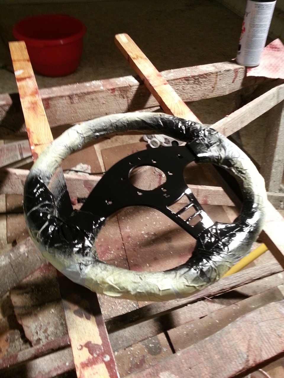

Рассматривая машину в гараже уже весной, я понял, что мне в этом всем не нравится — присутствие одновременно и хрома, и шлифованного металла в дизайне руля. Цыганщина какая-то. Хром, поскольку он в небольших количествах есть и на других элементах салона (защелки дверей, рычаг АКП, магнитола), меня устраивает — а вот шлифованная часть смотрелась неуместно. И еще более странно выглядит резиновая вставка в прорезях в нижней спице: функциональности у нее никакой нет, внешне тоже не украшает. Поэтому я решил немного руль потюнинговать.
Во-первых, эту самую резинку я просто снял. Заняло ровно 1 минуту, естесственно.
Во-вторых, шлифованную часть перекрасил в черный мат.
Для этого понадобилось:
— руль
— малярный скотч
— полиэтиленовый пакет
— уайт-спирит
— тряпка
— грунт Bosny
— краска Bosny черный мат
— матовый лак Bosny
1. С помощью пакета и малярного скотча заизолировал все, кроме центральной части, которую положено красить.
2. Поскольку поверхность и так шлифованная, то обрабатывать наждачкой перед покраской ее не пришлось. Зато пришлось искать неворсистую тряпку, чтобы в процессе протирки уайт-спиритом не оставались волокна…
3. Нанес 1 слой грунтовки. Подождал, пока высохнет (20 минут, поскольку сушил под 500-ваттной лампой). Перевернул руль и нанес 1 слой на обратную сторону. Высушил. Нанес второй слой. Перевернул, нанес 2 слой на фронтальную сторону.
4. Аналогичным образом нанес 3 слоя краски (кстати, делал это, пока полировал ручку АКП=)).
5. Потом точно так же нанес 2 слоя матового лака.
Ну и в итоге — вернул обновленный руль в машину. Так гораздо гармоничнее, на мой взгляд, чем было:
