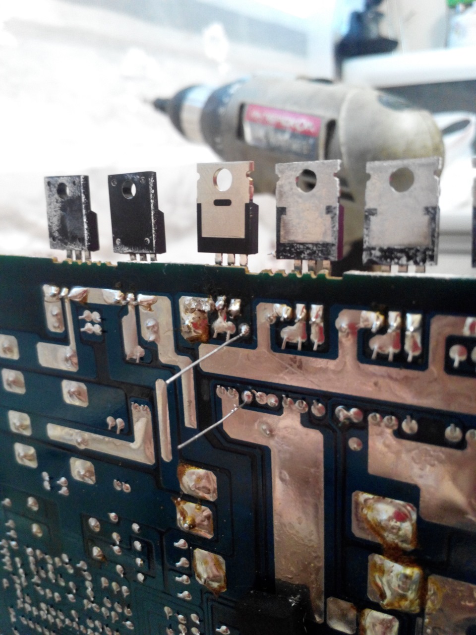

На неделе задымился у меня усилитель в багажнике.Путем отключения проводов остановился на выводах сабвуфера, вывод был однозначен погорел канал сабвуфера. Сегодня усилитель был снят, и разобран.
Погорел один из биполярных транзисторов, рядом с ним потемневший резистор:huh:
Усилителю руки ниогда не выкручивал, гоняю его на половину мощности, 2 из 5 каналов свободны.Есть подозрение, что утром было холодно, на плате мог быть конденсат, и его пробило между выводами транзистора, но не факт, нашел бп.транзистор пришлось ехать на другой конец города, купил 2 шт про запас, резистор на 100 Ом, и термопасту. В целом усилитель собран на качественных мощных усилителях мосфет, сборка тоже ничего, что немогу сказать про дорожки.Усилителю уже около 5-6 лет:ay:

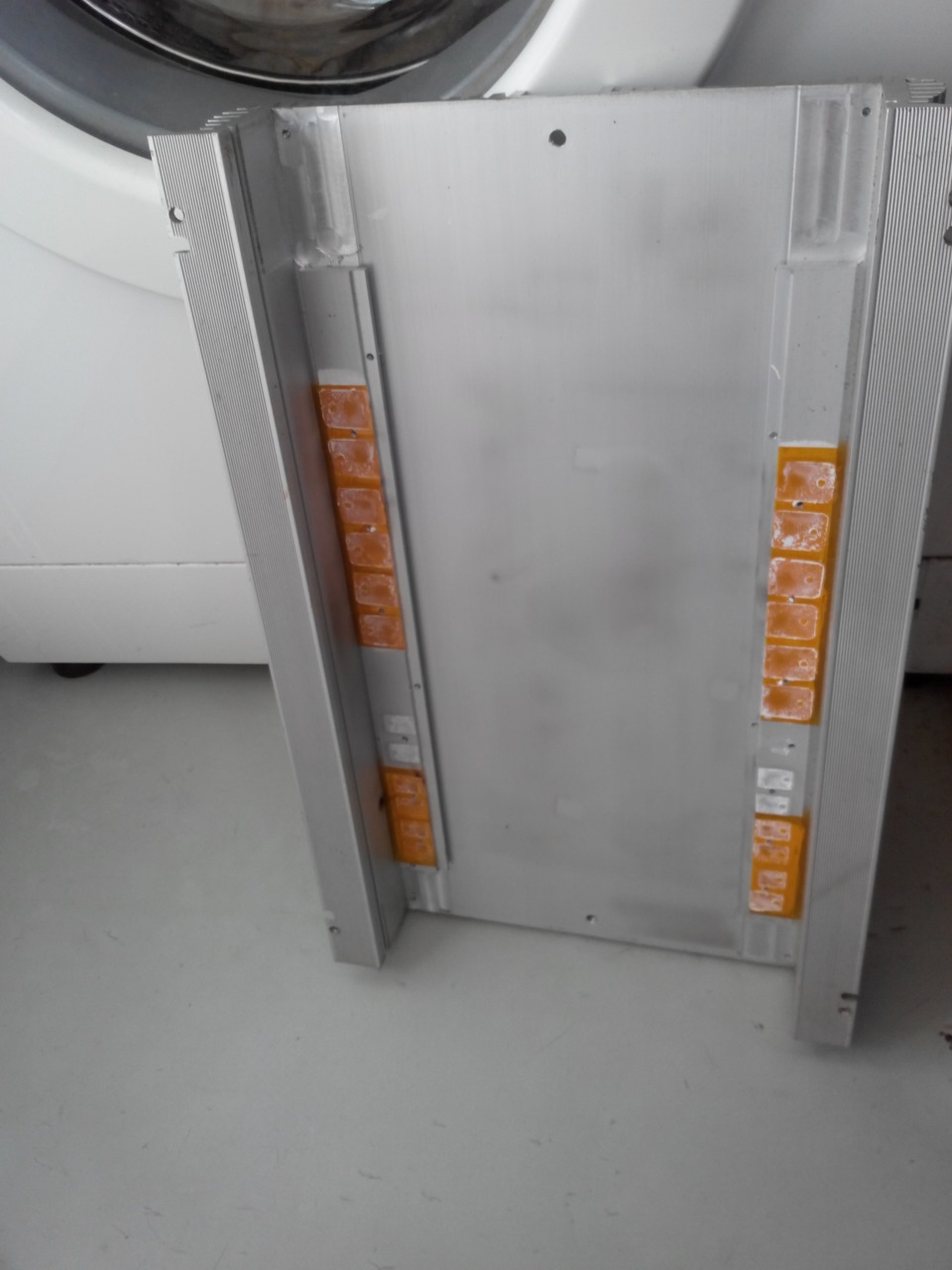

Сам корпус усилителя одна большая балванка из алюминия, целиковый радиатор для охлаждения, тяжелый, но охлаждает хорошо.:)
Завтра выяснится, из за него ли была вся проблема, или нет, потому что БП транзисторы просто так не горят, если всё будет гуд значит из за конденсата.:huh:
Комментарии 1
Вообщем боевые испытания были пройдены успешно, и усилитель снова вернулся на своё законное место, радует уши дальше)))))
