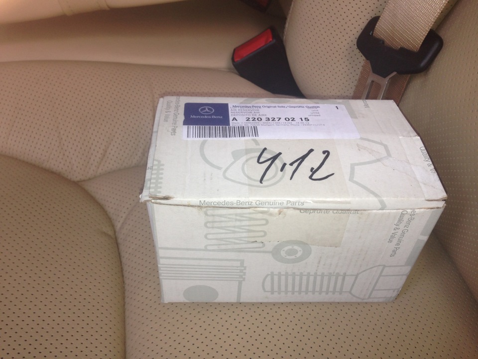

В процессе исправления неполадок Системы АБС.
были выявлены следующее недостатки

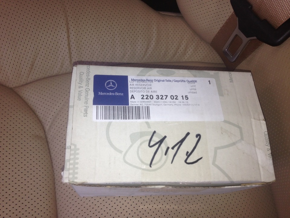

1.Заменен гидроаккумулятор-груша.
цена:4893 т.р

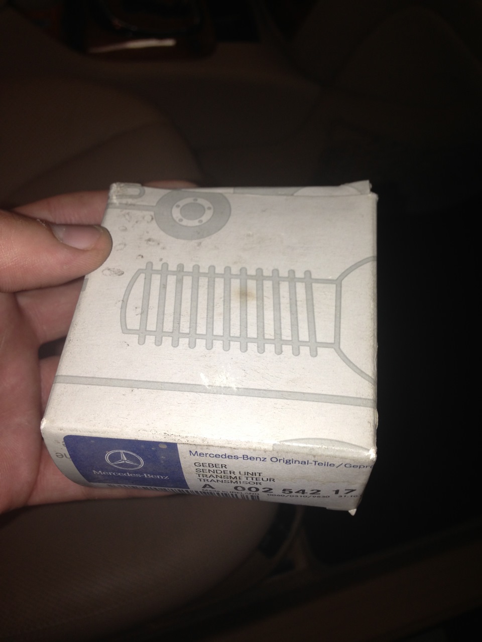

2.Заменен датчик поворота руля.
цена:3698 т.р
3.Отремонтирован генератор.
Цена: 3500 т.р
Работа: 8000 т.р
Итого: 20000 т.р
Запчасти на фото: A2203270215
Запчасти на фото: A0025421718

Груша создает давление в системе, если его не менять, то он выдавливает шланги, и они начинают течь и лопаться.
Как правило этой груши, как сказал мастер хватает примерно на 100-120 т.км
