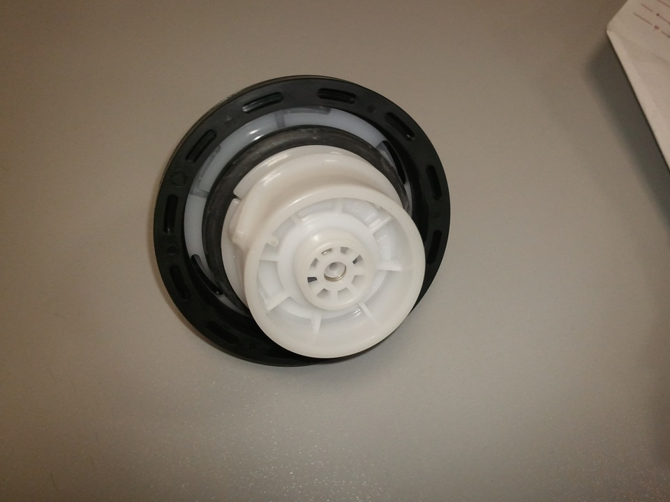

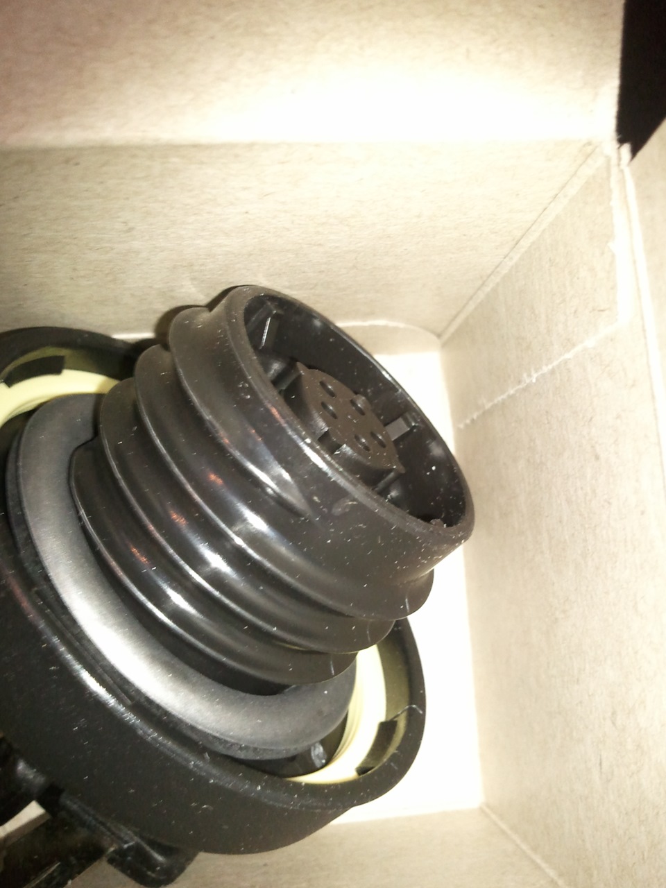

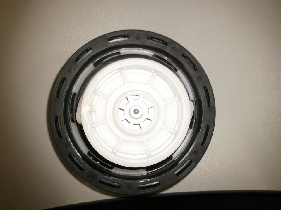

Всем привет ! В свое время присмотрел у товарища StarPromChoz крышку бензобака с ключом www.drive2.ru/l/2814190/ Chrysler 05278655AB. Заказал. Пришла такая:

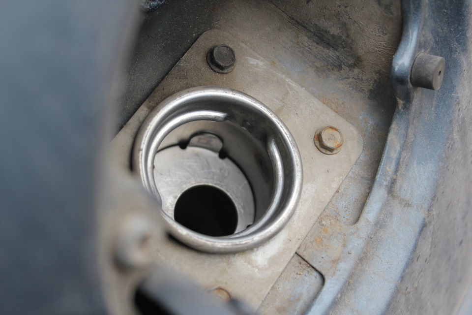

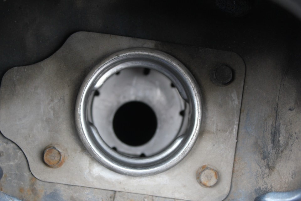

А заливная горловина у меня (WJ 1999 г.в.) такая:
В итоге — не подошла !
Оказывается, то, что я купил — подходит на WJ рестайл, т.е. 2003 и 2004 г.в.
Смотрим на горловину — у меня углубление с одной стороны

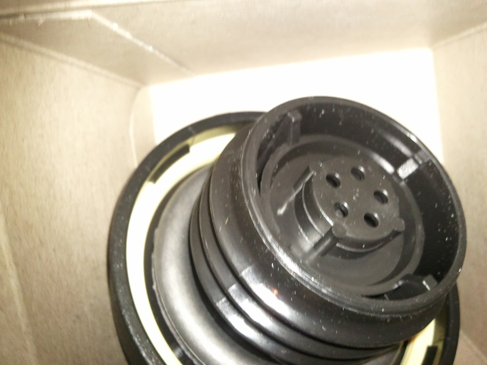

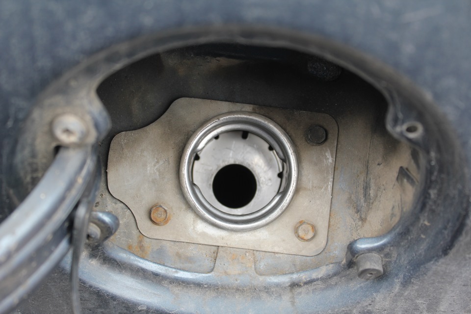

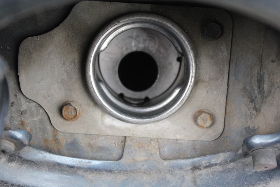

. А пришла крышка с двумя "возвышающимися неровностями" (не знаю как их назвать) (оригинал) — она подходит на рестайл и вот фото заливной горловины рестайлового WJ с ДВУМЯ пазами, любезно предоставленные товарищем StarPromChoz:

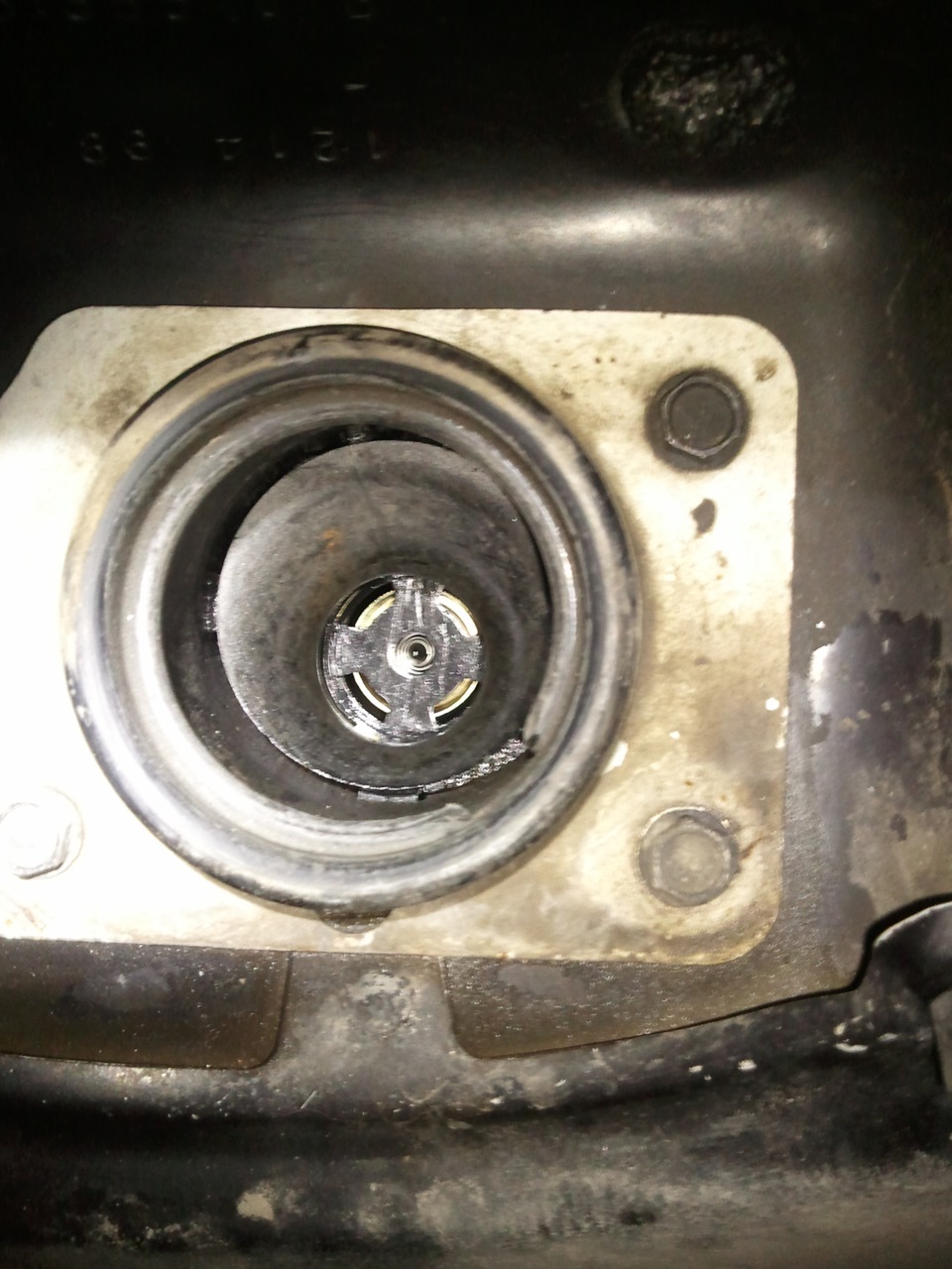

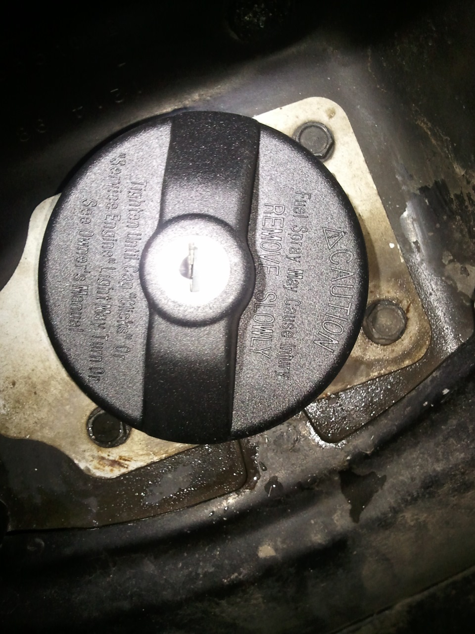

В итоге купил Motorad MGC-791
Запчасти на фото: MGC791
