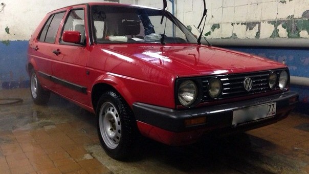

Всем привет! прошу совета или помощи!
У моего Гольфа есть проблема, педаль тормоза схватывает почти в полу. поменял ГТЦ и вакумник на новый, шланги полностью в порядке + заменил тормозной цилиндр колеса…и все равно педаль в полу(((( подскажите как исправить данную ситуацию

Механизм саморегулировки задних колодок работает?
Тормозную жидкость менял?
это который колун?
тормозуху менял на новую.
В барабане есть распорная планка и распорный клин, помере износа клин проваливается в планку, и регулирует зазор между колодка-барабан. Если этот механизм не работает, то колодки всегда сводятся и сжимают тормозной цилиндр, появляется большой свободный ход поршней, пока цилиндры разведут колодки педаль уже будет в полу. Желательно поставить рем.комплект пружин (10$), почистить клинья ершиком (на них сдвух сторон зубья) а в распорной планке подправить напильником место соприкосновения с клином. А можно и просто нажать на педаль тормоза пару раз и зажать её, а товарища попросить слегка побить по боробанам.
Ситуация такова, я заднике колодки менял на новые.вот пружины в каком состоянии фиг знает, но я предполагаю мастер кто мне менял колодки заметил бы это и исправил.но по факту я хз.

есть предложение тормозной цилиндр колеса поменять на всех колесах. и посмотреть как там пружины на задних барабанах. сейчас просто все финансы на кузов уйдут. когда займусь снова тормозами то наверное к концу апреля
Ну удачи тебе.
1. Проверь износ и состояние колодок и дисков
2. Проверь, нет ли утечек
3. Может сосать воздух регулятор тормозных сил, он же колдун, находится на задней балке. В целях профилактики не плохо было бы его поменять
4. Как написано выше, прокачай тормоза
После всего проделанного тормоза будут вставать колом на середине хода педали
1. износ проверял.поменял задние барабаны. с дисками все в порядке.
2. утечек точно ни где нет(в 3ем проверяли)
3. вот это я не в курсе.может и в нем дело.
4. тормоза точно качал.
а где он точно находиться?колдун этот и спасибо за советы!
около задней балки или на ней, точно не помню, но лучше вообще его выкинуть
Вот вот всё правильно, на середине хода!
прокачивал тормоза то?
безусловно прокачивал…результат вроде лучше но все равно через какое то время такая же беда.
