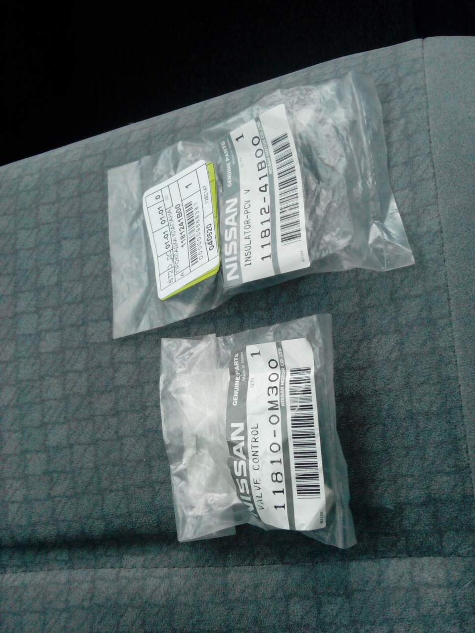

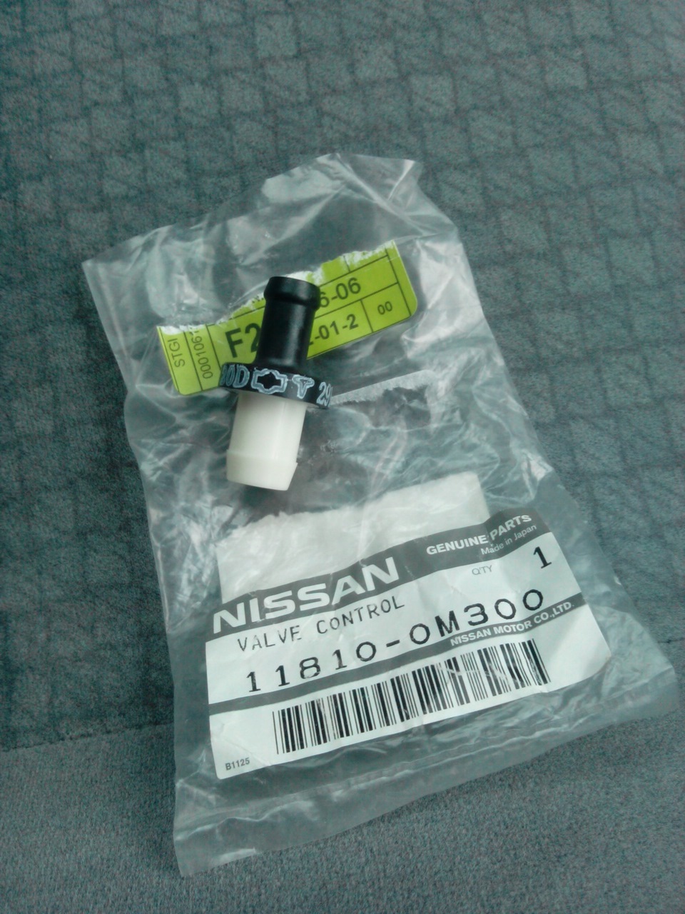

к 100000 км на двигателях NISSAN QG- и других подходят к концу (дубеют) все сальники клапанной крышки. (подробности здесь: www.drive2.ru/cars/nissan…10000rpm/journal/3120292/) и во время замены этих самых сальников и был выявлен пропускающий в обе стороны клапан PCV Ни очиститель карбюратора, ни погружение в соляру и всякие очистители — не помогли. На клапане и внутри него просто какой-то каменный налет (f-a.d-cd.net/8399e4s-960.jpg). Был заказан новый клапан+прокладка по цене около 600 рублей за всё.
состояние системы вентиляции отражается на работе двигателя в целом. Забитый клапан PCV нарушает расчетные параметры поступления воздуха на впуск, что может приводить к переобогащению смеси, а работа системы только через оставшийся вентиляционный шланг ведет к появлению масла в воздушном фильтре и коксованию дроссельной заслонки. Забитый вентиляционный шланг при работающем клапане PCV приводит к возникновению в картере повышенного разрежения и увеличивает расход масла на угар. Если оба канала вентиляции забиты (пережаты, обмерзли), то создающимся в картере избыточным давлением в лучшем случае масло начнет давить из под всех прокладок, бывает выбивает масло (например, через отверстие для щупа), а в худшем — выбивает сальники двигателя.

Поменял вчера этот клапан. Старый в обе стороны дул, ещё видимо из-за него давило масло из под клапанной и коренного, на контрактном двигателе. Новый только в одну сторону пропускает.
Машина поехала. Прям ощутимо поехала. Расход пока не знаю, буду смотреть. Но, по логике, должен упасть.

Тоже дует в две стороны, но я не совсем понимаю…исправный должен дуть снизу вверх (во впускной коллектор т.е в дроссельный узел), а значит и масло туда тоже кидает так или иначе, там же нет маслоуловителя. Соответственно и заслонку дроссельную все равно закидывает. Или я ошибаюсь? Кстати говорят от нексии подходит, стоит дешевле.

1220423011
Спасибо.нашел.сделал.две недели катаю уже
