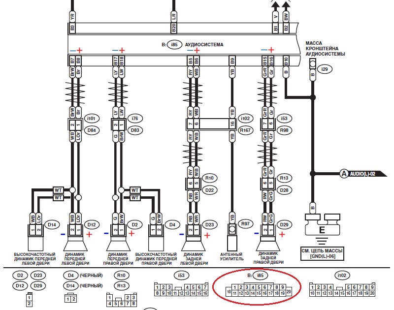

Мне тут написал наш SUBAбрат, по поводу подключения новых акустических проводов к новым колонкам. Ответ я отправил, но меня посетила мысль что данный вопрос может заинтересовать и других.
СУТЬ — Например Вы решили заменить родную акустику и провести нормальные акустические провода мой пример, колонки купили, подиумы изготовили, провода провели… И тут появляется проблема — куда их подкючать, и где плюс с минусом.
В свое время я перелопатил интернет и решил этот вопрос.
Ниже ответ на поставленный вопрос )))
У меня стоит вот такая магнитолла —
Распиновка всех разьемов на задней стороне —
Схема подключения акустики…
Обозначения цветов электропроводки на электрических схемах:
L = Синий
В = Черный
Y = Желтый
G = Зеленый
R = Красный
W = Белый
Br = Коричневый
Lg = Светло-зеленый
Gr = Серый
P = Розовый
Or = Оранжевый
Lb = Голубой
V = Фиолетовый
Ссылка Распиновка магнитоллы
Ссылка Схема акустики
Ну вот как-то так, надеюсь кому-нибудь может пригодиться.
