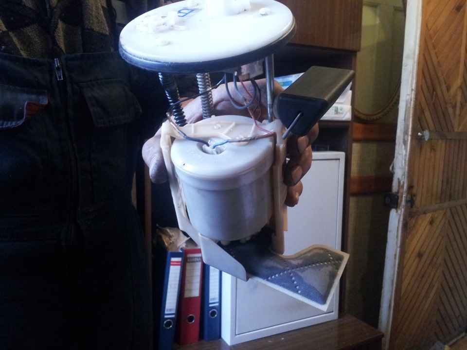

Всем привет в Самаре весна наконец то правда вместе с ней кудато исчезли дороги и я решил сменить масло, а заодно и фильтра. Как выяснилось в камри нет топлевного фильтра, точнее он есть и встроен в насос, а мне в магазине втюхали другой да еще 2, 5р попытались взять. Итог позвонил в тоету сказали до 200тыс менять не надо ну а если сняли то почистийте сетку, что я и сделал. Так как резина у меня разная поехал за двумя новыми балонами цены пипец 4700 за один корд у них золотой чтоли. Кстати модель-с.драйв 2.
Запчасти на фото: A3303

Топливный фильтр замена каждые 80000 км
Фильтр тонкой очистки (который в корпусе фильтра) есть у sct, вот его номер st-500.
Я себе конти премиум 5 взял по 4650 под заказ правда)
Самое интересное в экзисте сказали оригинал 2500, а в тоете 9000 звонил туда знакомуму сказа помой сетку и все заглянул в бак не соринки.
Это хорошо))) У дилера все втридорого считай)
И нафига они его в бак засунули неужели нельзя было как на всех машинах рядом приделать
Японская идеология)
Да уж, а у тебя тоже в баке
А хрен знает даже, рано лезть)))))
Топливный филтр на 200 тыс км?))) с нашим бензом хороший регламент)))
Я сам был удивлен
я бы заменил))
