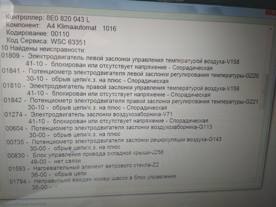

Благодаря советам в комментах к предыдущей записи, сегодня снял подрулевую панель и добрался до последнего привода V158 левой заслонки управления температурой.

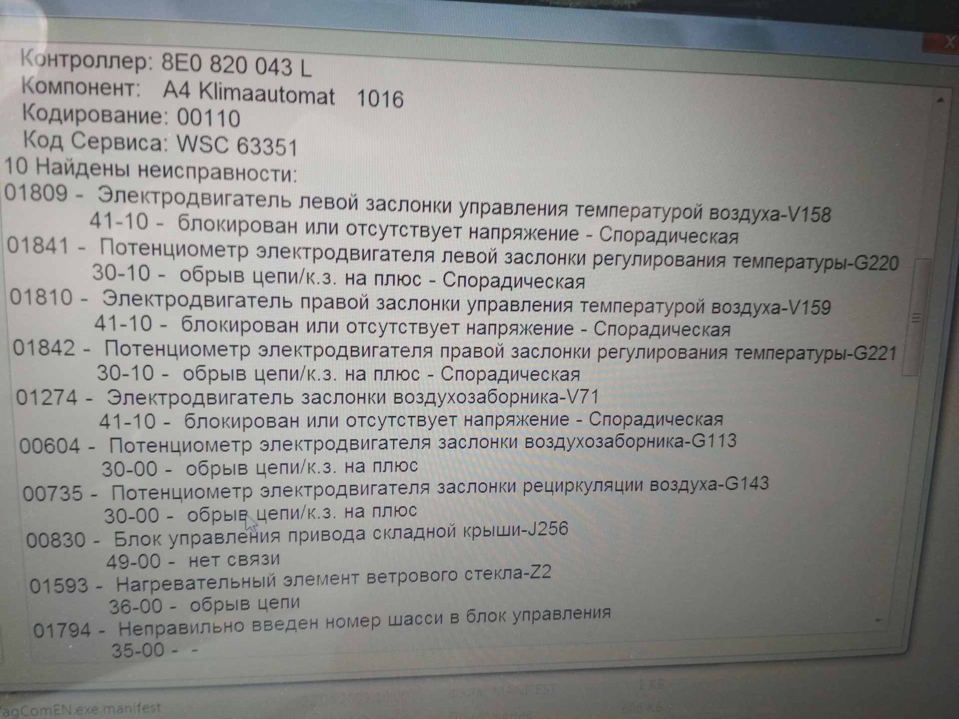

Напомню, что по ней у меня была периодически ошибка
01841 — Potentiometer/Actuator for Temperature Flap: Left (G220)
30-00 — Open or Short to B+
а также, после выключения двигателя привод еще некоторое время жужжал и дергал заслонку.

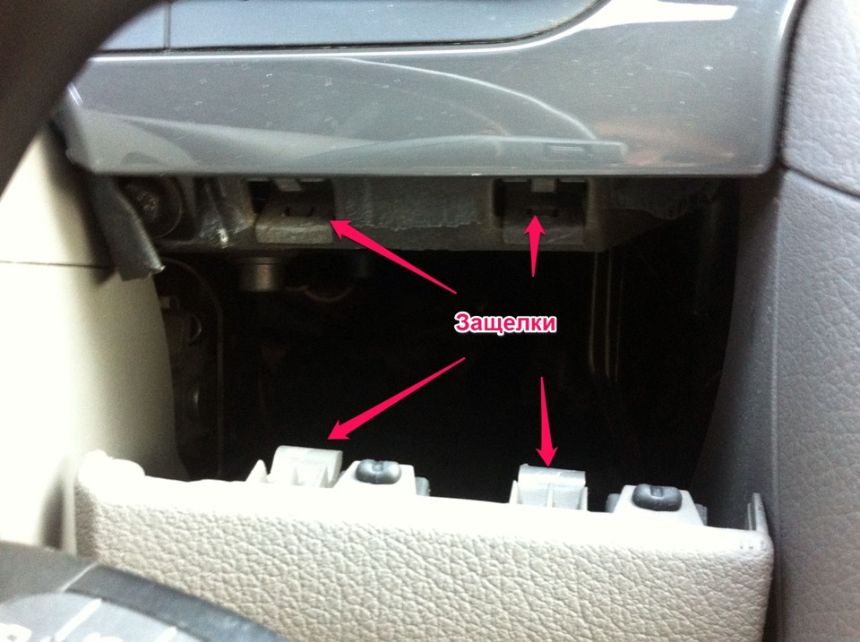

В общем снять панель оказалось дейстивительно очень легко, когда знаешь, что она крепится вверху на защелках и не боишься что-либо сломать. Кстати, абсолютно не нужно снимать декоративные вставки, как советуют в некоторыъ отчетах.

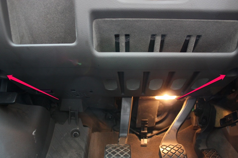

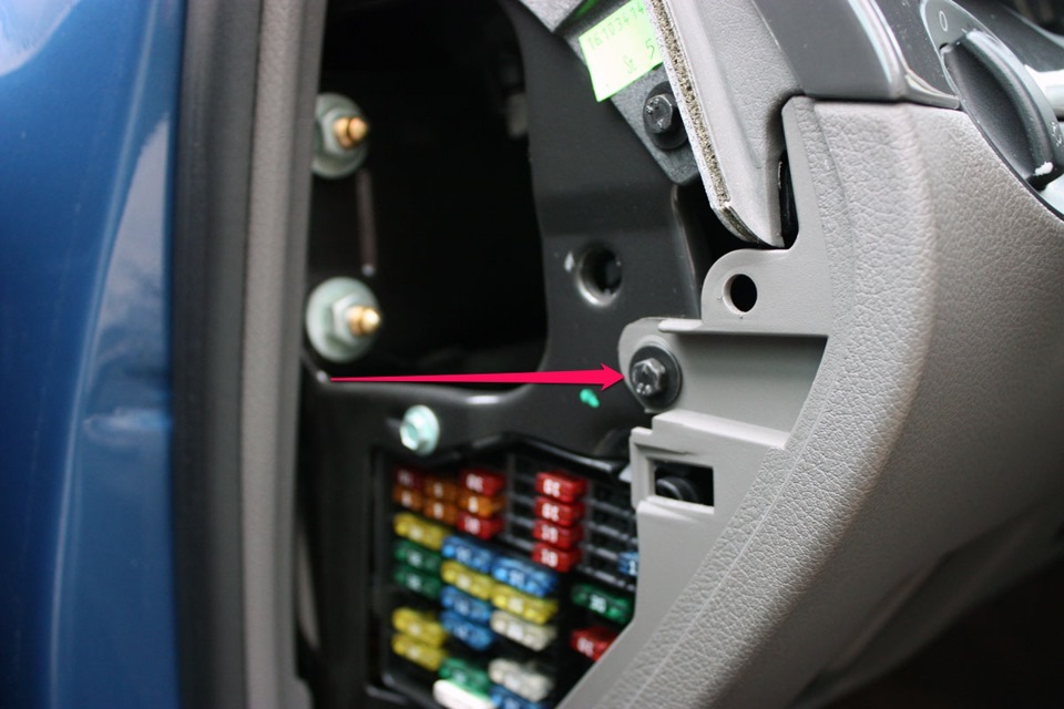

Итак откручиваем боковой винт.
Потом два нижних
и тянем панель на себя. Именно на себя, а не вниз как хочеться сделать. Она крепится на защелках которые довольно легко отщелкиваются.
После этого отсоединяем диагностический разъем и разъем подсветки ног (у кого она есть). И можно спокойно отложить панель в сторону.

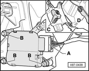

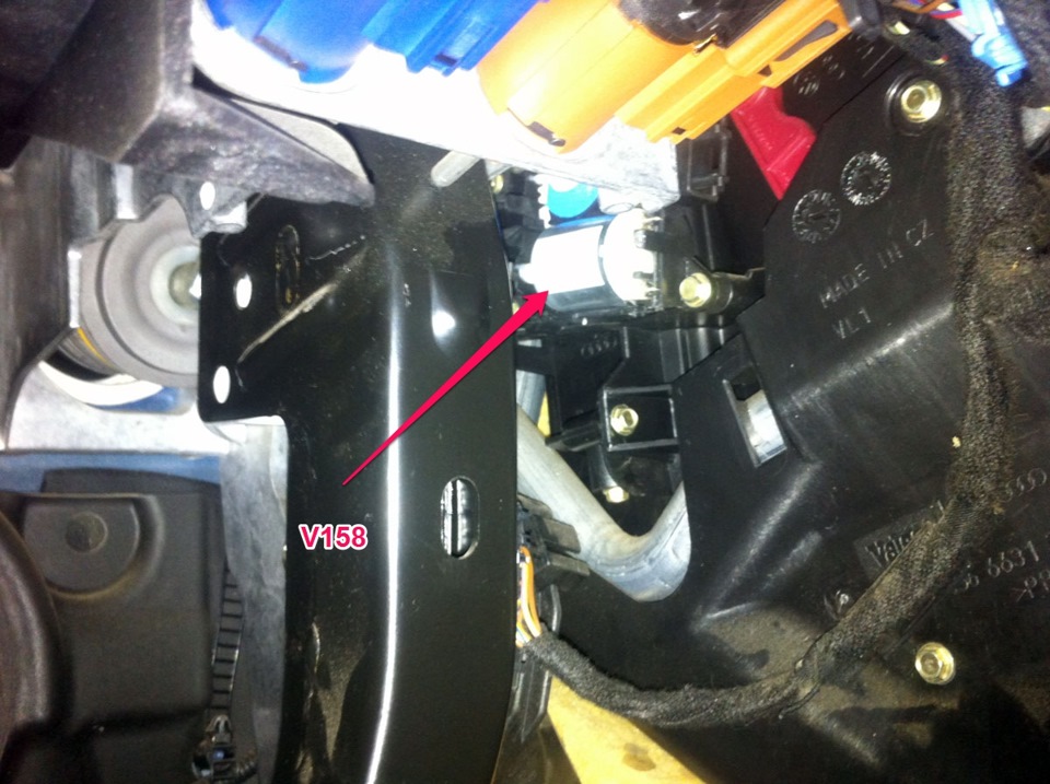

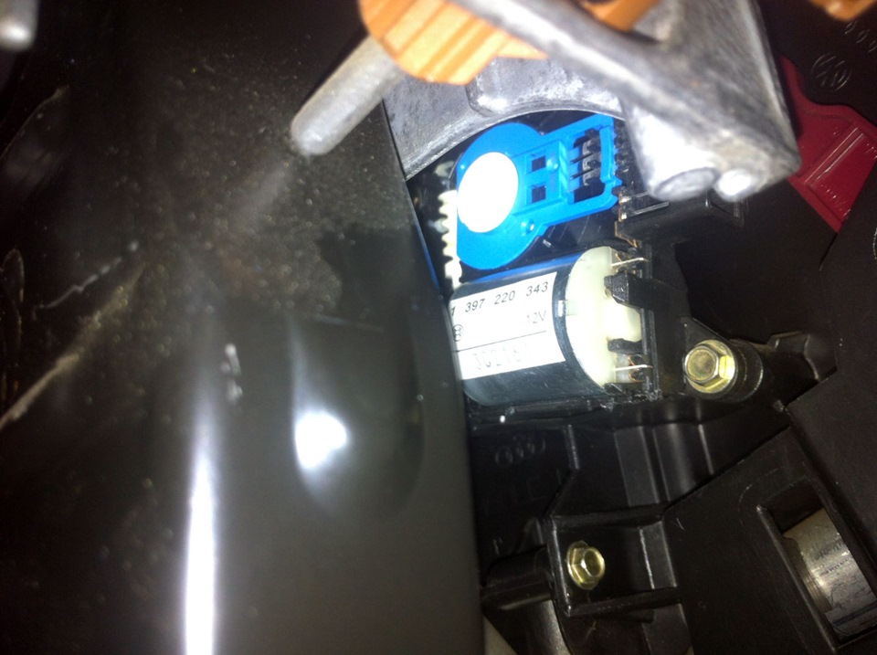

Привод расположен по правой стороне. Доступ к нему очень неудобный. Подлезть еще рукой можно, а вот уже с инструментом сложно.
В общем после получасовых попыток открутить винты на которых он держится, я просто отщелкнул крышку с помошью двух отверток. Одной отверткой отжимал фиксирующие защелки, а второй поддевал крышку.

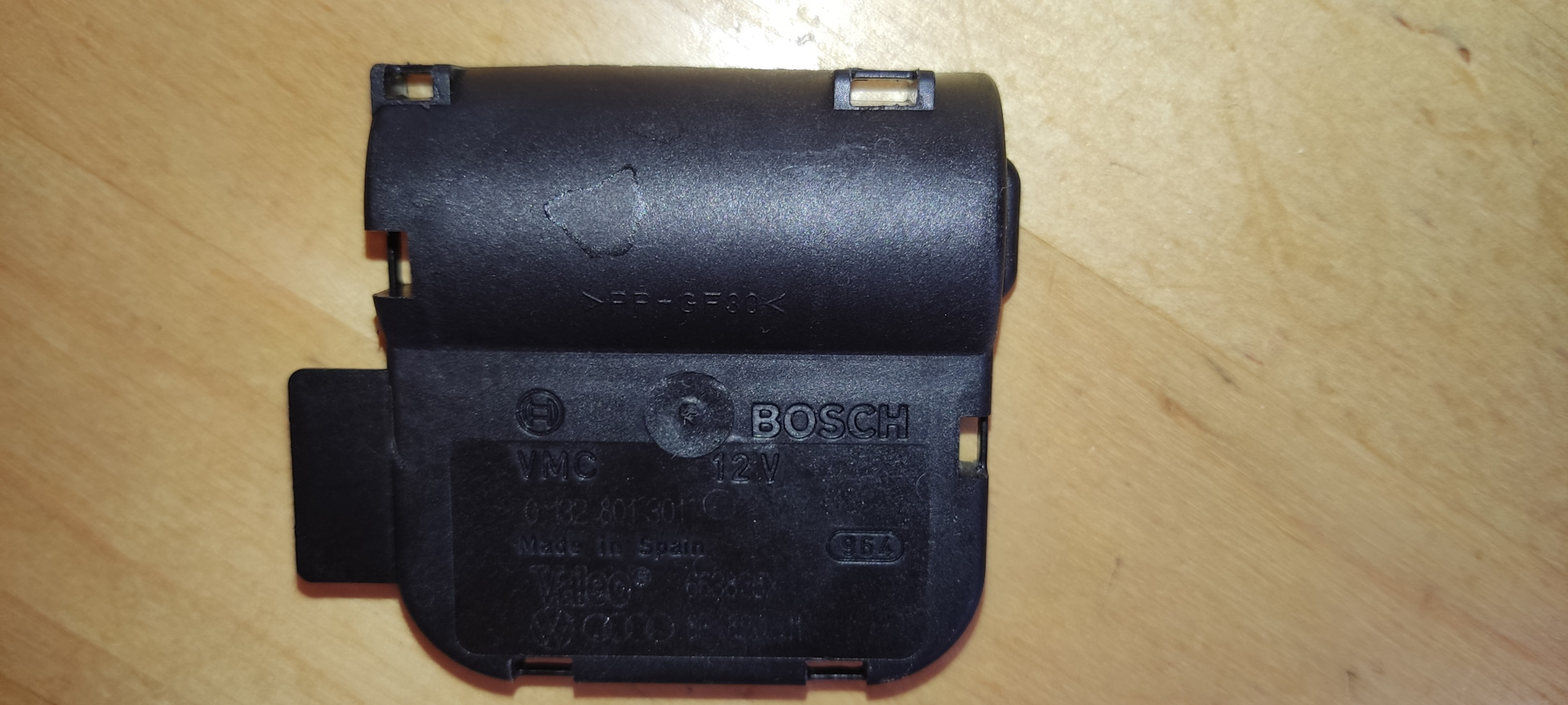

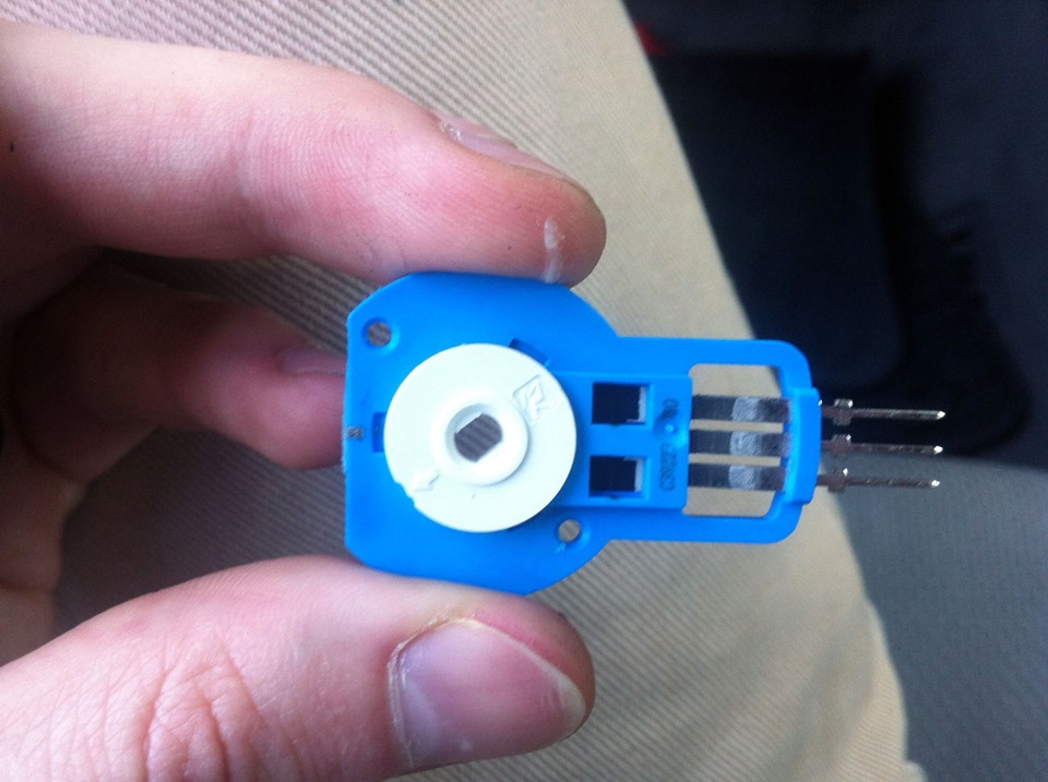

После снятия крышки у меня открылся доступ к механизму и я вытащил потенциомер, чтобы выкупать его в чистом спирте:)
Не забываем запомнить положение стрелки на колесике потенциомера.
Потенциомер опустил в спирт и только периодически проворачивал колесико. Псоле этого высушил феном и поставил его обратно. Также промазал сам механизм техническим вазелином, так как там тоже все було сухое.
Дальше уже все просто. Сделал адаптацию заслонок и убедился, что больше нет ошибок и что сам привод перестал дергаться.

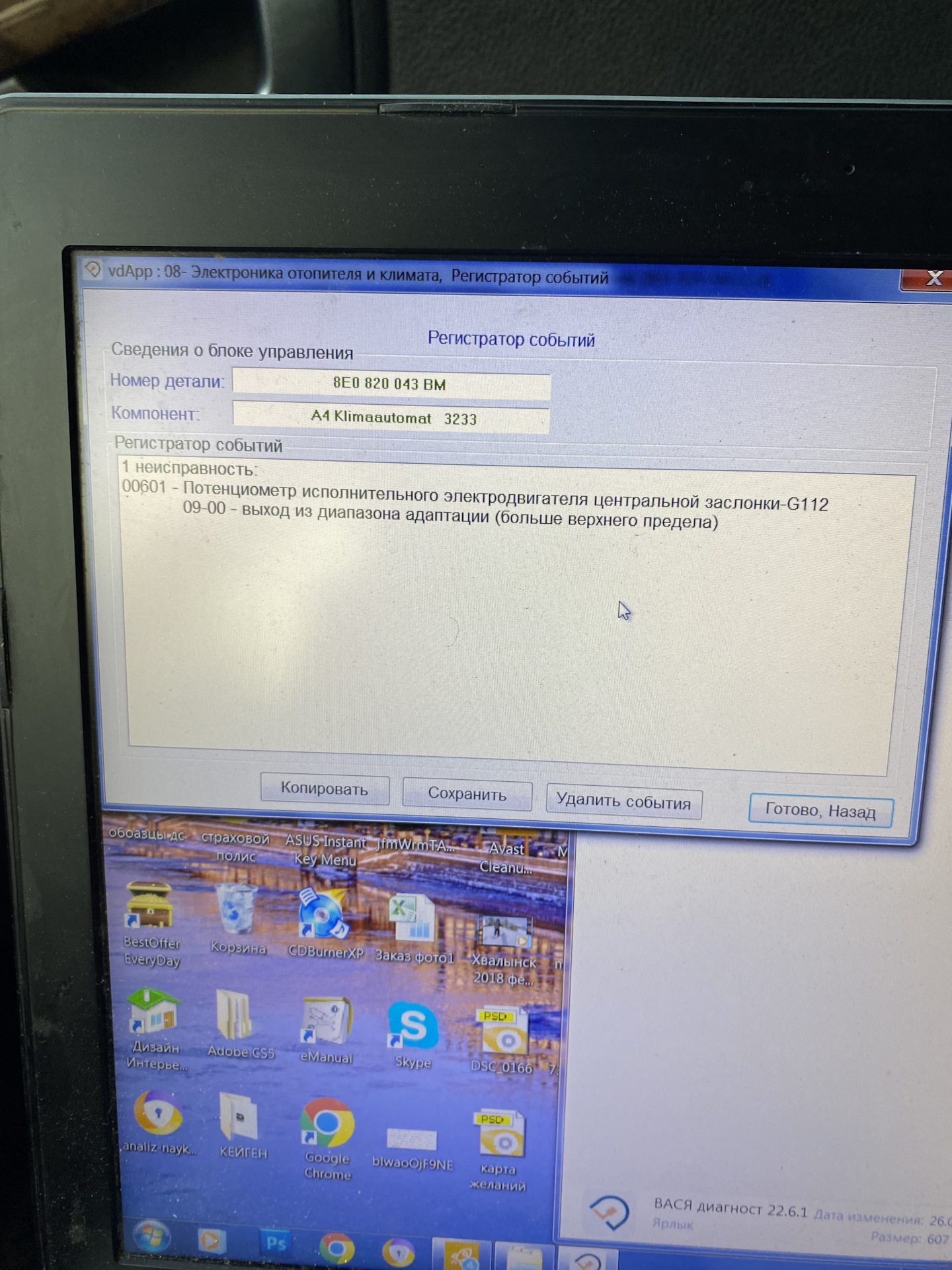

классный отчет, очень информативный, ща у самого выскочила ошибка по потенциометру G113, моторчик V113, предварительно пишет, что обрыв цепи, кз на +

Сегодня с помощью матюков и героических усилий снял этот злосчастный привод V158 затратив примерно минут сорок на это. Чувствую что ставить его назад будет раза в 2 сложнее… Для чистки потенциометров использовал очиститель контактов ХайГир.
Я его в итоге не снимал, а отщелкивал крышку и вытаскивал сам потенциомер. Так как полезть к нему так сложно, что его нет смысла снимать целиком.

Добавлю, что во время чистки потенциомера, лучше еще шприцом аккуратно спирт впрыскивать под белую крышку, которая поворачивается. А потом так же выдувать его оттуда. Так намного эффективней.
