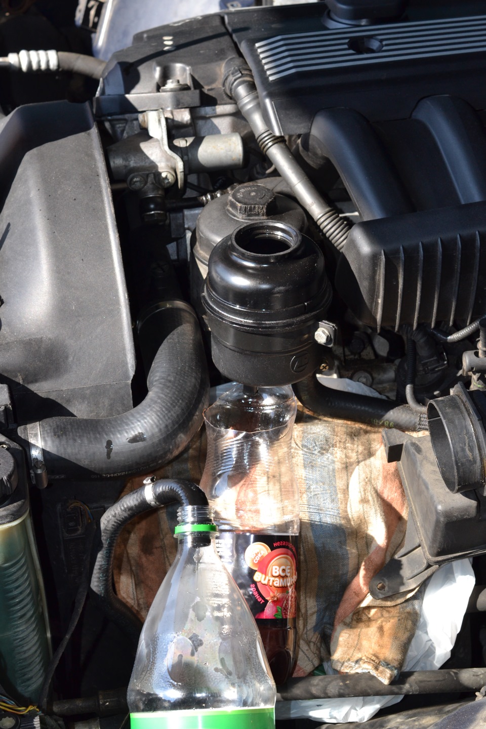

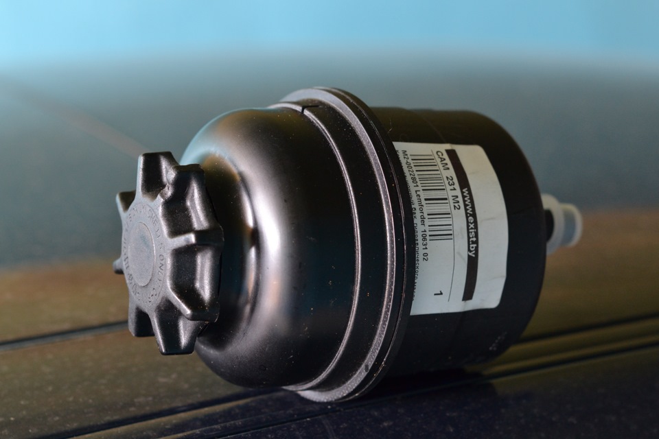

Давно чесались ручки этим заняться, но лень не давала. Сегодня я это сделал, тем более, что новый расширительный бачек для жидкости ГУР уже давно куплен. Его следовало так же заменить т.к. в нем находится фильтр для жидкости, который со временем забивается и бачек начинает "потеть".

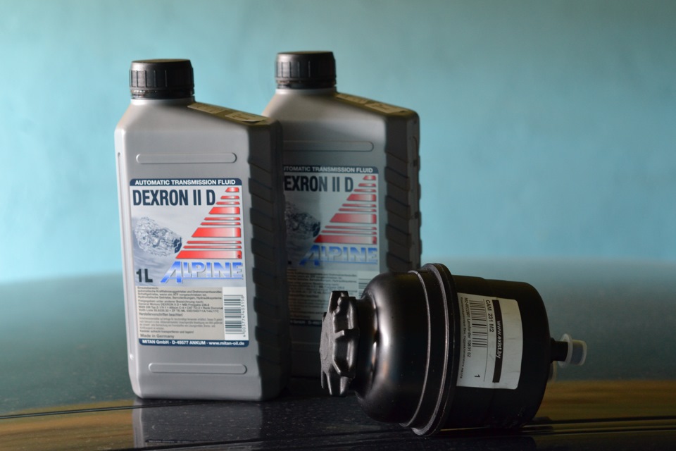

Я решил еще промыть систему т.к. сомневаюсь, что предыдущий хозяин в Германии менял жидкость хоть когда-то. Поэтому, приготовил сразу 3,5 литра Dexron 2, хотя емкость системы составляет 1 литр.
Схема промывки такая:
1) Снимаем обратный патрубок с бачка. Содержимое бачка выливается, поэтому я приготовил обрезанную бутылку.
2) Шланг обратки пускаем в бутылку и крутим рулем от упора до упора несколько раз на ЗАГЛУШЕННОМ ДВИГАТЕЛЕ! При этом почти вся жидкость из системы переходит в бутылку.
3) Одеваем шланг назад на бачек и заливаем новую жидкость.
4) Опять крутим рулем туда-сюда что бы развоздушить систему.
5) Заводим двигатель и окончательно развоздушиваем систему, заодно и промываем.
В такой последовательности я все сделал с три раза, что бы хорошо промыть систему.
В первый раз слил старую жидкость- то есть это было слабо похоже на жидкость, скорее коричневая жижа. Во второй раз жидкость была уже чище. В третий — уже совсем чистая. Каждый раз, заливая новую жидкость я давал машине поработать минут 10 и крутил рулем, что бы жидкость хорошо промыла насос и рейку.
Затем я установил новый бачек и очередной раз залил новую жидкость. Результат: будет меньший износ насоса и рейки, а так же руль стал крутиться с меньшим усилием.
В окончании хочу напомнить владельцам BMW E39, что в них применяется два вида жидкости ATF и Pentosin. Их НЕЛЬЗЯ мешать и и менять один на другой! Если был залин ATF, значит его и заливаем после замены. Отличить их очень просто. ATF — красная, Pentosin — зеленый. А так же на крышке расширительного бачка указан тип жидкости. У меня было написано: ATF OIL ONLY! Лично я залил Dexron 2. Вычитал в нете, что ATF можно менять на Dexron, но не наоборот.
