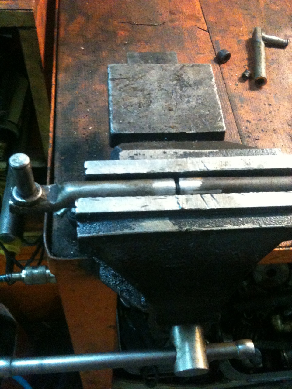

Итак, я повесил машину на подъемник, снял выхлоп, кардан вынул из КПП, и снял тягу. И тут же погрузился в экстаз. Родные пальцы были обломаны, и чтоб не тратить 10 долларов на покупку новой тяги, умельцы просто просверлили сквозную дырку, и вставили туда длиннющие болты:

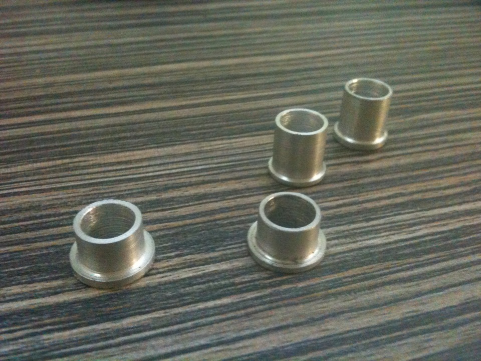

Параллельно на токарном станке были выточены новые втулки из алюминия:

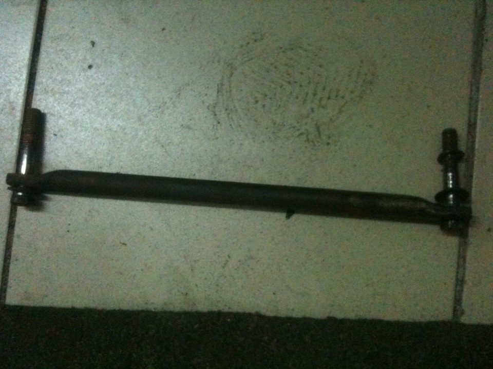

Однако ставить их на тот колхоз, который был, нельзя. В наличии у соседей была целая тяга с е34 (вроде), однако она на порядок короче той, что на е30. Наличие ума и инструментов легко решило эту проблему :) Тщательно промеряем размеры родной тяги, пилим пополам тягу с е34, берем среднюю часть от родной, ставим внутрь железную ось (для полной уверенности, что ничего никогда не отломается), и варим по размерам, снятым с е30-ой тяги.
Вуаля, у нас идеальная тяга, миллиметр в миллиметр как с завода. Цена вопроса: ноль.

втулочки где точил? повторить сможешь?
У себя. Смогу.

Я вот чего не пойму, так это того, почему с завода они идут из фторпласта, который очевидно же, довольно быстро износиться?
я много себе раз задавал вопросы насчет некоторых заводских решений по ходу ремонта машины.и не находил ответа
Думаю, экономили на мелочах. А вообще, я хз…
такие же втулки колхозил) и забыл навсегда про кулису

Намертво там ничего не приваришь. Сделай втулки из бронзы, лет на 30-40 хватит))
