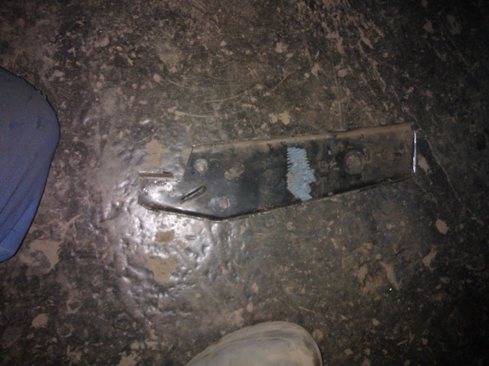

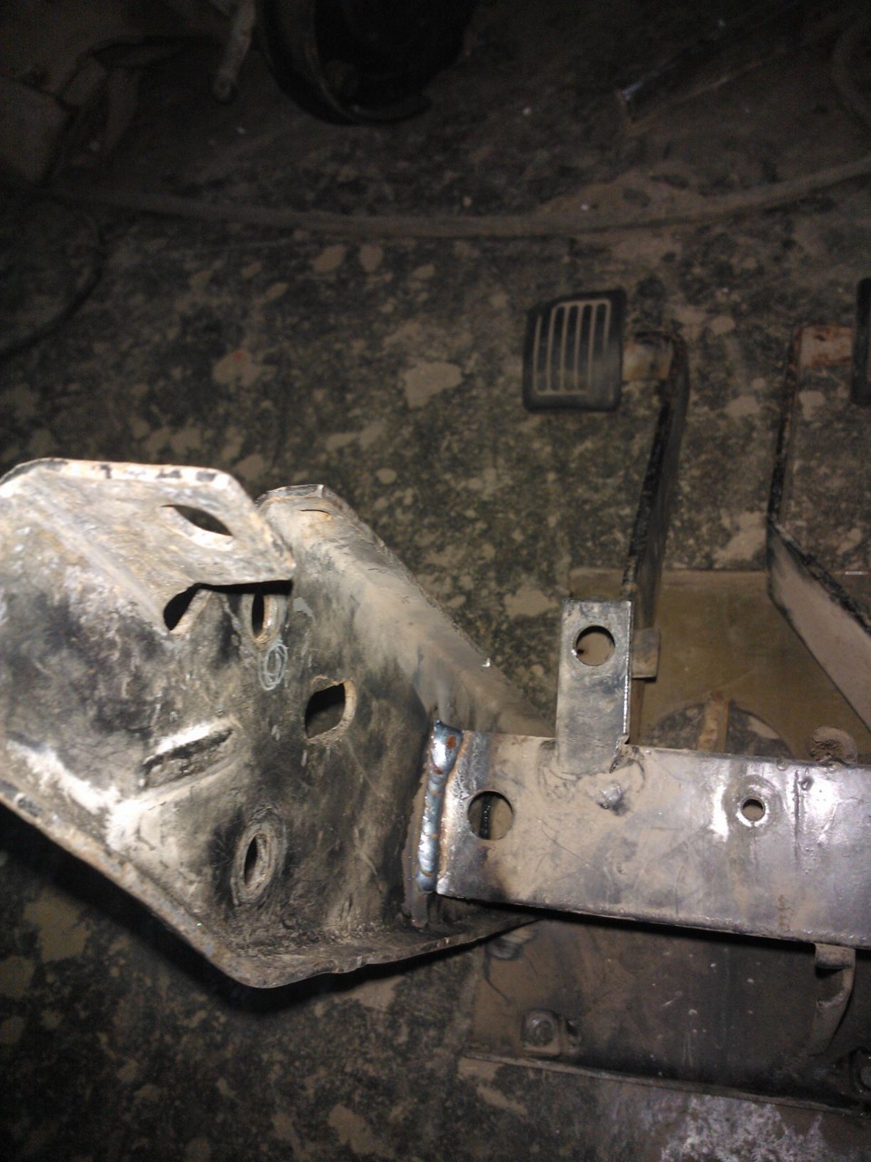

Немного переделал крепление на педальном узле, чтоб сместить рулевую колонку в лево по максимуму…
Приобретены подрулевые переключатели, замок зажигания нового образца, кожух подрулевой, и все, что нужно для переделки
Крепление выключателя стоп-сигналов(лягушка) отпилена, и приварена заново, по-человечески
