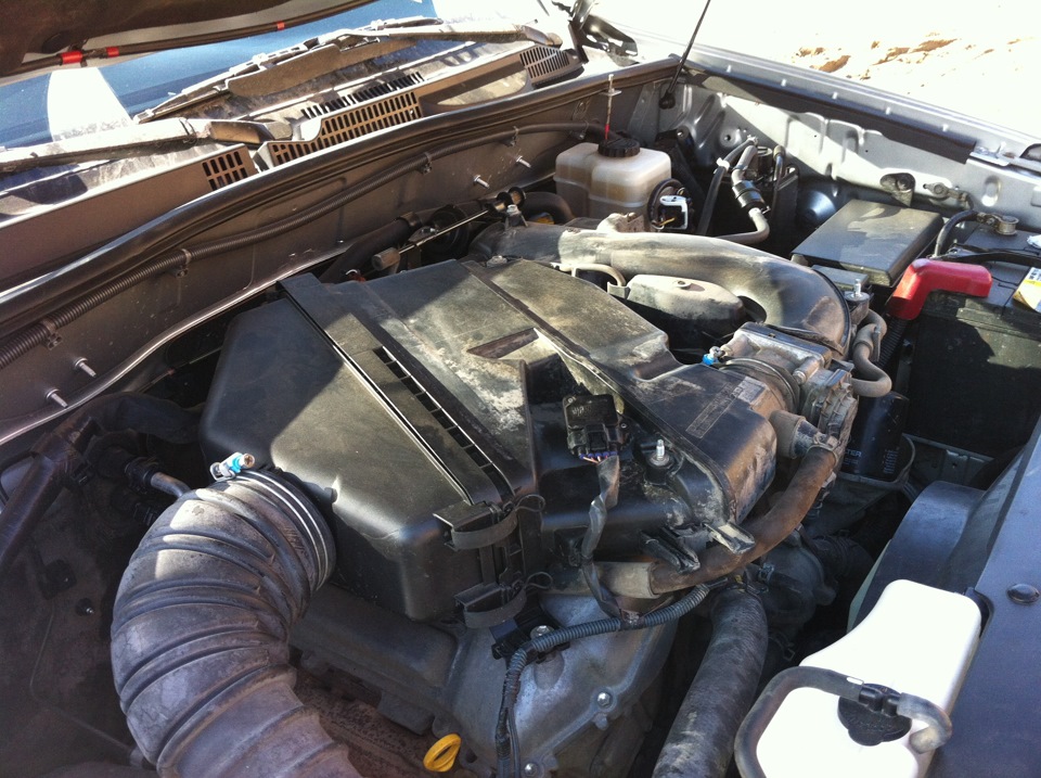

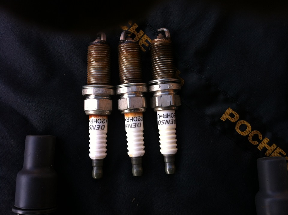

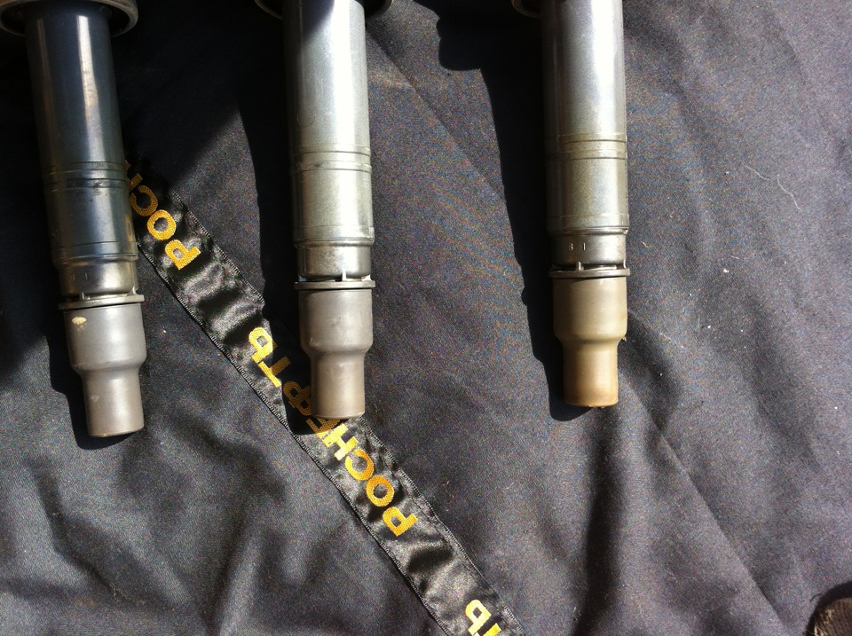

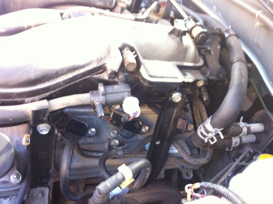

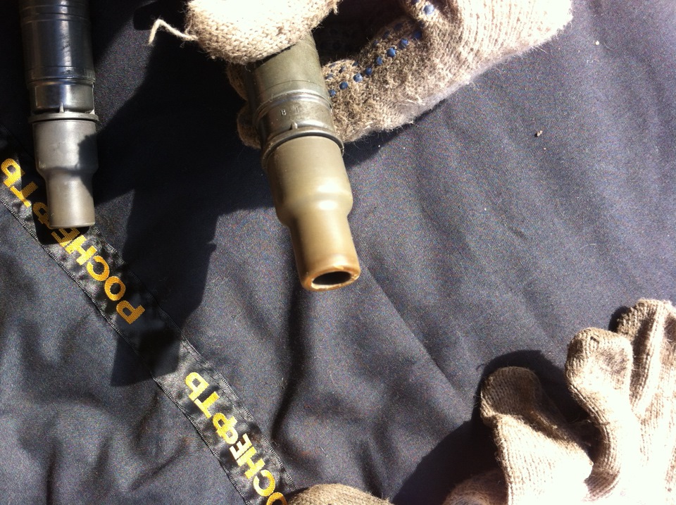

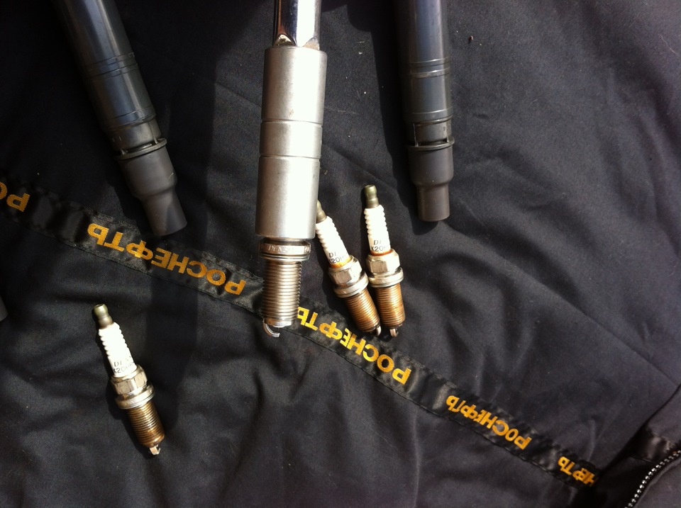

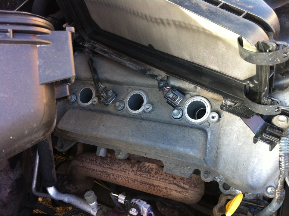

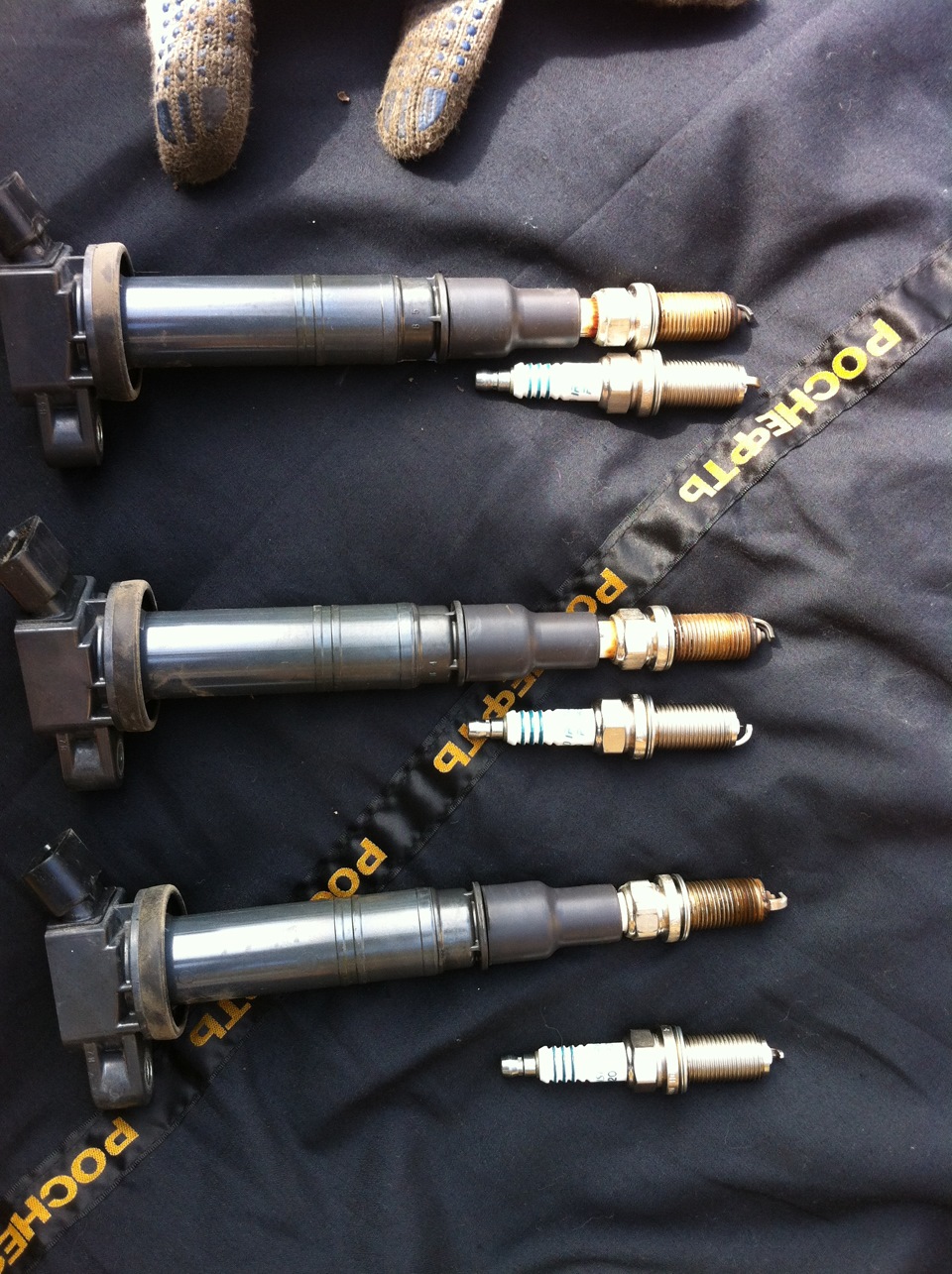

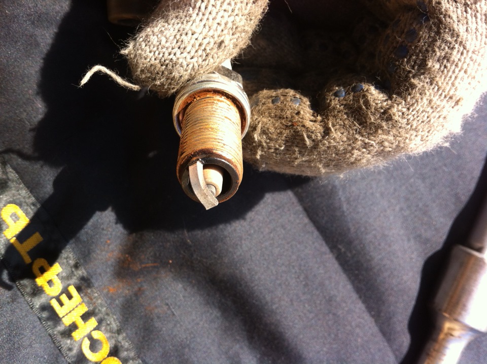

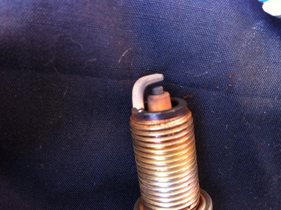

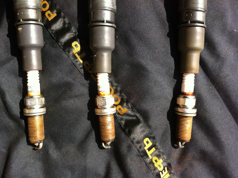

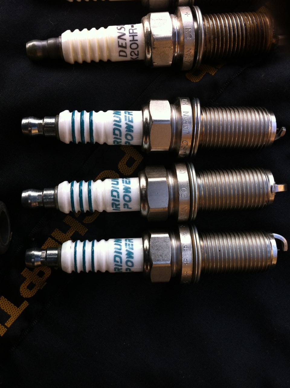

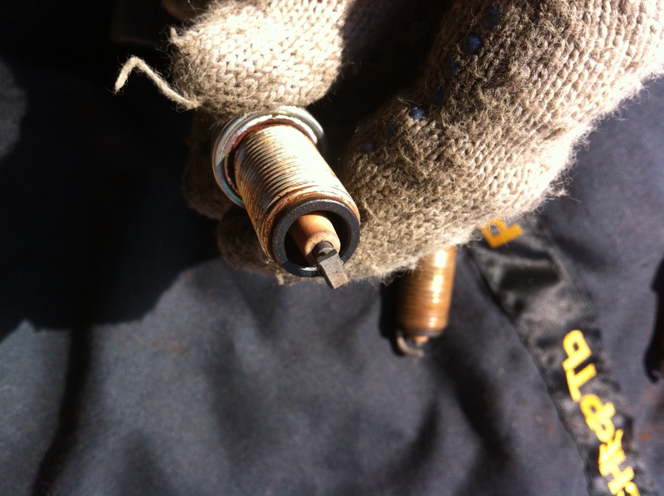

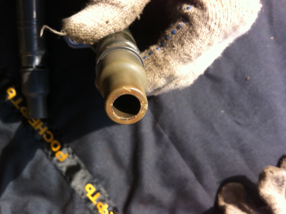

Продолжаем менять, все что только НУЖНО. СВЕЧИ! В принципе на старые свечи не жаловался, просто хотелось поставить и забыть, вычеркнуть пункт СВЕЧИ. Старые свечки, конечно далеко не в идеале, поэтому и меняем на новенькие)
После инсталляции, существенных изменений не заметил.

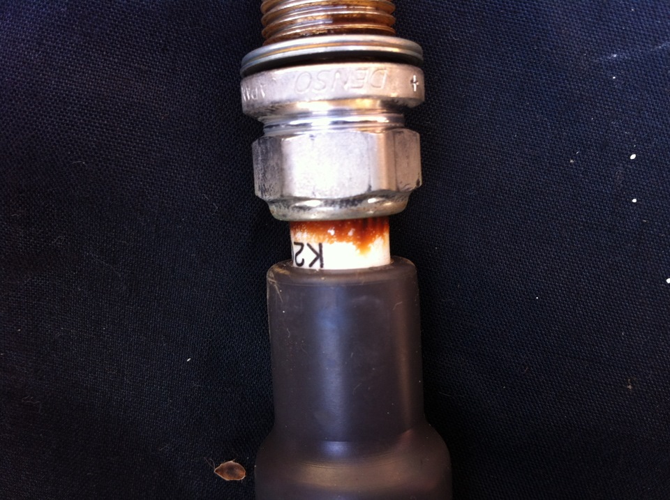

Подскажите, друзья. У меня Тойота Прадо 120, 4 л. 2 года назад я поставил иридиевые свечи Iridium Twin Tip (TT) DENSO IKH20TT . Проехал на них 44 тыс. Езжу на газе. Сейчас появились пропуски в зажигании и иногда выскакивает ошибка датчика детонации. Разве в иридиевых свечах такой маленький ресурс? Или все-таки газ их скорее убивает?

оказывается, распространенная деталь, на тех же рексах стоял. аккуратненький. штатный на прадо трескается, выгорает, перекручивается. уже второй поменял. недоволен.
Индекс свечей у вас начинается на I — у них ресурс 20,000.00 км.
Все прочие индексы — 100тыс.км.
Спасибо, 60 тыс км уже проехал на них

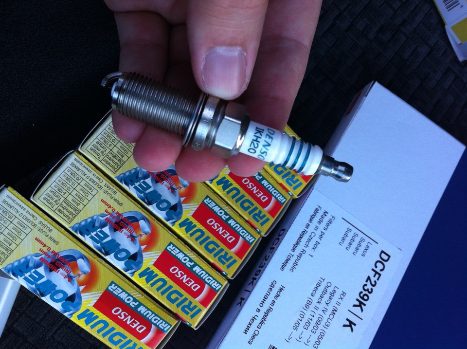

Если верить 14 фотке тебе продали 1 подделку и 3 оригинала
Как определяется?
Подскажите, пожалуйста

Во повезло, ценник халявный просто. Себе такие же летом брал по 650 руб за штуку, хорошо 4 надо, а тут 6. Щас VKH-20TT вообще по 850 за штуку идут, но свечи просто шикарные. А к Драйв Джой вообще не подойти 1150руб штука ((( Кризис цук
Ну так, когда я свечи менял, курс доллара был совершенно иной )

после замены свечей на горячую машина не стала хуже заводится ?

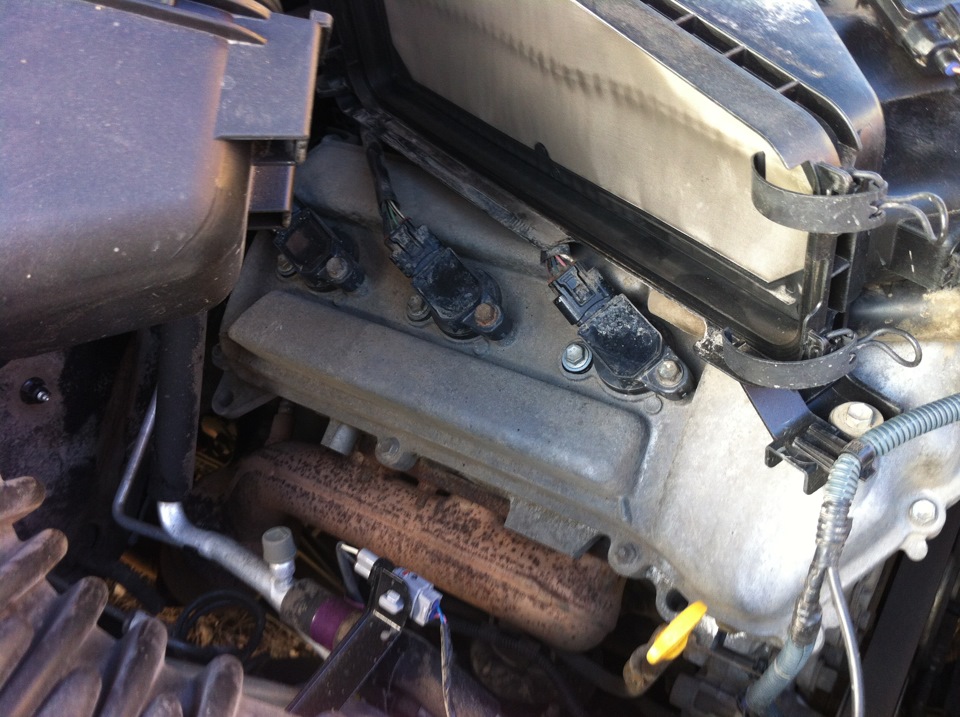

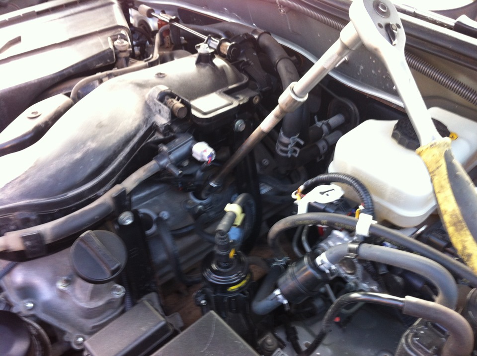

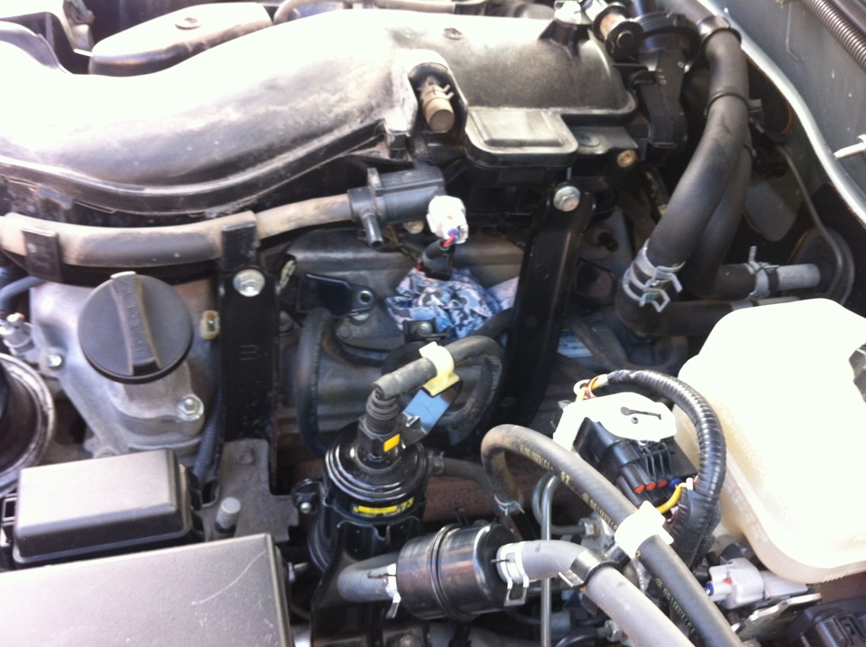

Хороший фото отчет.Спасибо. У сына в машинке надо свечи заменить только там с левой стороны газовые форсунки, так что придется повозиться.
Пожалуйста, рад, что пригодилось)
Комментарий удалён
Да нет, просто ходят дольше

пыльник клеммы аккума нештатный. аккуратно выглядит. от чего он?
Я подозревал, что не родной, от какой машины не знаю, купил с такой. Посмотрю на нем, может номер найду

какие юбки длинные
Я вообще 100 тыс. свечи на менял. И решил поменять да еще и форсунки ультразвуком почистить. РАЗНИЦЫ — НОЛЬ…

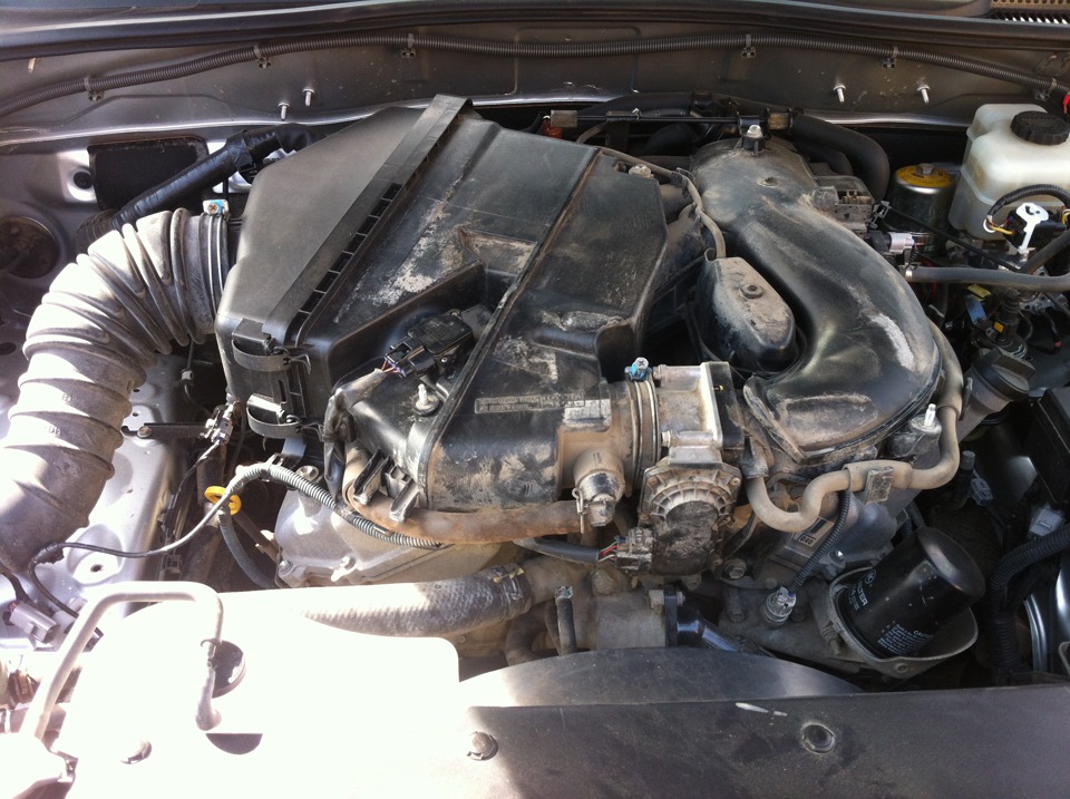

Дааа, мне бы такое расположение двигуна))))) Я бы ему навел лоск))))
Вообще удобственно все! Теплее станет, залезу туда
