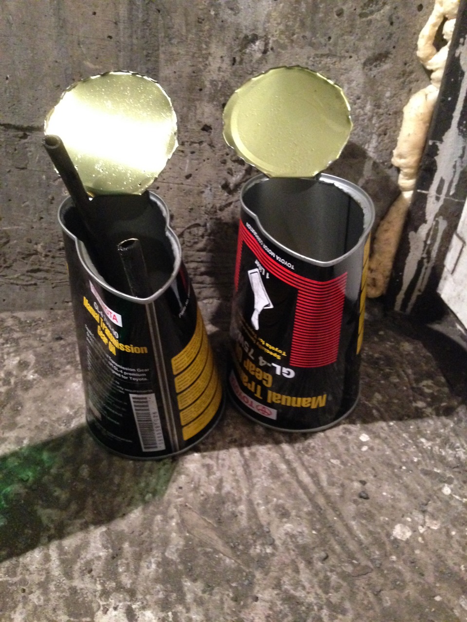

Заменил масло в движке, был залит кастрол, я залил оригинал тойота, естественно масленный фильтр, свечи, масло в коробке, когда сливал было чистейшее, по цвету как новое.

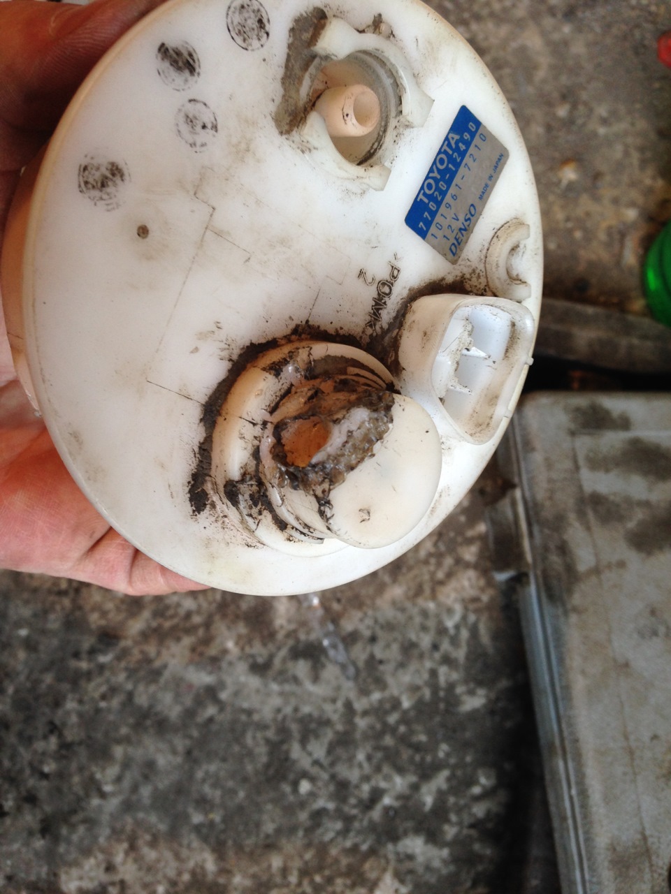

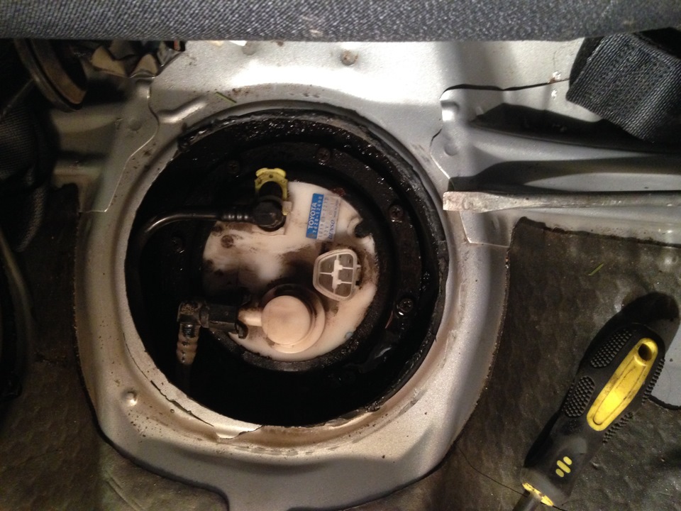

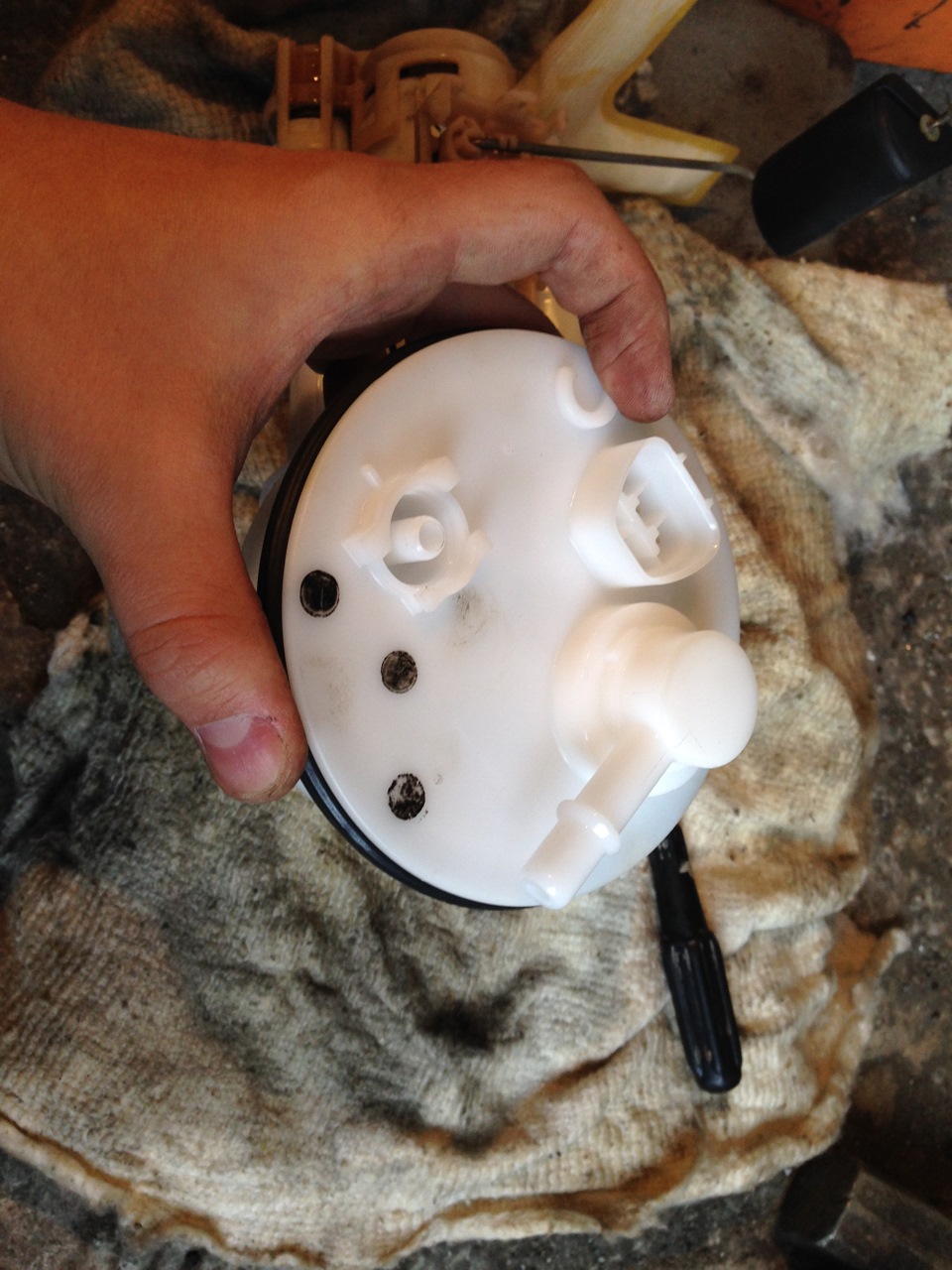

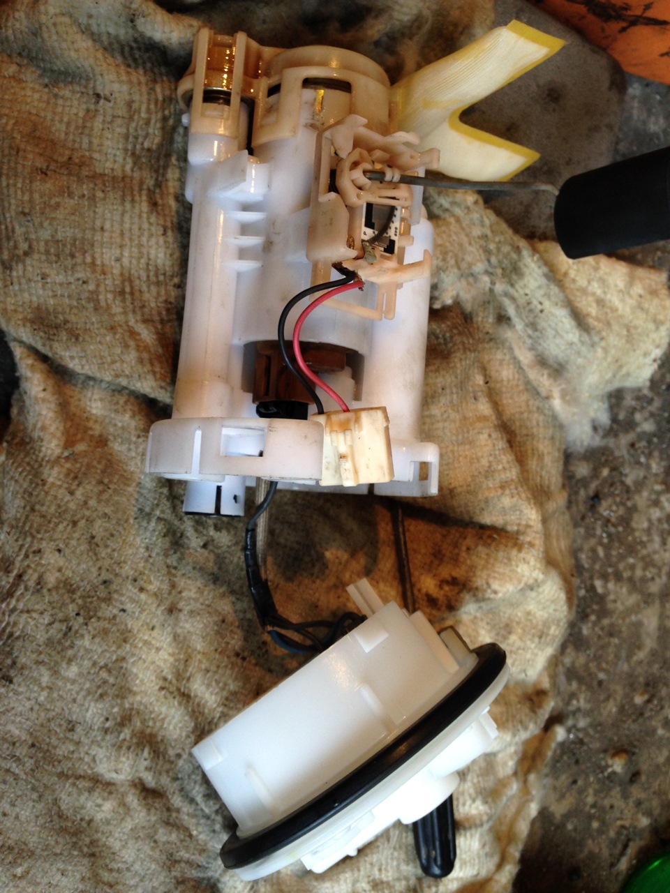

Заменил топливный фильтр тонкой и грубой очистке, с которым у меня возникла некоторая проблемка в виде отломанного отвода на подачу. Оказалось еще что фильтр идет от крышки отдельно, пришлось было заказывать эту крышку, в магазинах не было(
Партнамбер крышки: 77024-12010
Еще так же есть проблема, плохо заводится, в основном со второго раза, подозрение на падение давление в топливной системе, на форумах говорят дело в уплотнительной резинке между насосом и корпусов фильтра, заказал, на днях поменяю, посмотрим что поменяется после ее замены.

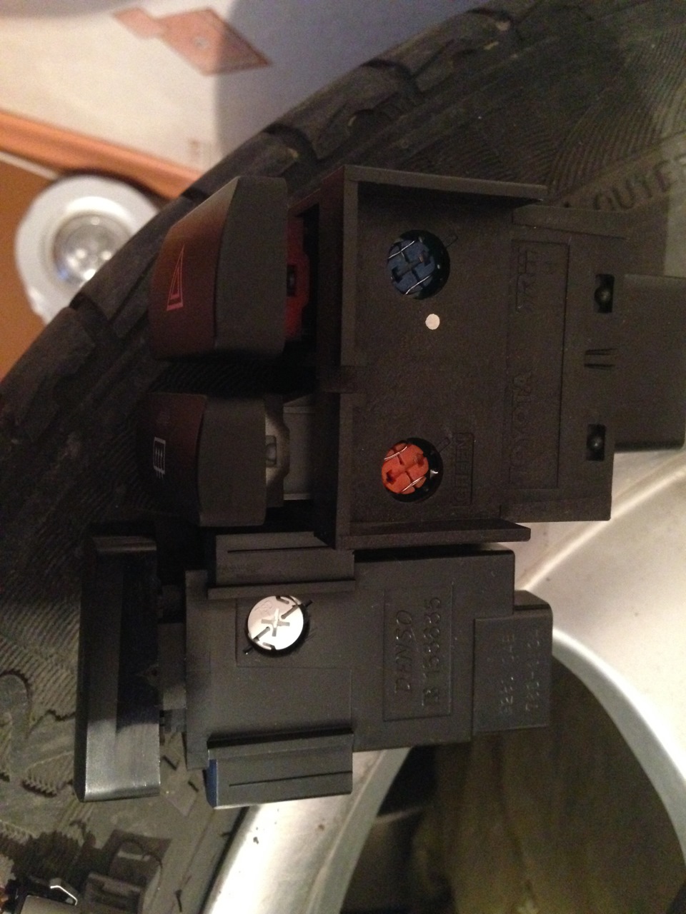

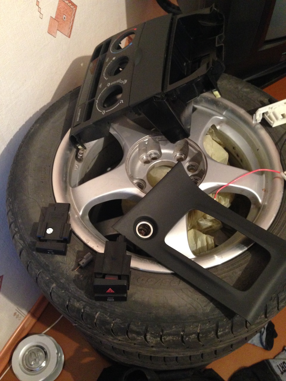

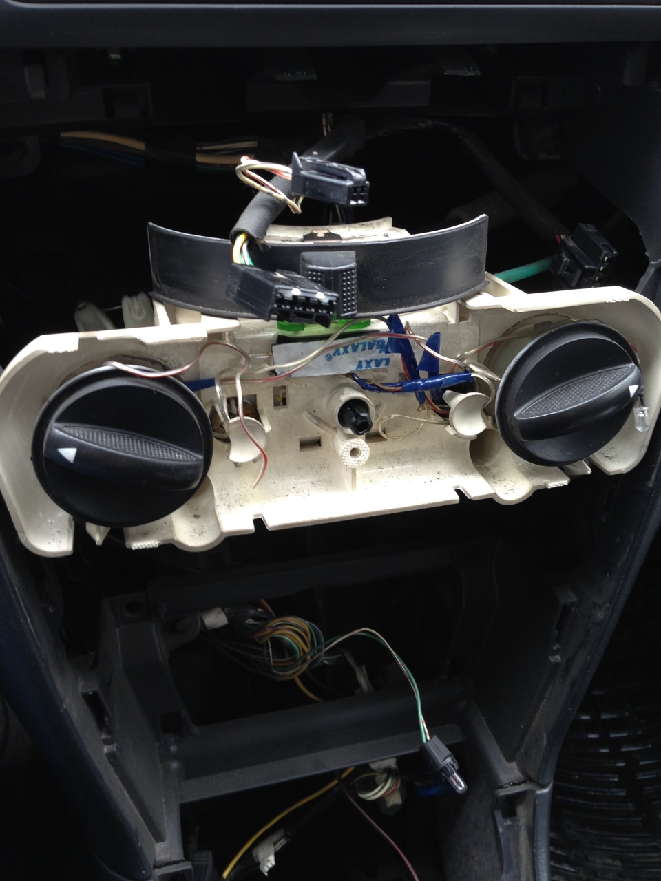

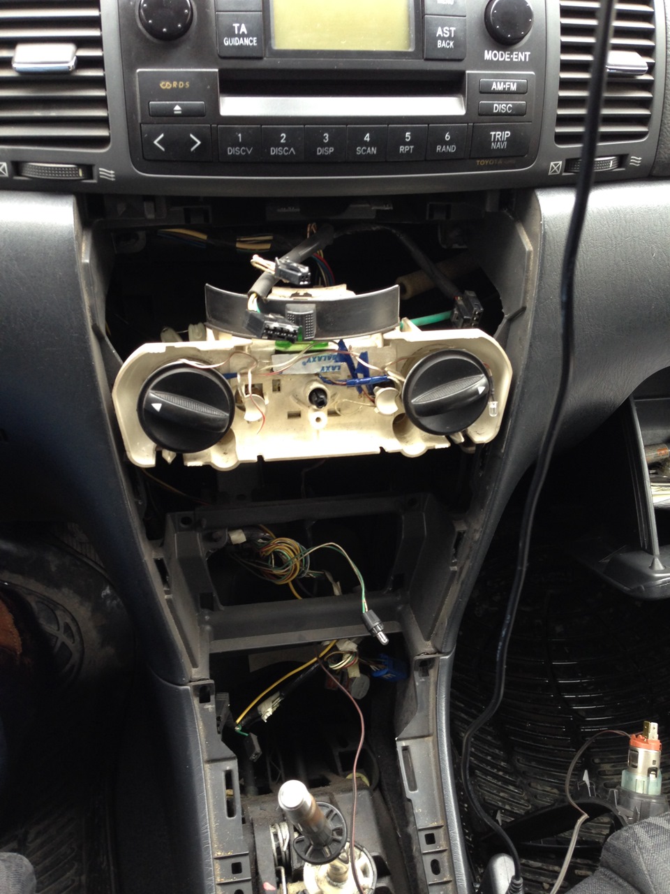

И уже на третей машины по счету, половина лампочек не горело, мелочь, но в этом плане я идеалист, надо чтобы все горело и функционировало, центральная консоль была по колхозному пересвечена синими диодами, меня такая позиция не устраивала и я решил заменить все перегоревшие лампы и синию подсветку на соответствующую зеленую
Вот такой колхоз был намотан за крутилками
Теперь все горит как надо)

Привет. В чем была причина плохого старта? Тоже столкнулся…
Привет)недолистал маленько бж мои, есть бж у меня про победу над запуском, причина бензонасос)
