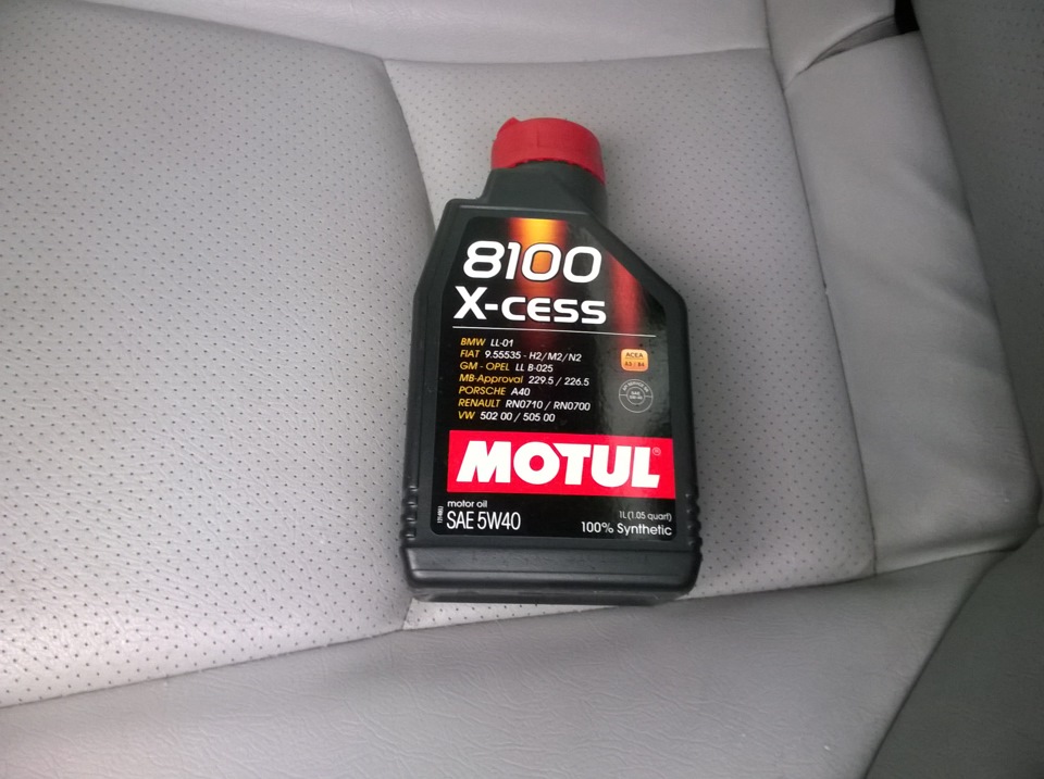

Решил перевести мурзика с Mobil Super 3000 5W-40 лист допуска 229.3
На Motul 8100 X-cess SAE 5W-40 лист допуска 229.5.
Иногда на глаза попадались жалобы на подделку этого масла. Пришлось разузнать, как отличить оригинал от подделки.

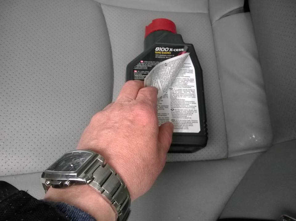

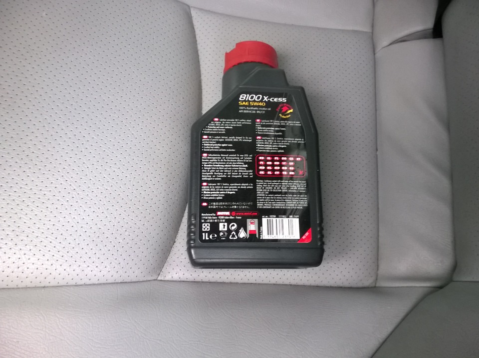

У оригинала на лицевой стороне, в самом низу канистры напечатан код партии и дата розлива. (к сожалению на фото не видно).
На тыльной этикетке, красный прямоугольник с перечислением языков, на котором напечатано описание. В правом нижнем углу, красный треугольник, в этом месте располовинивается двойная тыльная этикетка (у подделки она просто одинарная).

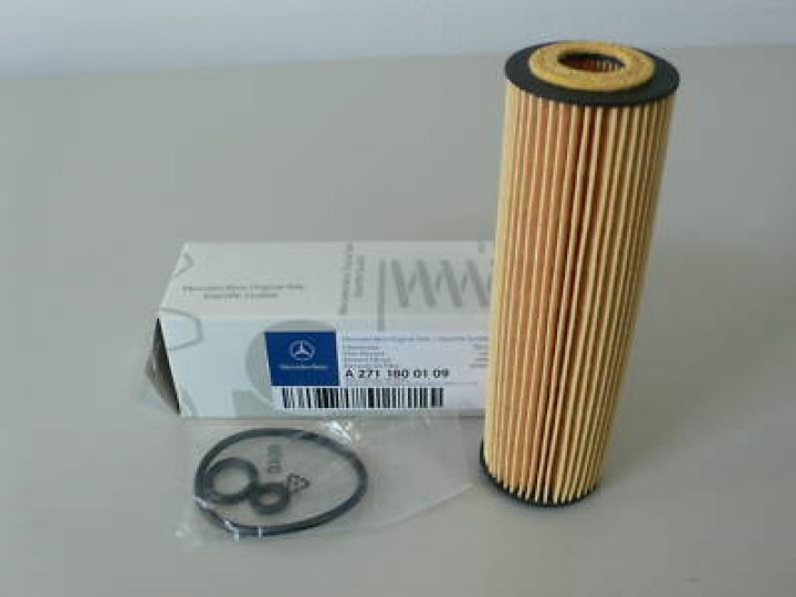

A2711800109 MERCEDES BENZ
Фильтр масляный 1шт (прокладки в комплекте) 429 руб
