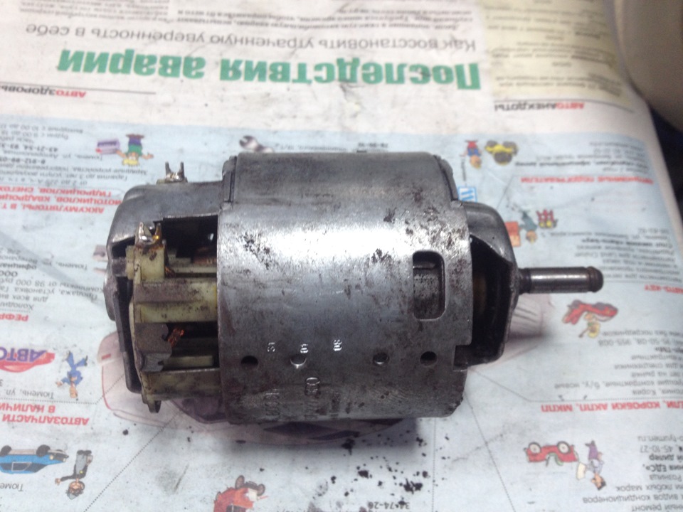

Около недели назад у меня перестала обогревать и дуть печка.
Я по началу думал что это предохранители или еще какая нибудь не значительная вещь.
Но оказалась что это мотор печки перестал работать.
Прочитав много полезной литературы и посоветовавшись с разными людьми я решил попробовать отремонтировать ее как нибудь сам с помощь своего знакомого.
Принцип действия следующий:
-Снимаете бардачок.
-Затем нижнюю часть обшивки под ним.
-Откручиваете ключом или головкой на 10, 2 болта которые держат блок с фишками управления.
-Снимаете блок.
-Потом залезаете под бардачок, точнее под мотор печки, он расположен нижней частью двигателя с низу.
-Потом откручиваете головкой на 8, 3 болта и полностью извлекаете мотор из его основания.
-Далее смотрите на его состояния щеток и якоря.
-В моем случае щетки и якорь уже было не спасти. А покупать новый мотор за 18.000 не очень хотелось.
-Далее я через знакомых вышел на магазин где люди занимаются такими серьезными ремонтами двигателей печки, и отдал свои остатки мотора на реконструкцию. Через 1 мотор был сделан и работает сейчас гораздо лучше чем стандартный.
-Плата мне вышла в районе 2.400
Мне кажется это лучший выход из ситуации в плане цены и качества).
Вот такой небольшой ремонт. Если кому то это описание поможет буду очень рад).

Ты бы хоть сфотографировал причину поломки, и показал что осталось от щеток и контактов обмоток ротора.
как получилось с фоткать так и с фоткал, все равно в целом причина была с мотором, так что все окей)))
Это важное дело, поздравляю с бюджетным решением. Еще чаще сталкивался с тем, что вылетает блок резисторов с термопредохранителем, который всегда стоит в воздушном потоке, но там проще, чем моторчик.
