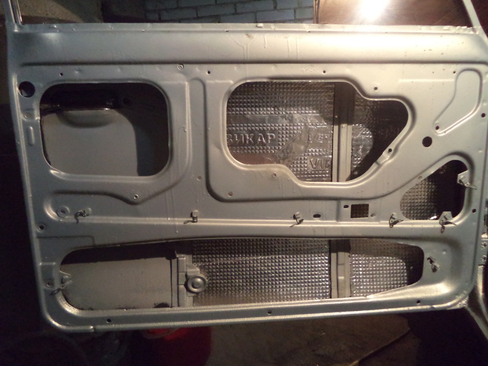

Взялись за шумоизоляцию дверей. Именно в первую очередь за двери, так как подходит пора ставить замки, стеклоподемники, стекла, форточки, центральные замки, вообщем собирать двери, а сейчас к ним хороший доступ. Шумка была выбрана Викар, толщиной 2,3 мм. На все четыре двери пошло 5 листов, Работать с ней легко, на все про все у меня пошло 2 вечера. Еще надо на двери наклеить сплен толщиной у 4 мм.
По шумке еще очень много работы, это только начало! Хочу хорошо обесшумить, в машине должно быть тихо и комфортно)))

Я еще растворителем смачивал, она мягче становилась!
я так же делал
Чем родную шумку снимал?
отверкой долбил)
