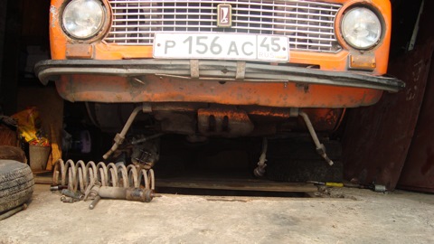

доработал поворотный кулак для вы ворота и заодно поставил дисковые четырнадцатые тормоза от приоры. кронштейны делал сам за исключением отверстия под ступицу вытачивал токарь а остально рашалось с помощью болгарки и дрели.
цена вопроса кранштейны+диски с супортами= 1500руб.

Х****! На сток рычагах? Красава.
Давай фотки с колёсами
