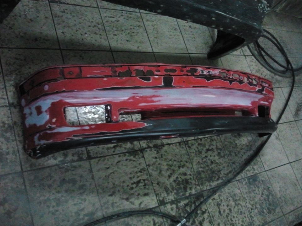

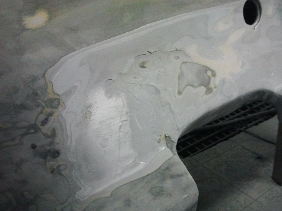

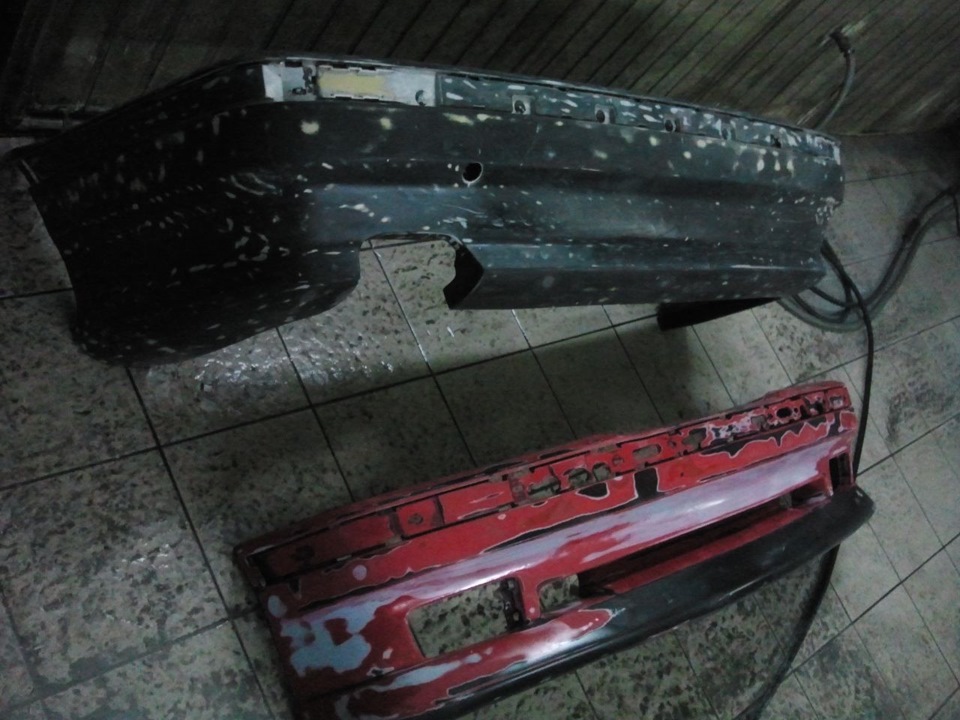

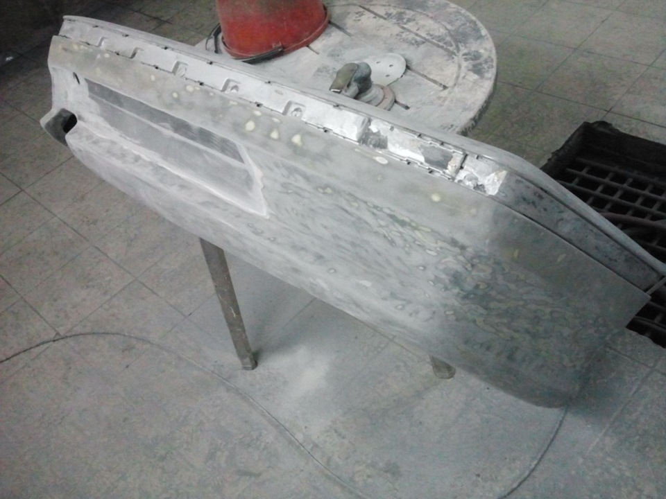

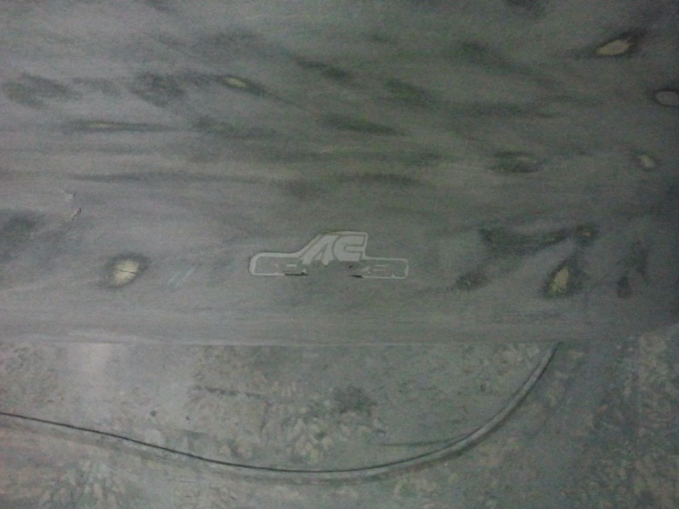

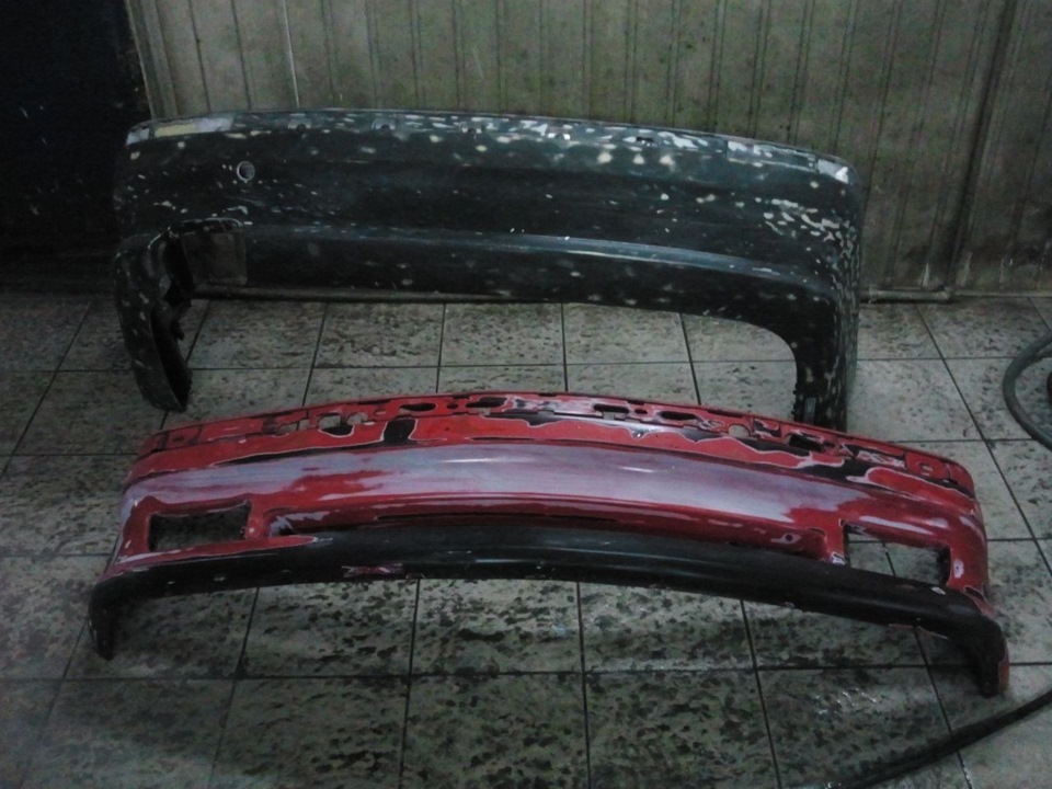

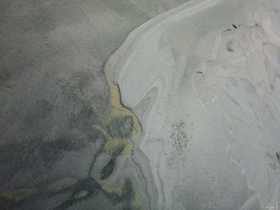

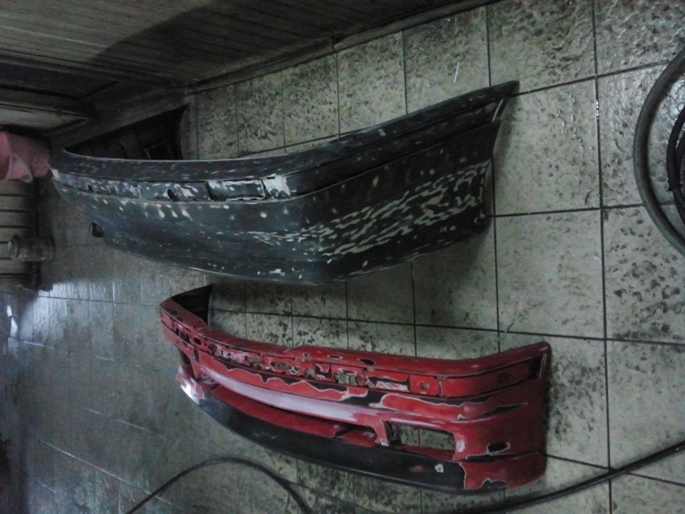

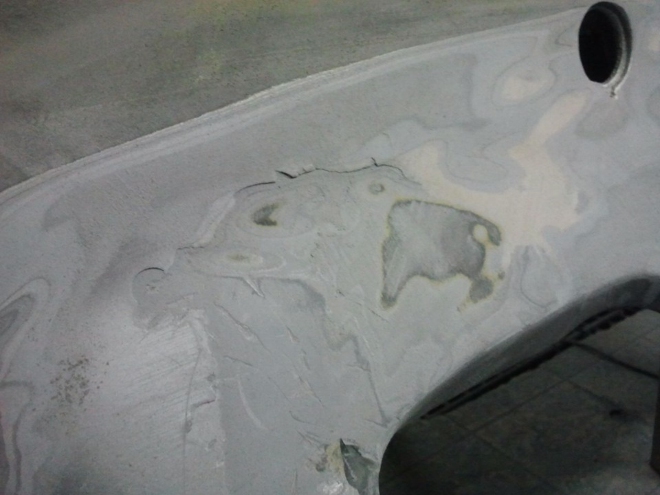

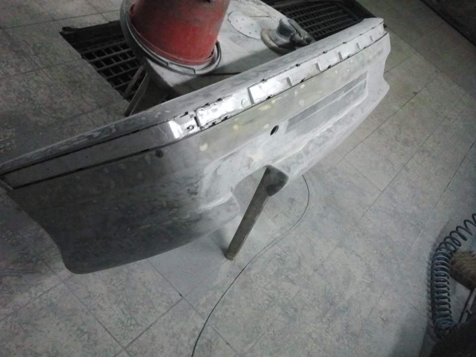

Короче не сидим сложа руки, а вкалываем как папа Карло ! весь белый как мельник )))) оказалось на заднем бампере — 2.5 мм краски, около 6 раз красили, причем всегда в серебро, плюс шпаклевали поверху . После этих деятелей появились трещины на краске, местами отслаивалась до грунта, особенно на загибах ! Решение было только одно — очистить ВСЁ до пластика и начать заново ! Очистка заняла ну оооочень много времени (((.

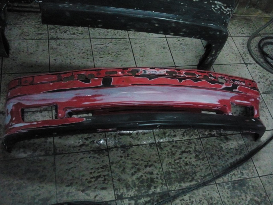

По переднему — тоже приколы два раза его красили я верхнюю краску снял, вывел все под покрытие грунтом, начал протирать от пыли растворителем и тут начало поднимать первый слой краски — по итогу — тоже нужно снимать ВСЁ до пластика ! ((((( этим вскоре и займемся .
Вкратце грусть-печаль, весь в пыли (((((
