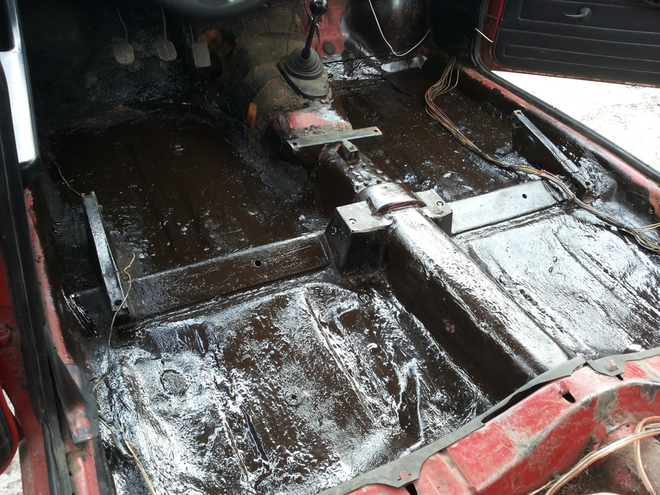

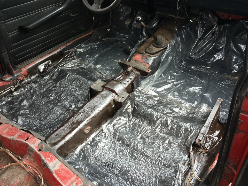

С наступлением весны я начал находить для себя новые занятия на выходные дни. Так и появилась идея произвести шумоизоляцию салона. Для реализации задуманного потребовалось приобрести пару комплектов заводской шумоизоляции и банку каучуковой битумной мастики. После разбора салона был нанесён свежий слой мастики и уложен материал для шумоизоляции. Так же был демонтирован ручник по причине неисправности. Заодно почистил ковролин и резиновые коврики. Особого снижения уровня шума я не заметил, но сохранение температуры салона несомненно улучшилось.
Комментарии 6
Я у себя в Самаре не смог найти заводскую шумку, намного проще было купить сплен)) А ощутимого эффекта стандартная шумоизоляция не дает, чисто удерживает тепло и гасит некоторые вибрации.
Ну мне было важнее именно тепло сохранять, т.к. зимой выдувает по трассе.
Особого снижения уровня шума я не заметил — может стекла опущены ? а двери ? и моторном отсеке термослой и на капоте внутри
Ну да, я же с открытыми дверями и окнами езжу.
в идеале конечно лучше сразу двух зайцев! ну а на практике, пусть лучше будет тепло, чем тихо))))
Согласен.
