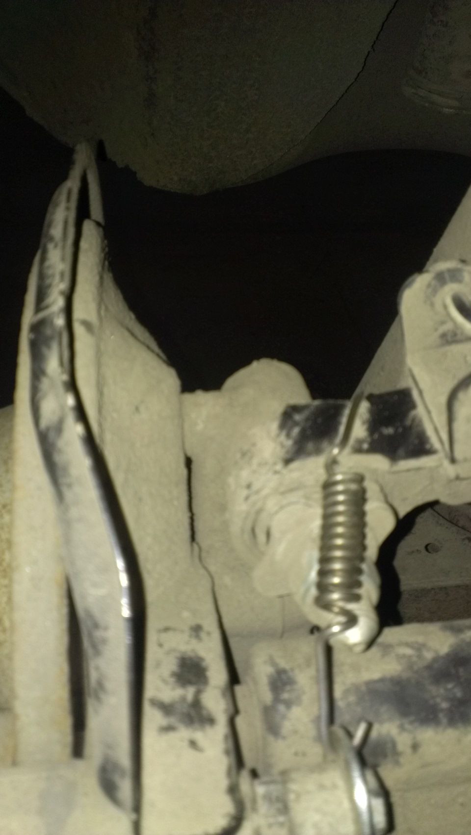

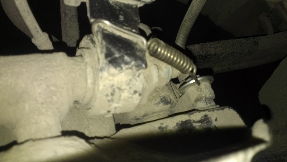

грохот легко проверить едешь по дороге где много либо швов трещин.проезжаешь без тормоза слушаешь грохот за тем опять по этому же участку с легка притормаживаешь если грохот меньше то значит в суппортах люфт но ещё может из-за задних аммортизаторов

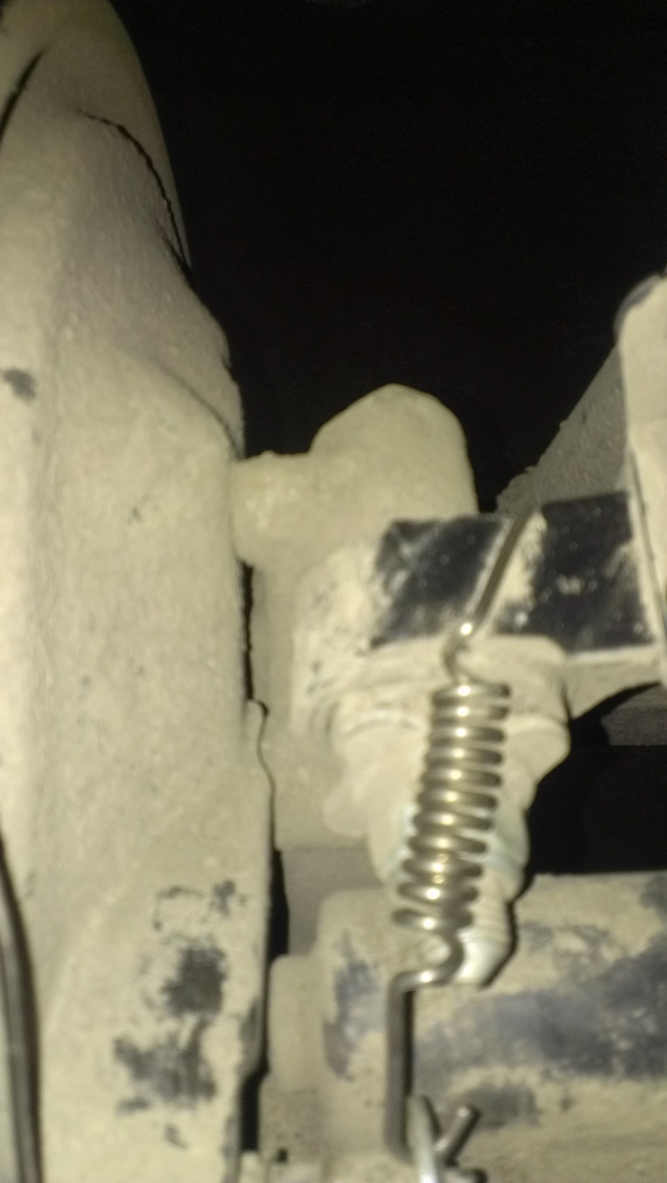

Был сейчас в запчастях для ГАЗ. Че-то там этих пружинок всяких от колодок хренова туча и нет похожей на эту. Она сколько примерно в длину? Должна свободно разжиматься или дубовая?
Дим, под писаниной человека, есть кнопочка "ответить", нажимаешь её и появляется поле для ответа. И твой собеседник увидит ответ на свой вопрос в "комментариях".
Пружинки продаются в запчастях ГАЗ. Стоят копейки. Дима сделал через шайбочки с просверленной дырочкой для зацепа. А у меня другой код колодок и есть где зацепить. Я с такими пружинками проехал уже чуть более 50 тыш км. Точно могу сказать, что этот колхоз помог мне избавиться от грохота суппортов. Хотя меняли ещё по гарантии в своё время и через 10 тыш опять загрохотали…

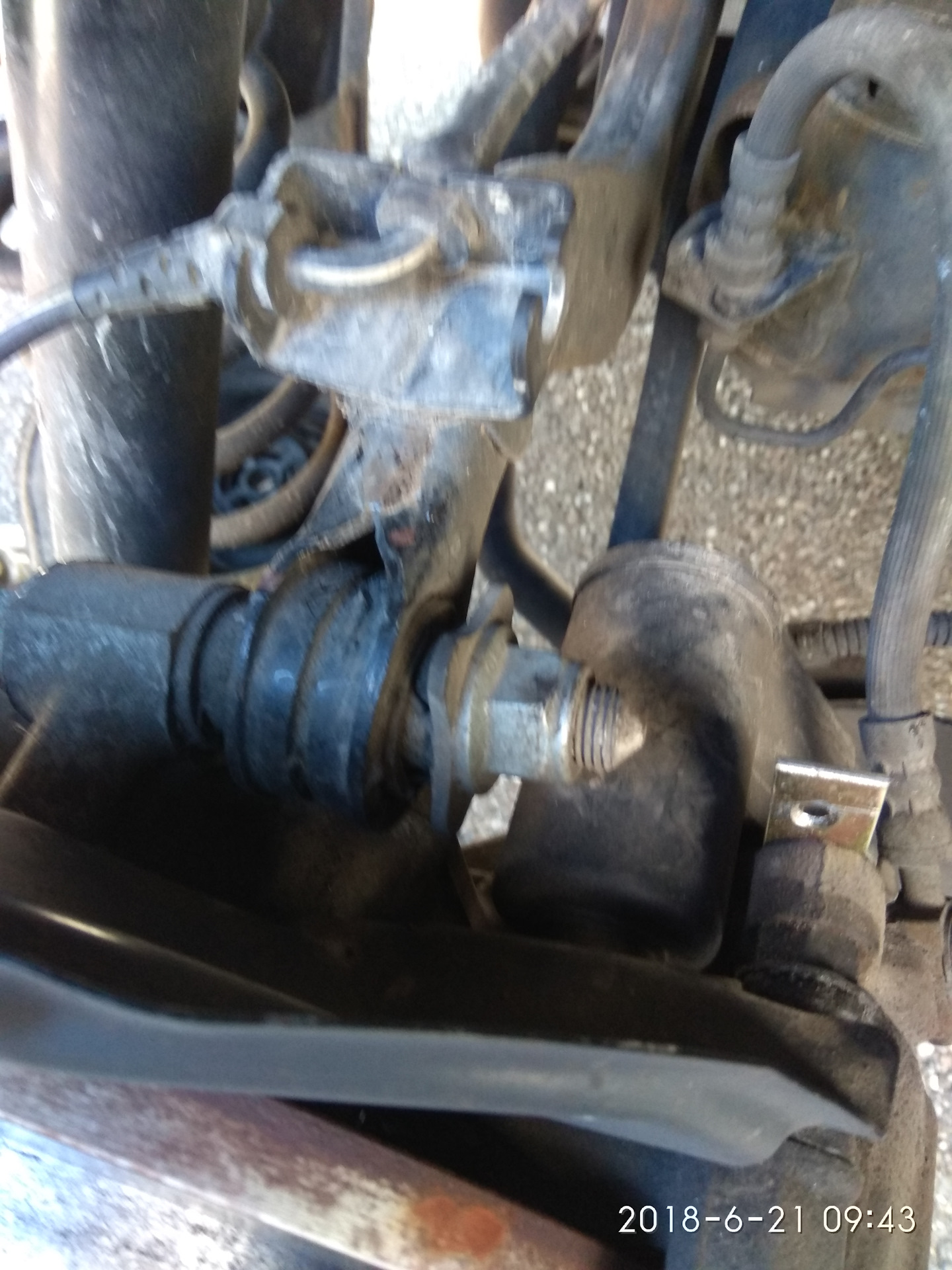

Приветствую.Подскажи пожалуйста какой диаметр, толщина и тд. шайбы? Не хочется откручивать по 10 раз направляющую.
по размерам не скажу делал не я сам в сервисе.либо купи разных шайб либо снимай направляющую и по ней меряй

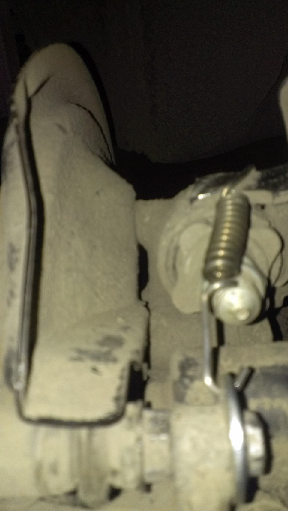

Такс, с пружинкой вроде понятно. А что за шайба? Какой размер? В ней надо дырку сверлить чтоб пружинку подцепить к ней?
Ну чтоб направляющая влезла, а дырку да рядом шуроповёртом просверлили чтоб пружинку зацепить.и да тормоза стоят 1kw
Дубовая, 12 витков идут на колодки с зади там нижние меньше а верхняя больше вроде как нижняя
SergeyV86
да точно с низу 15р стоят у нас
SergeyV86
тормоза от газели
Точно, я же в своё время и думал шайбочки на направляющие зацепить. А сейчас даже и забыл про это.
Правильное решение.
По совету phantom-1 пружинки от колодок газели 12 витков люфт ушёл.по поводу грохота с зади у меня до кучи стойкам по ходу хана как заменю увидим
Стоят копейки.
