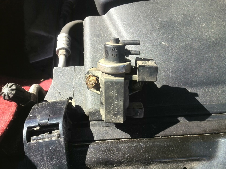

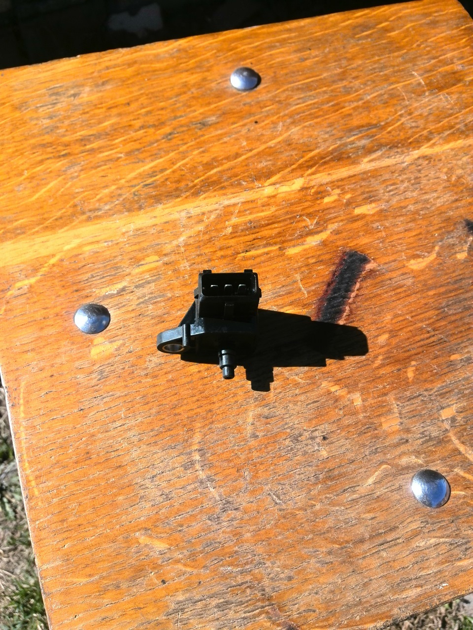

Подсказали мне одного хорошего человека который может установить оригинальную прошивку от AC-Schnitzer. Недолго думая созвонился с ним и встретились сначала решили проверить все важные узлы и оказалось много вопросов. Но самое главное что турбина в пике должна дуть 2,4 бара а у меня 2,0 бара
1) Не устроил подкачивающий насос который стоит под сиденьем водителя.
2) Посмотреть датчик давления.
3) Хорошо закрепить вакуумный шланг.
4) Посмотреть преобразователь давления и почистить в нем сеточку.

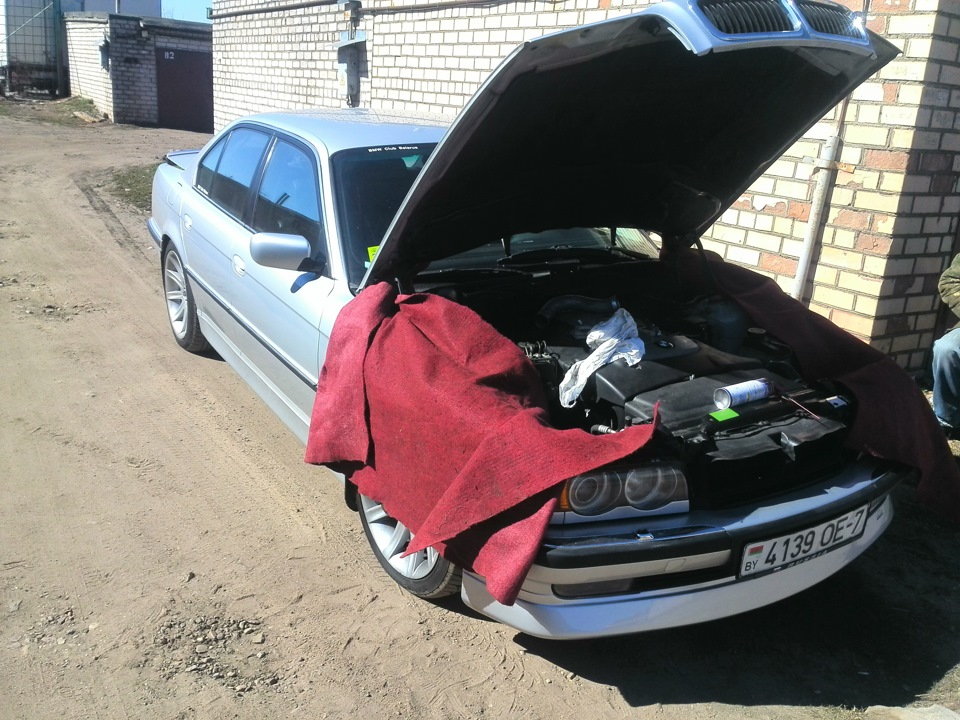

Ну вот вроде и все на следующий день поехали в гараж смотреть датчики ( ниже фото самих датчиков ). После проверки и чистки датчиков и закреплении вакуумного шланга машина поехала лучше но недолго лопнул впускной коллектор. Продолжение скоро будет.
