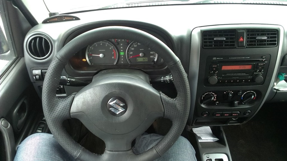

Ну собственно перетянул руль кожей, саму заготовку заказывал из Китая.
Кожа качественная, ниток положили с запасом на таких 4 руля. Двухсторонний скотч из комплекта решил не использовать, купил прозрачного влагостойкого клей, должен получше держать. Точность размеров оставляет желать лучшего, местами не получилось стянуть шов, местами было слишком много кожи и приходилось делать нахлест. Кожа плотная (походу натуральная) и плохо тянется. После установки руля на место выглядит все так:
Конечным результатом доволен, если не присматриваться к шву.

Распишите пожалуйста, как руль снять .
Эммм, там все просто, с обратной стороны откручиваете болты держащие подушку безопасности, отщелкиваете подушку и откручиваете центральный болт, который держит руль (предварительно промаркировав положение).
спасибо!
Правда подушка хитро отстегивается, не помню в чем сложность была, но методом тыка разобрался.
Тоже себе так руль обтянул. Когда на моем руле швы и нахлесты остались, думал, я рукажоп.
Не, это рукожоп макет делал )))

смотритя хорошо! а сколько такая штука стоит с Китая? тоже бы занялся )
Вот тут брал:
www.aliexpress.com/snapshot/6008451264.html
За эти деньги можно в салоне обшить, правда будет кожзаменитель, а тут походу кожа. Правда кривоватый у них макет, яб если знал что криво получится, такой бы не взял… Китайцы, вечно все на скорую руку делают…
ну в салоне чуть подороже. Спасибо!
Зато ровно шов будет )))
