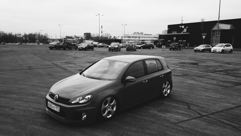

Уже вторые выходные собираю детальки на машину. В прошлые приехали центркапы от дисков SSR, выточил и запрессовал центровочные кольца для перехода с 79.5 на 57.1.
На этих выходных забрал у Jussi новые задние рычаги, взамен моих заколхоженых под сливы, сайленты RS3, короткие евроотбойники, которые еще придется чуть укоротить, болты подрамника с шайбами и немножко для 4ого гольфа запчастей.
Осталось купить резину, но перед покупкой хочу надеть один свой старый балон 225/40 Dunlop LM703 на новые SSR, что бы понять как будет сидеть резина на ширине 8,5 с вылетом 43 спереди. Если будет затирать, то прокатаю арки и надену вообще 235. Брать скорее всего буду снова данлоп (Sport MAXX RT 2013), потому как отъездив сезон на японском lm703 остался очень доволен.
На прошлой неделе звонил Jungar с радостной вестью, что приехали airlift perfomance. Никак не найду время поставить, надеюсь реализуем на следующих выходных с Ваней. А снятые slam'ы переделаем в нормальные стойки, думаю что они займут свое место на 4ом гольфе.
Остается открытым вопрос покраски свежекупленных рычагов, ибо не могу понять, оцинкованы они или нет.
Скоро все заинсталится и машина станет чуть поярче, а то зимний лук уже наскучил :(
