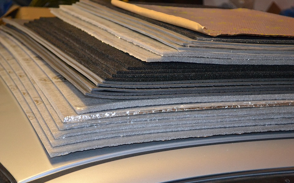

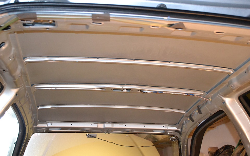

Закупаемся материалом, про количество сказать трудно, все индивидуально. Материал использовал следующий:
STP Gold
STP Silver
STP Акцент 10 ЛМ КС
STP Сплен-3004
STP Бипласт 10
STP Битопласт 5
STP Маделин

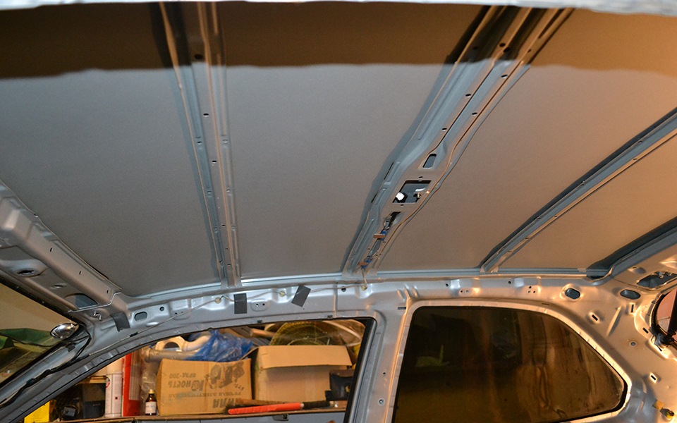

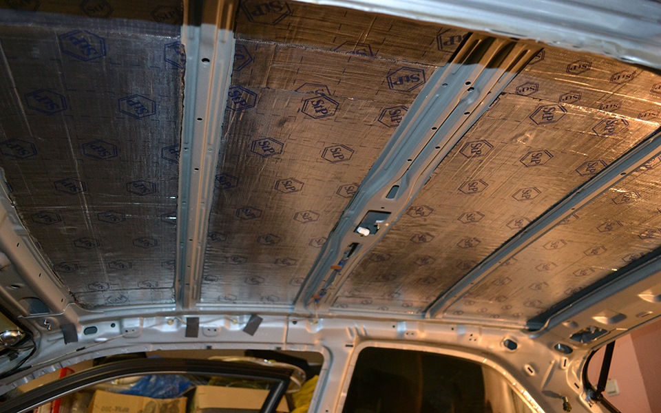

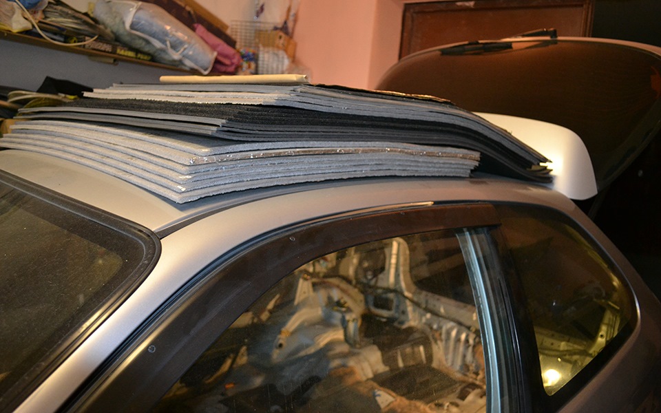

На крышу наложил почти всё, кроме пары пачек вибры.

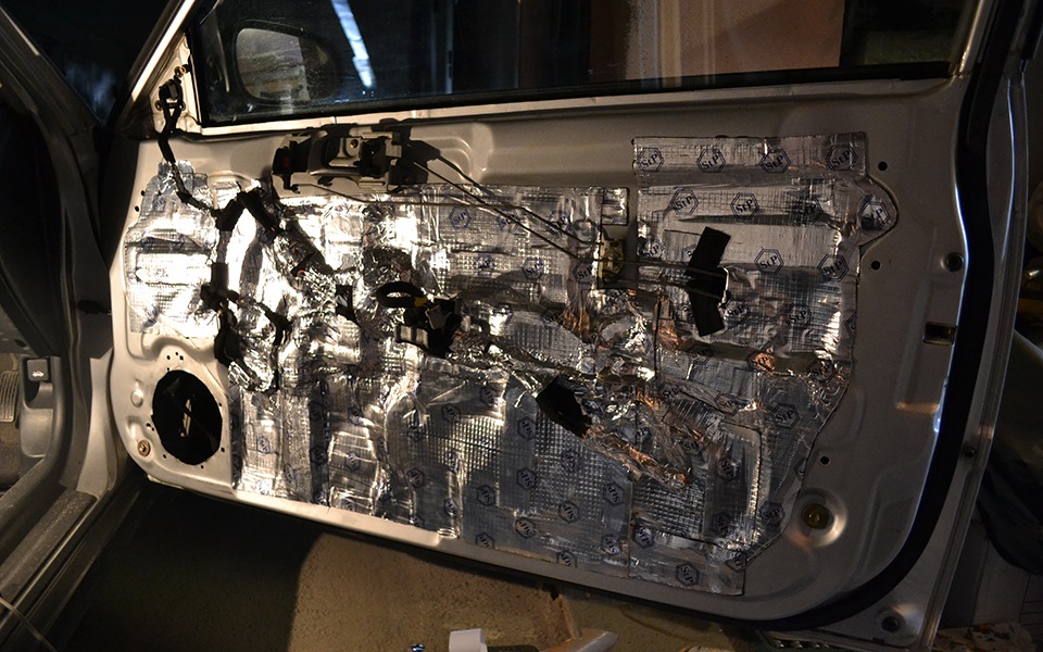

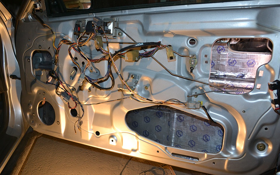

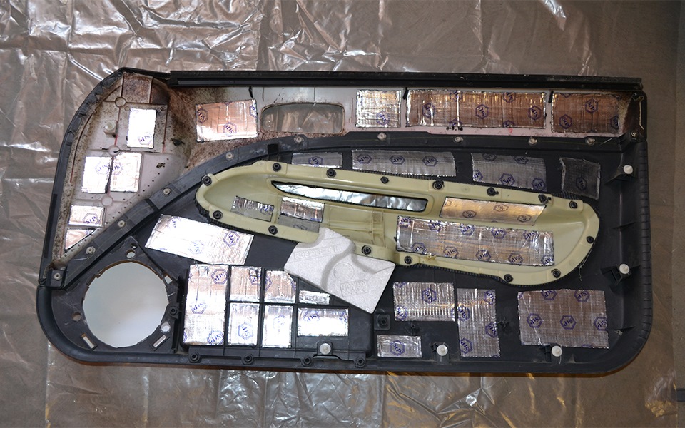

Начал с дверей. Разобрал, снял пленку, очистил липучку, отмыл внутри и обезжирил. На наружнюю часть двери – слой STP Silver, потом слой сплена, в районе динамика — на треть двери битопласт. На внутреннюю часть STP Silver, сплен, на карту двери куски сильвера и stp битопласт 5 на всю поверхность.

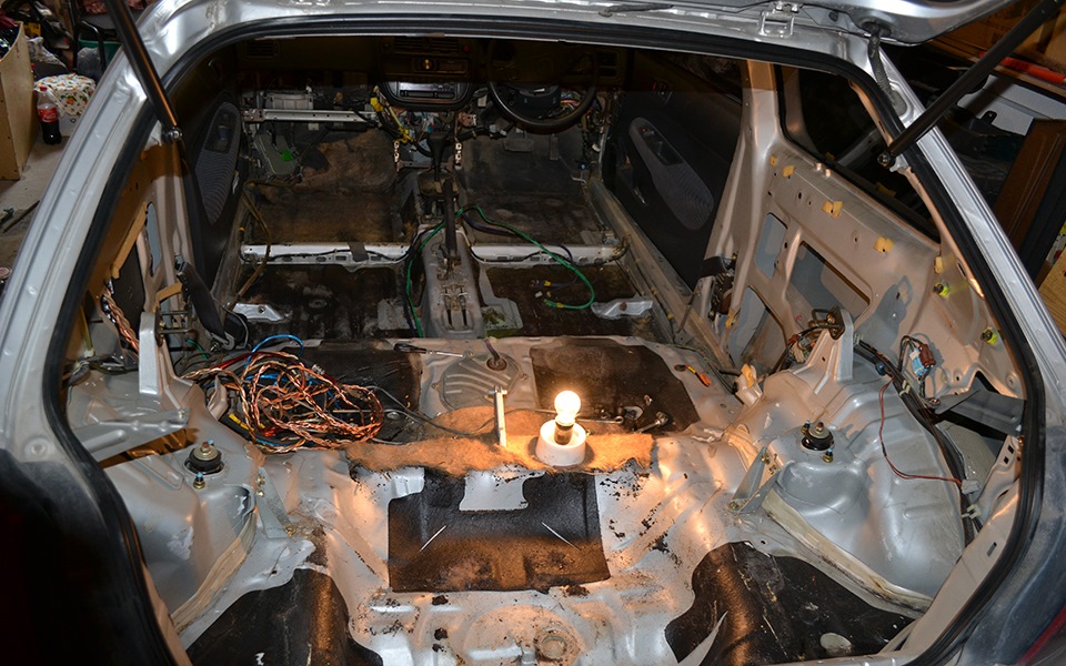

Потом разобрал немного салон.

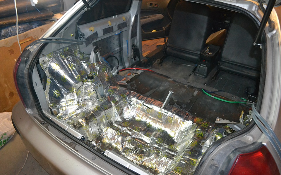

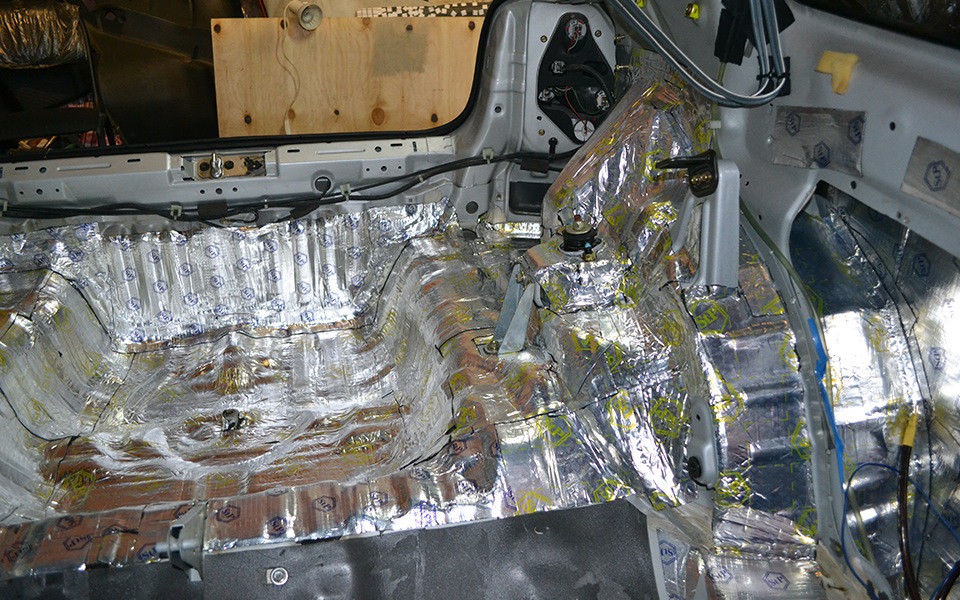

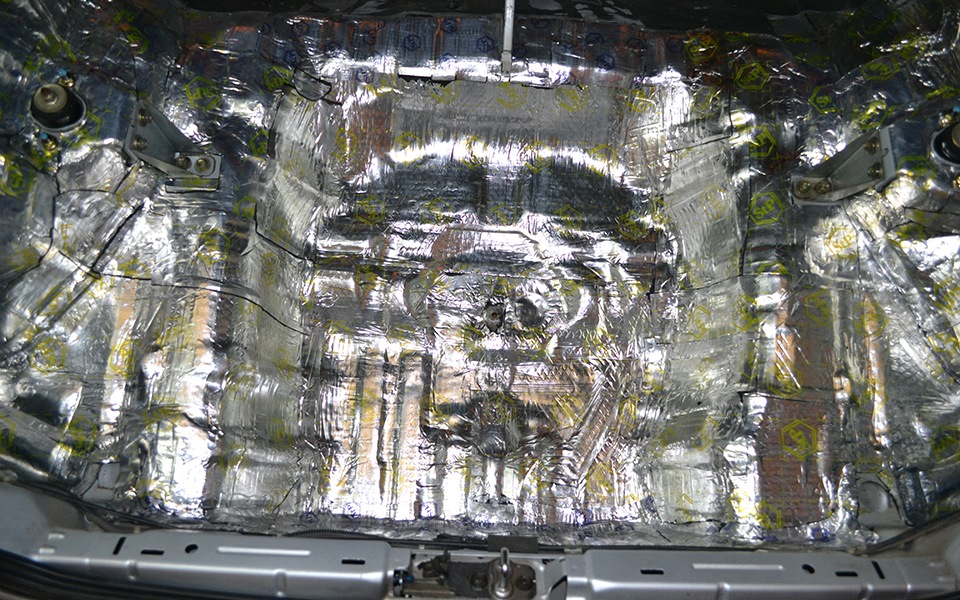

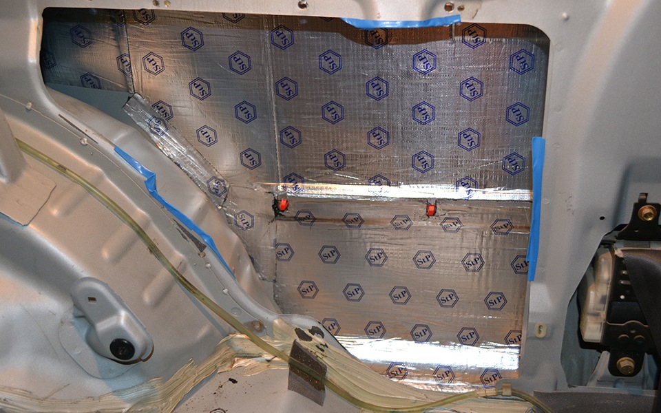

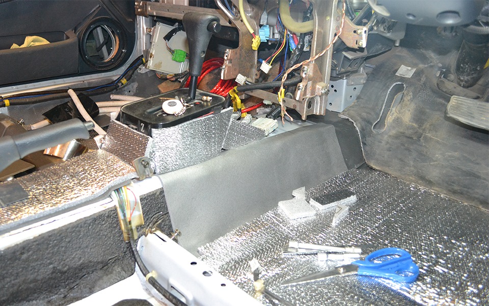

Под ноги три слоя, вибра у водителя и пассажира STP Gold, потом сплен, потом акцент. У задних пассажиров STP Silver, плен, акцент. В багажнике на арки колес голд, остальное сильвер. Сплен в багажник не клеял наступили холода, не успел. Как потеплеет, буду доделывать багажник.

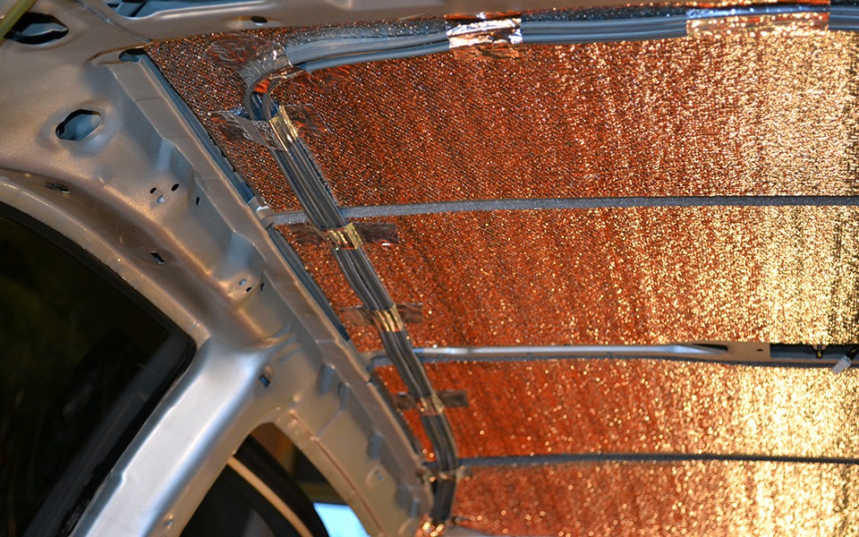

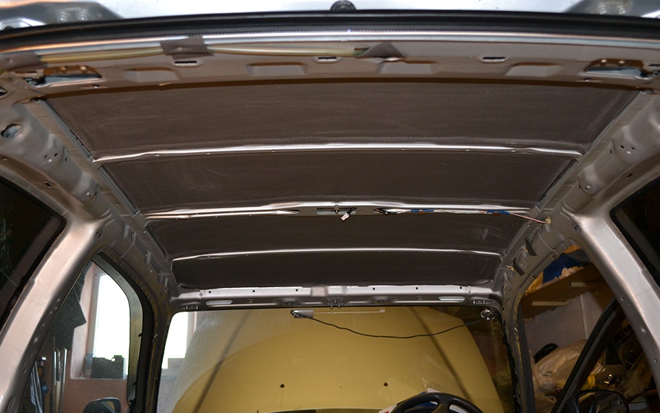

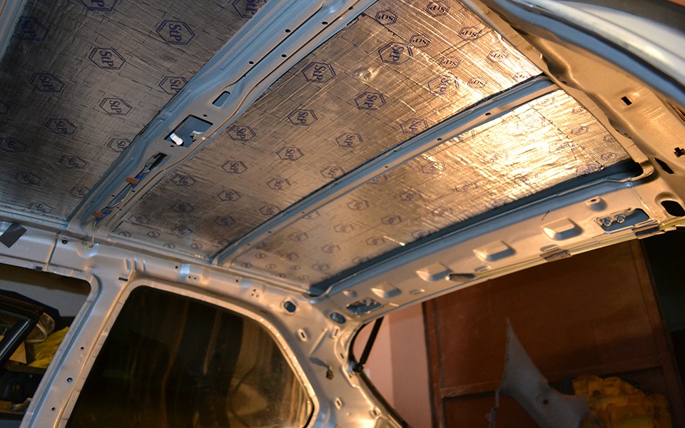

Крышу в 3 слоя, сильвер, сплен, акцент.
На все ушло несколько дней, если в день примерно по 8 часов, то наверное неделю – полторы. Больше всего времени ушло на оттирание грязи и обезжиривание, ушло очень много тряпок. Так же много приходилось резать на куски и если прокатывать тщательно – тоже не быстро. Второй раз повторять данную процедуру ну ни как не хочется.
Что касается шума – стало заметно тише, музыки на фоне шума от дороги стало больше. Эффект есть.

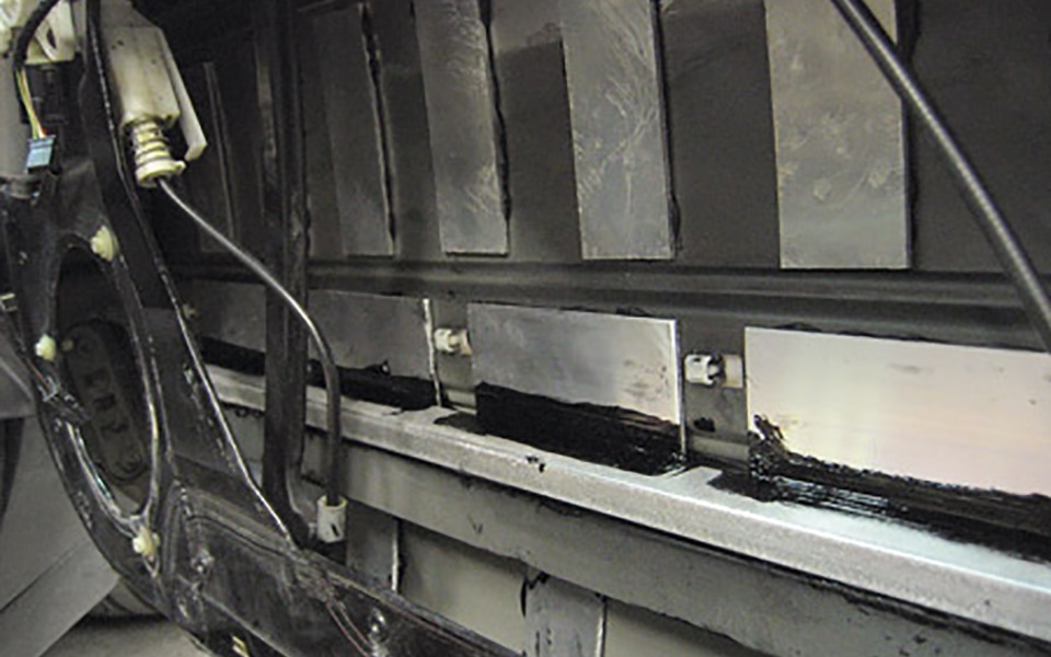

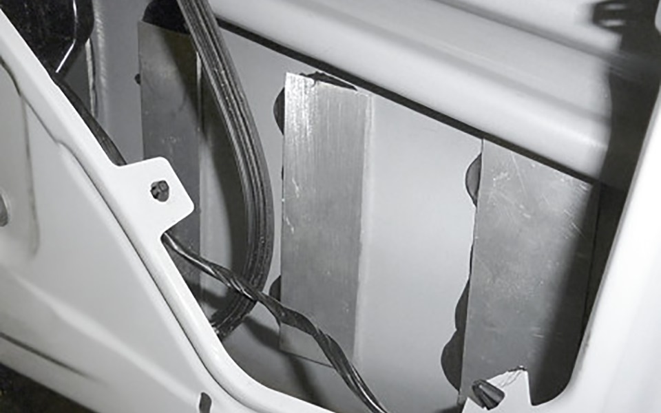

в которых с помощью пластин и уголков из алюминия усиливают дверь. И думаю Пля…ть, что-же раньше статьи эти не попались, я бы усилил люминием и вдоль и поперек точно. Но сейчас снимать шумку и все переделывать нет желания, и надеюсь, что с хорошими Мидами не понадобится. Но если дверь будет подпевать, или баса будет маловато, или фокусировки образов не будет – то наверное все-же придется всё старое снимать и делать с начала

профиль можно и на вибру приклеить, чуть менее эффективно, но тоже работает

У тебя удобно что дверь разборная, а у меня только пару технологических окошек, пока валиком катал весь переплевался. А ты куски алюминия резал или готовые нашел?
Резал, они метровые идут
Привет, я тоже в свое время клеил мет профиль по верх вибры а потом просто сверху еще вибру тонкую, ничего не отклеилось, жесткость по сравнению с профилем и без, кардинально отличается, пальцем дверь фиг про давишь а это влияет на жесткость оформления что вкупе дает лучший басс как нижний так и верхний, атака баса просто потрясающая
Пс: потом чисто изза участия в соревнованиях отодрал вибру и приклеил профиль на металл разницы ноль лишь эстетика
Так и думал что придется делать опять, что-ж попробую поверх вибры, но сплен придется снимать все равно… А кто сказал что легко будет?
На стекольный герметик и думаю никуда он не денется

В дверь клеил так как видел у кого-то такой способ. Подумал лишним не будет. А чтобы пластик не скрипел я битопластом карту двери обклеил, скрипа нет.
В двери влага это рас, во вторых она глушит звук! Это не айс очень даже;(
Не заметил, у тебя Карен в двери только вибра?
Да, а на пластике квадратикам вибра а поверх шумофф герметон а15

В дверях я не резал ничего, может ты про перегородки в задних крыльях, я усилил пластинами металлическими на болтах и усилок туда повесил.
