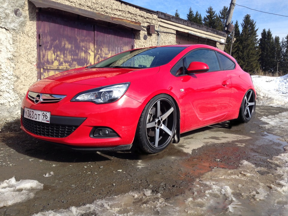

На джипе ездить вообще не вариант, поэтому надо что то думать с подвеской . Внешний диаметр летних колес на 7мм(по шинному калькулятору) меньше чем зимних . вот что имеем на деле
Перед
Зад
С этим надо что то делать ! Вариант с пневмой и винтами не рассматриваю, так как не укладываются в бюджет .
Вижу только пару вариантов
1) пружины H&R -35mm
Плюсы :
1) Родные пружины остаются, в любое время можно поставить их обратно
2) Более дешевый вариант( 9р пружины, рубля 3 установка)
Минусы:
1) Амортизатор работает в неправильном диапазоне (прослужит меньше)
2) Малый уровень занижения
Смотрится примерно так :
2) Переделать в короткоходки
Плюсы:
1) Индивидуальное занижение и жесткость
2) Подвеска сделана мастером своего дела, работает в правильном диапазоне
3) Ах*ительный вид
Минусы:
1) Бюджет около 25р (читай в 2 раза больше)
2) Слет с гарантии ОД
3) При низкой посадке сложно передвигаться по дворам весной)), да и сами дороги сложно назвать дорогами
4) Придется заваливать колёса еще градуса на 2 минимум (возможно будет сжирать резину)
5) При хорошем занижении придется продавать зиму 235/50/18 и покупать что то типа 225/45/18
Выглядеть это дело на короткоходках будет примерно так
Народ посоветуйте как лучше : просто пружины поменять или переделать подвеску …

На пружинах все-равно джипом остается, даже арка не по резину, смысл отдавать деньги и не получить занижения…Я себе поэтому и не беру пружины, а надеюсь все же винты подкупить
d-a.d-cd.net/b55b294s-480.jpg это на родных пружинах … 2 пальца это примерно 3см и есть, так что всё бодро будет !
Не надо так низко)
уже передумал) сначала кину на пружины H&R, уже едут ко мне … если будет мало то буду думать на винты к следующему сезону
Другое дело) Так будет лучше)
Скоро и мне предстоит головная боль(((честно посоветовал бы винты еслиб были jom бюджетные)) а так оптимальный вариант пружины h&r.себе буду ставить именно их)))
ну вот как раз оптимальный вариант уже заказан и едет ко мне ) если их будет мало то к следующему сезону буду думать на винты)

H&R занижают лучше всех остальных, пишут что -40 но на деле чуть больше, сам их жду.
ну я если пружины буду ставить то тоже выбор на них остановил … на эйбахах кривовато сидит … поэтому H&R
вроде ровно на эйбахах, ровно -40мм
пружины + 35профиль + наши весенние дороги = стойки давайдосвидания (проверено)

согласен, если пружины поставишь вид будет лучше. если бы был профиль 40, то было бы лучше, т.к. расстояние между колесом и аркой было бы меньше или вообще его бы не было) просто делюсь опытом. у меня стойки уже поднаелись, хотя вчера ТО-3 прошел сказали все норм, нет замечаний) к вуге я тоже думал ехать, но чето сомнения появились.
Ни в коем случае не делай так, как на последних фото, УЖОСНАХ
это кривенький фотошоп)возможно просто коряво смотрится
бери пружины и не мучайся…
H&R стоят 11
Что на их сайте, что на сайте эйбахов пишут, что вреда для стоек не будет.
это я понимаю, но блин хочется ниже)
Можешь по подробнее на счет подрезки отбойников обрисовать
от пружин ничего не станет с родными амортами, только отбойники подреж, чтобы не скакать, а лучше винты бюджетные Jom либо TA technix, я когда винты брал там и за 10 тыщ можно было новые взять, сейчас евро подорожало, хз че там с ценами
Сам езжу на винтах, до этого 2 машины на пружинах с занижением, если хочешь комфорта, то ставь пружины, если адреналина и безбашенных маневров и перестроений то винты

последняя фотка это жесть и здец, особенно зад… видел я такую астру на драйве, выглядит отвратительно. так уродовать машину мне кажется преступлением. может я вдруг резко постарел…
забыл по теме отписать)) вариант как на желтой гтц — самый оптимальный даже симпатично)
