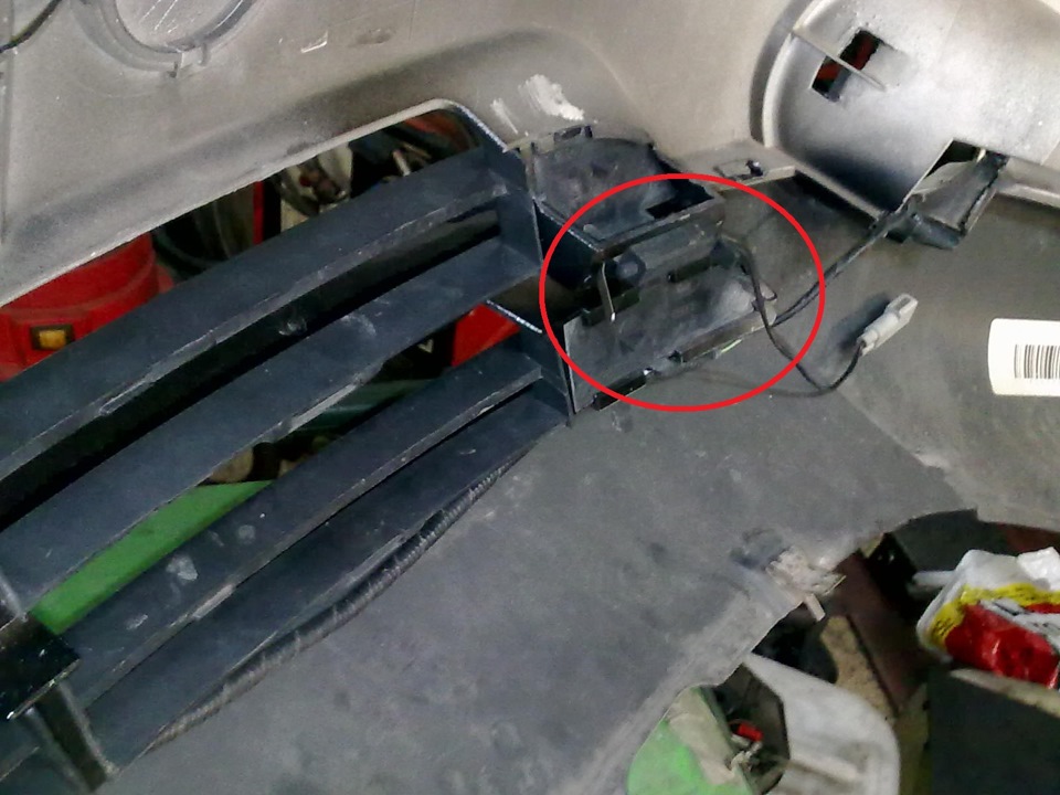

Покрасил бампер в прошлом году и месяц назад мыл машыну и краска возле Гос. номена начала просто отпадать. Оказуеться покрасили просто поверху старой краски. Конешно же пожалувался и отправил на покраску по гарантии и сказал чтобы сняли краску и покрасили нормально. Так как много здесь читал что незнают где находиться сенсор наружной температуры решыл зделать несколько фото вдруг комуто пригодиться
3.Здесь 3 болта чтобы их открутит нужно снимать пластик что в колесной арке (незнаю как правильно називаеться кто знает напишыте буду благодарен)
5.Здесь 3 болта чтобы их открутит нужно снимать пластик что в колесной арке
6.Противотуманки крепятся 3 болтамы
7.фишка к противотуманки подключаеться к левой а от правой идет к правой, то есть кокда снимаем бампер сначало ее отключаем а потом уже как сняли бампер отключаем кабель которий идет между противотуманками
8.Сенсор наружной температуры
12.Так я ездил неделю ну и конешно мне везет и на следующий день после снятие мене тормознули менты изза етого но не придрались я им обяснил все и поехал дальше (ето 4 раз мене тормознули за 3,5 года)
16.Сенсор наружной температуры
17.Сенсор наружной температуры
19.То что сверху на моторе вы поняли что ето ;) но ищо не стоит. ето била только примерка и подгонка

пластмаса в арке называеться локер

А где ж ты так въехал, что так помял балку под номером? Или это еще до тебя? А красят тут конечно, красавцы! Мне тоже красили передний бампер (когда одна дура в меня въехала), так же по-козьему. Португалы одним словом!
ето так з завода идет. я сам подумал что погнутая но посмотрел на новые в нете там такие же
